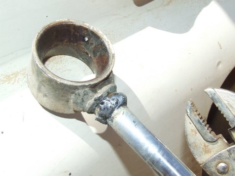

    בלינק הבא אלבום ובו סיפור על בולם שנמאס לו מרוכבו
    ועל פתרון סופי של ריתוך העין לבולם בשטח ללא רתכת

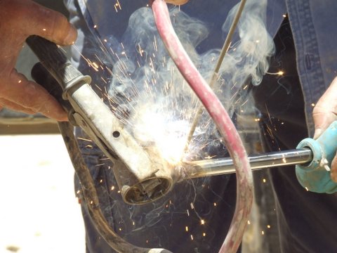

    כל מה שצריך זה עוד מצבר ( אחד הרגיל שיש לכל אחד ברכב ) ומצבר שני מרכב נוסף
    או מי שמחזיק מצבר נוסף על הרכב ( אצלי בארגז יש תמיד מצבר נוסף שאינו מחובר לכלום )
    הוא סתם יושב שם ומשמש לתאורת לילה או כל שימוש אחר ואני דואג להטעין אותו מתי שאני נזכר .
    עוד זוג כבלים להתנעה ( סה"כ 4 כבלים רצוי שיהיה יותר 5 זה מעולה )
    פלייר פטנט שמשמש כידית ריתוך ( לא חובה )
    כמה אלקטרודות ( יש לשמור באריזה אטומה הלחות והמכות מפוררות את הציפוי ) .
    אני משתמש באלקטרודה פשוטה של זיקה Z11 בעובי 2.50 או 3.25
    לצורך ריתוך באלקטורדה הדקה ( 2.50 ) מספיק 2 מצברים 24 וולט
    לצורך ריתוך אלקטרודה עבה יש צורך ב 3 מצברים 36 וולט
    את המצברים יש לנתק מחיבור לרכב ( לפרק כבלים מהמצבר ) אין צורך להוציא את המצבר
    הוא יכול להשאר מותקן בתא שלו ברכב .
    רצוי ומתבקש לפתוח את פקקי המצבר ( מי שיכול ) למצבר שאין פקקים רצוי להניח סמרטוט כבד
    על המצבר ( כך שבמידה והמצבר יחליט להתפוצץ שלא ישפריץ את החומצה ) .
    מחברים את המצברים בטור + ל - ( פלוס ל מינוס !! )
    כל המצברים מנותקים מכל חיבור למקור רכב כל שהוא .
    בחיבור 3 מצברים נדרשים 5 כבלים
    בחיבור 2 מצברים מספיק 4 כבלים .
    אני מחזיק ברכב גם זכוכית מסכת ריתוך שניתן לקנות בכל חנות לחומרי בניין וגודלה כגודל קופסת סיגריות .
    זה הכל ויש לך רתכת שאפשר גם לעשות עבודות מסגרות קלה .
    קישור לסרט
    http://www.youtube.com/user/itzik4x6zh
    וכמה תמונות שאפשר לראות את עוצמת הריתוך ואת איכות הריתוך .
    איציק

    איציק,, אמרת לי שאחרי הריתוך הבולם יחזיק יותר מחדש ,, זה לא רק חילוץ זה תיקון לנצח !!!!
    או שלא הבנתי ?????????????????
    מה עכשיו צריך להזמין "זלמנסון" חדשים ???

    למי ששאל על חשיבות חיבור הקוטביות .
    למיטב ידעתי בריתוך ברזל פלדה רגילה אין חשיבות
    רתכת רגילה ( שהיא למעשה שנאי ) מוציאה מתח AC ( זרם חילופין ) כך שאין כל אפשרות / חשיבות להפוך קוטביות . לכן גם אין כיתוב על חיבורי הרתכת .
    ברתכת DC ( זרם ישר ) יש אפשרות ונהוג לחבר את ה ( + ) לידית. יש סוגי מתכות וסוגי ריתוך
    שיש חשיבות לקוטביות . ( בדרך כלל ריתוך אלומיניום בגז ארגון ).
    בכל מיקרה ריתוך מצברים זה ריתוך ב DC
    איציק
