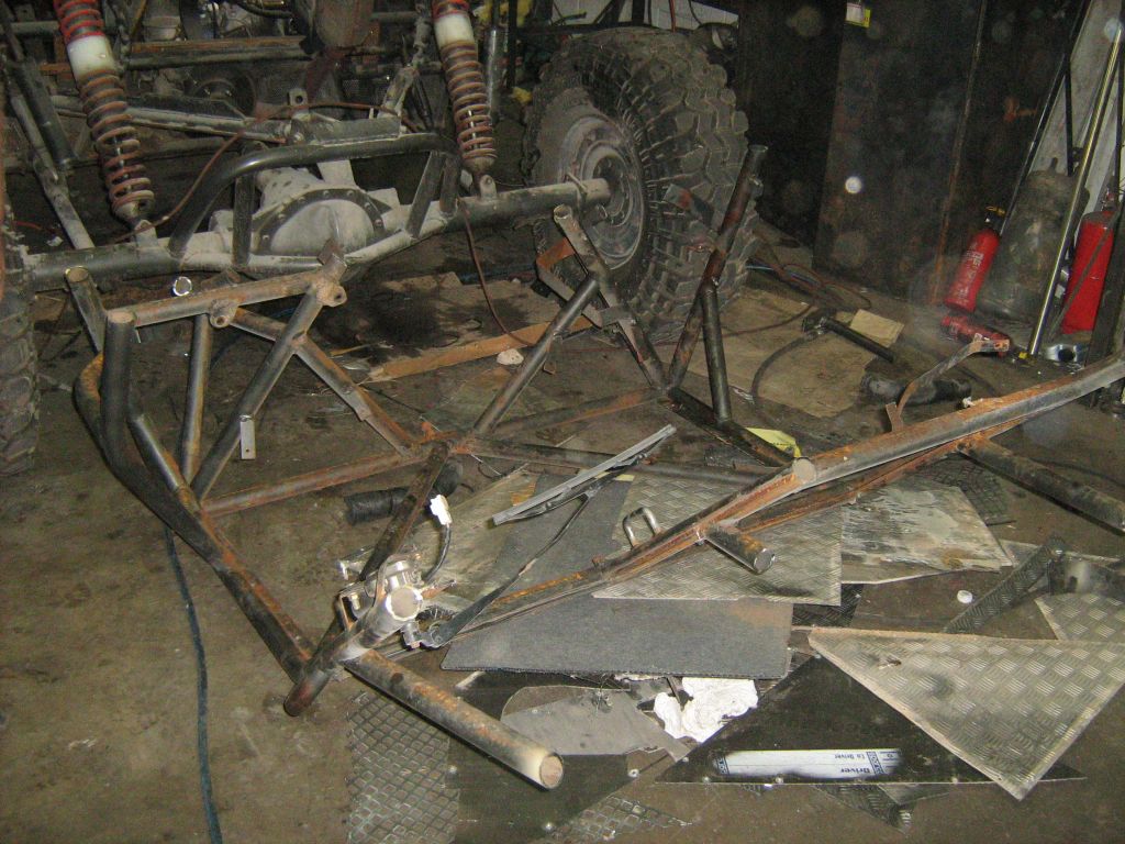

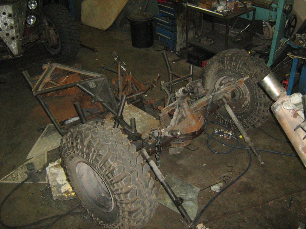

    תמונות של "שחיטת" הצפרדע הישנה

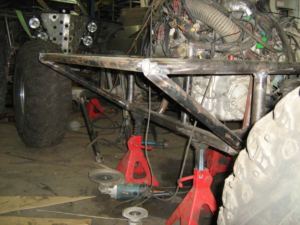

    תחילת הבניה של הרכב החדש.

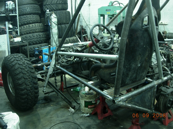

    ברירת מחדל תגובה להודעה: צפרדע MK2

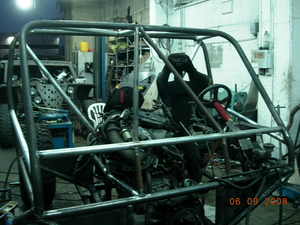

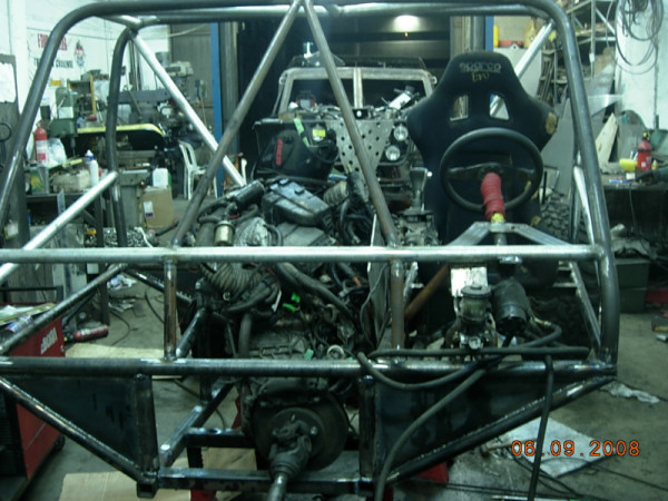

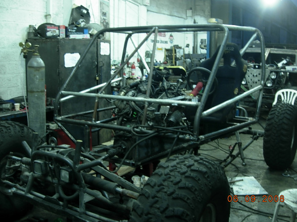

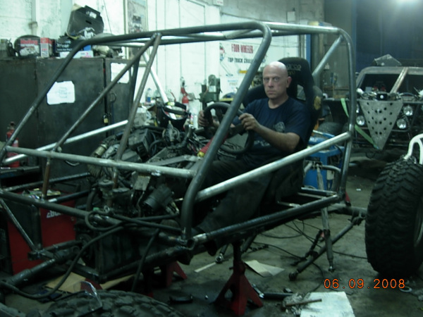

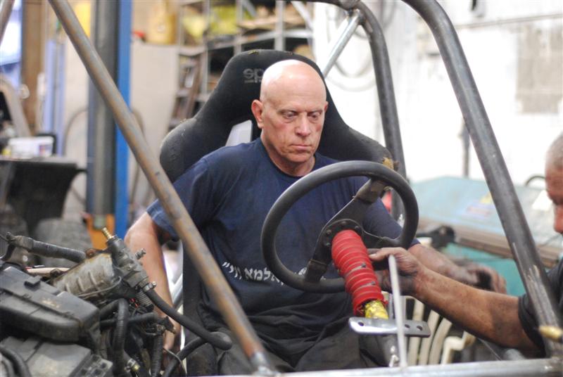

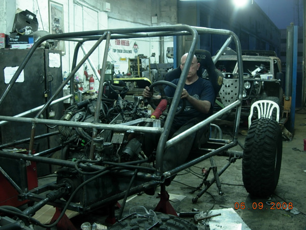

    התקדמות...
    כיסא במקום, הגה במקום, ידית הילוכים במקום וגם הדוושת ברקס במקום.
    תמיכה לקשת הקדמית וSIDE BARS.
    הרכב מקבל צורה ואופי מאוד ייחודי. האי סמטריות שלו עושה אותו עוד יותר מיוחד.
    תמונות עם האבא המאושר :-)

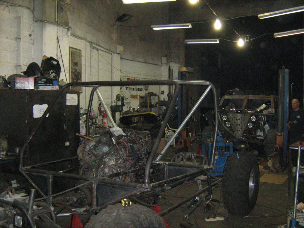

    אמנם כבר העלו תמונות משישי האחרון, אבל אני מעדיף את הפן האנושי שבסדנא... פשוט כי ברזלים יש בכל מקום
    התמונות לא באיכות שיא כי ברוך ביקש שאכווץ אותן למען נוחות הצופים, מתנצל מראש, אני בדר"כ לא עובד ככה

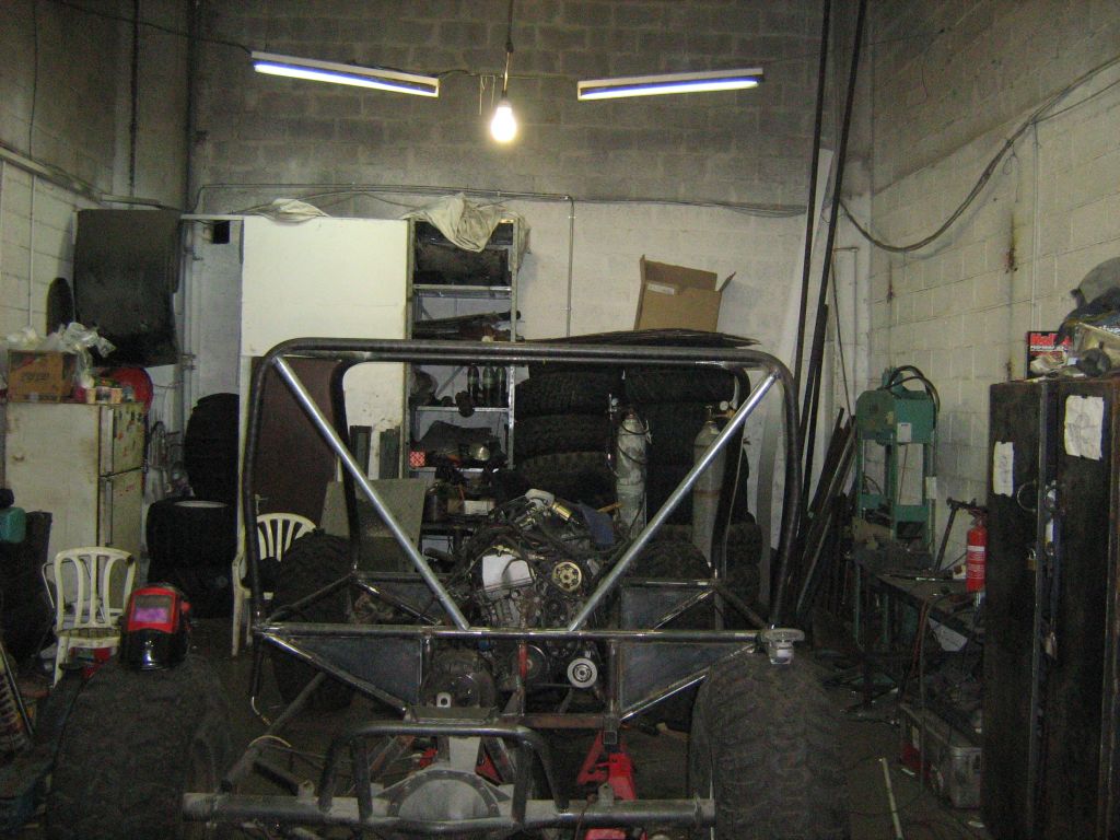

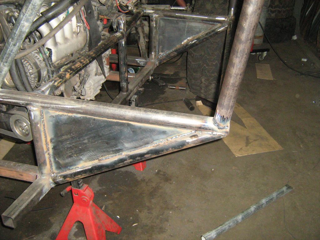

    ערב טוב לכולם

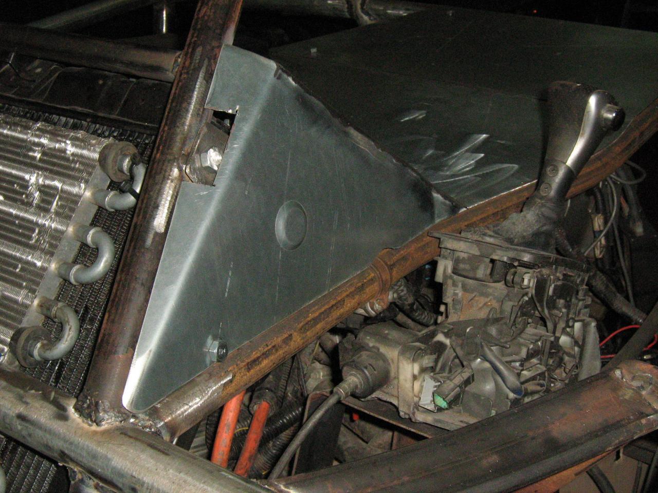

    אחרי שנגמרו המילואים ואחרי שנגמרו (כמעט) החגים חזרו לעבודה. ברוך מרבה להתעסק ברכב הראלי ולשפר את חבלי הלידה שלו ואילו אני מתעסק עם הצפרדע החדשה.
    בהברקה מדהימה וברגע של גאונות אלוהית העמיד ברוך את מצנן המנוע במקום שאומרים עליו "הוא פשוט נולד לפה" "איך לא חשבו על זה קודם".
    המצנן מוקם בחזית המנוע ובתוך מסגרת כלוב ההיתהפכות אשר מגינה עליו מכל פגע.
    אני התחלתי עם החיפויים של המנוע. בניגוד לרכב ראלי כאן החיפויים מבוצעים מפח 1.5 מ"מ אשר יצופה במגן חום ובבד, וזאת מכיוון שהחיפויים גם משמשים כמשענת יד מרכזית.
    כמו כן התקנו ריצפות קלות וישרות וזאת מכיוון שתחתית הרכב הינה משופעת.
    תמונות להנהתכם.
    רפי
