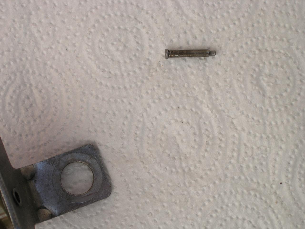

    פירקתי מנוע של מכסחת quantum 35 לאוברול , בהרכבה יש לי שתי שאלות :
    1.ישנו פין , אורכו כס"מ אחד שאין לי מושג לאן וכיצד עליו להתחבר
    2.יש שבשבת (צבא אופוייט)עם ברזל 90 מעלות , האם עליה להיות מחוברת על גל הזיזים? מה תפקידה ,עירבול השמן ?
