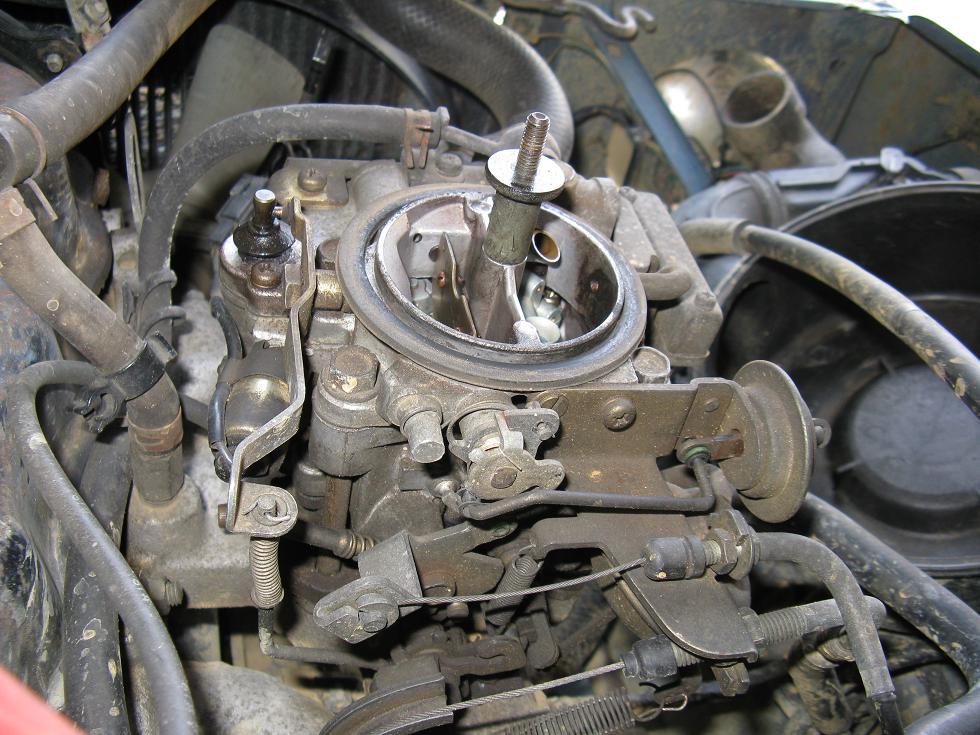

    שלום לכולם.
    בפעמיים בהן הייתי בשטח באיזשהו שלב הקרב' פשוט לא הצליח
    להחזיק את הטורים??? הכול עובד תקין, אבל ברגע שלא לוחצים על הגז המנוע כבה.
    הפסקת צהריים, התנעה מחדש והכול עובד פיקס :shock: .
    בטיול השני שזה קרה, הבעיה נמשכה לכיומיים, בדרך למוסך הטורים נתקעו על 2,000 סל"ד.
    הבחורצי'ק מקוון את בורג הטורים ומאז אין בעיה??????
    (קרב" מקורי, צ'וק ידני )
    מקורות יודעי דבר הצהירו בפני שהקרב'ים המקוריים תמיד "בעיתיים" .
    אם למישהו יש רעיון להסביר את מה שקרה לי ברכב אשמח לדעת.
    תודה. דני מועלם .

    דני מועלם, בניו זילנד הרחוקה שלום רב!
    הקרבורטור המקורי, אמור להיות בעל צוק אוטומטי ולא ידני.
    לרוב כנתקע הסלד, הוא בגלל צוק אוטומטי תפוס, מכיוון שאיני יודע איזה קרבורטור מורכב אצלך כעת, תמונה תעזור מאד.
    כבוי הרכב הוא לרוב בגלל לכלוך במערכת הסרק.

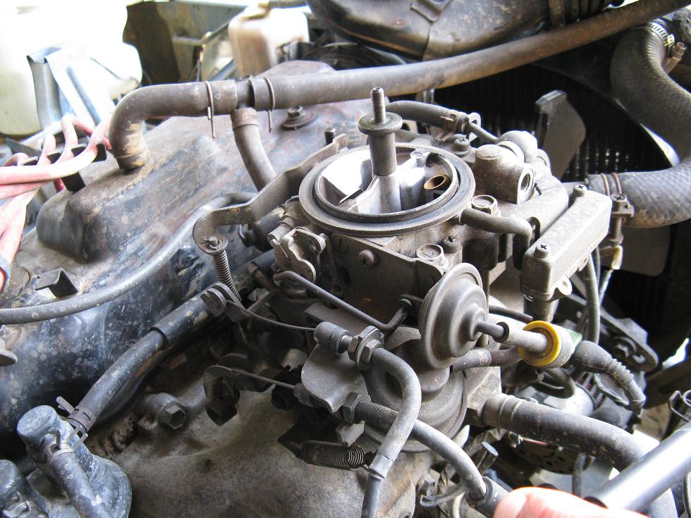

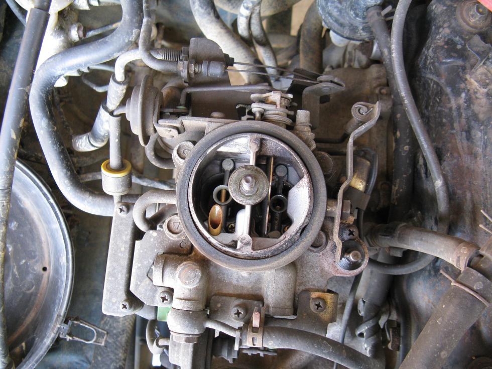

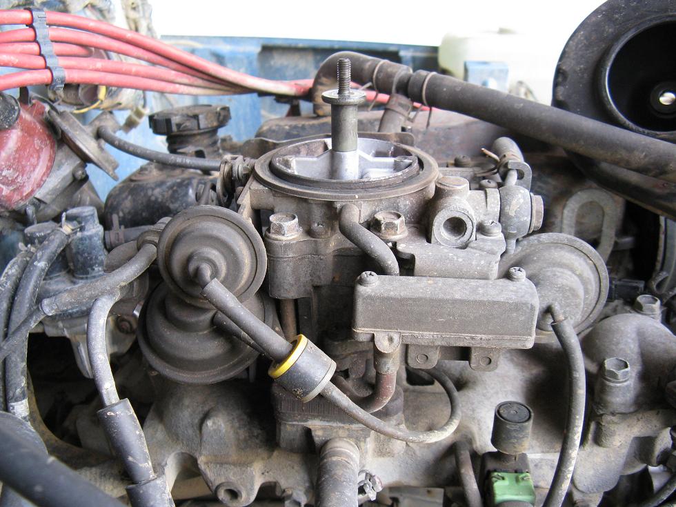

    אהלן צביקה, ותודה על התגובה המהירה.
    אכן גם אני הופתעתי לגלות שהצ'וק ידני, אבל כנראה שבמדינות שונות הרכבים נמכרים בצורות שונות.
    כשניסיתי לברר איך זה שקיים צ'וק ידני בסמו שנת '90, כול מה שקיבלתי היה שניו-זילנד היא
    מדינה מאוד קרה, ושבשנים הנ"ל הובאו רכבים בעלי צ'וק ידני.
    מקווה שהתמונות יועילו.
    בררתי לא פעם אם הקרב' שלי אכן מקורי, (בעיקר בשל העובדה שהוא בעל צ'וק ידני) ותמיד נתקלתי בתשובה חיובית.

    מועלם שלום רב!
    אכן תמונה שווה אלף מילים !
    אכן הופתעתי לגמרי, כנראה שאתה צודק, וקיים יצור מיוחד של קרבורטור למדינות מתפתחות, וקרבורטור בעל צוק אוטומטי, למדינות נחשלות כמו ישראל, כידוע שבישראל קונים כל "זבל".
    תודה על התמונות, והחל במשא ומתן, ביבוא קרבורטורים אפילו משומשים, בעלי צוק ידני לישראל, הדבר ישתלם לך, ויממן לך את הכרטיס טיסה בחזרה לארץ.
    ושוב תודה על התמונות.
