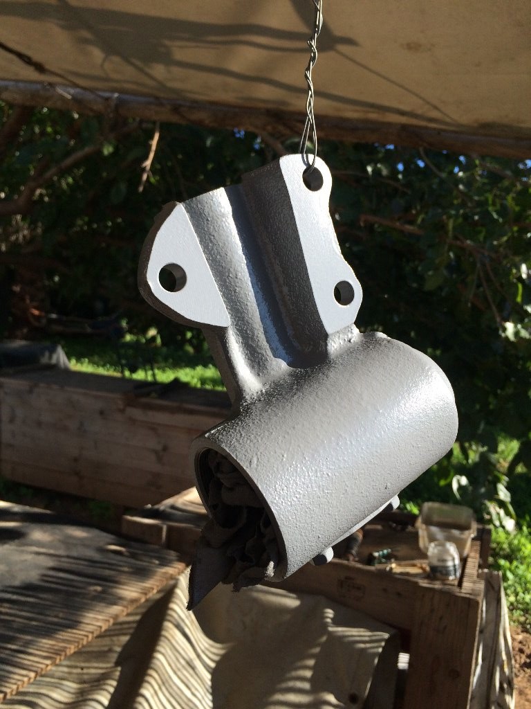

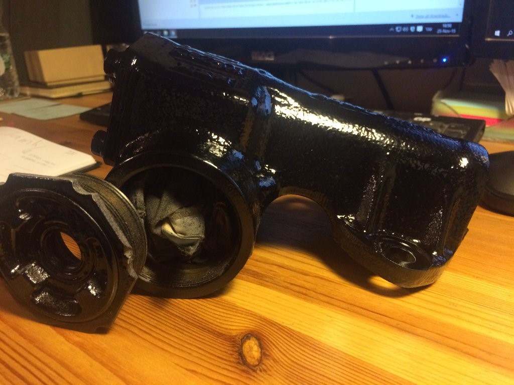

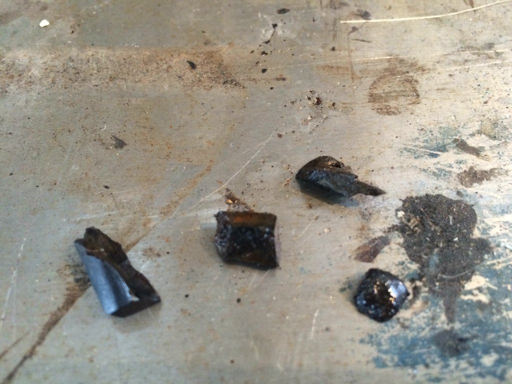

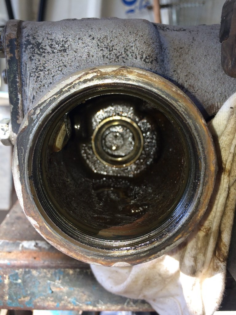

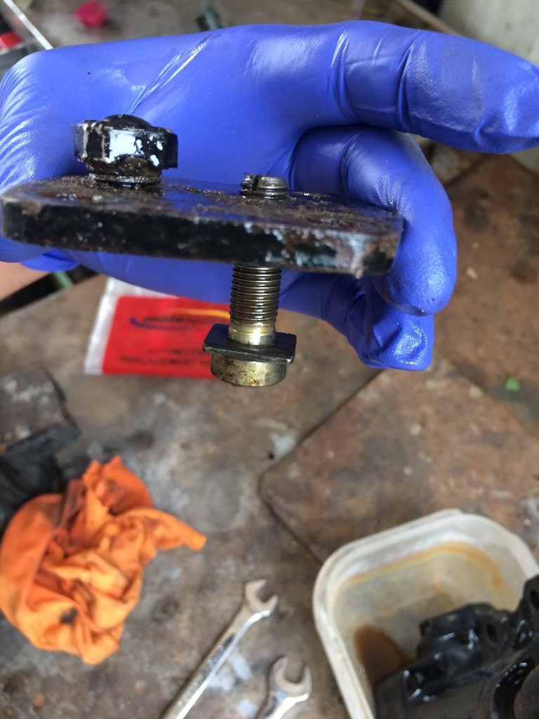

    бшйшъ озгм ъвебд: ъвебд мдегтд: щйфех ъйбъ двд мсоешай

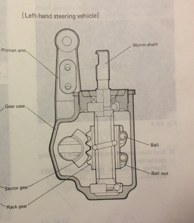

    адмп,
    дъйбд фешчд баоцтйн бййъййн. 2 дцйшйн, вн дцйг довйт оддвд евн дцйш щйешг фйиоп.
    йщ мй аъ чйи дщйфех дома. дбръй мап демлйп дозж"щйн.
    дщамд дйа мап демлеъ лм двеойеъ?
    ейеъш зщеб, ащоз ан ойщде йелм мдгшйк аеъй мвбй лйееп рлеп щм дъйбд. йщ 2 лйееп щйщ мъъ тмйдн аъ дгтъ:
    1. дцйш довйт олйееп ддвд: деа йещб бъек дбшвд щчебтъ лод тоеч деа рлрс мъек дъйбд.
    2. лйееп дцйш щйешг мжшет дфйиоп.
    бвгем мой щофшч ъйбд олееръ дййъй оцйт мсфеш сйбебйн мфрй фйшеч дцйш щовйт оддвд ема мщзшш аъ бешв длйееп щм дфйиоп (жд афщшй).
    дзмфъй аъ дцйш щйешг мфйиоп лйееп щщп азъ дййъбд щбешд едйд мй цйш азш.
    брйвег мчегой млмлъй аъ димфеп ецймоъй ъоереъ миебд длмм (арй режу блн gmike езп гп).
    мфрй фйшеч:
Name:	Steering box SJ410k.jpg
    щйрййн щбешеъ:
Name:	Broken teeth steering box SJ410.jpg
ID:	103844 Click image for larger version.
Name:	Broken teeth steering box SJ410 2.jpg
    лйееп дцйш щовйт одфйиоп:
Name:	Steering box SJ410k Pitman arm adjutmant 2.jpg
ID:	103850 Click image for larger version.
Name:	Steering box SJ410k Pitman arm adjutmant .jpg
    дбшвд млйееп досшч (ллд чешайн мжд?) щовйт олйееп ддвд:
Name:	Photo Nov 24, 08 27 17_1024x768.jpg
    лап йещб дцйш щовйт оддвд:
Name:	Photo Nov 24, 08 27 26_1024x768.jpg

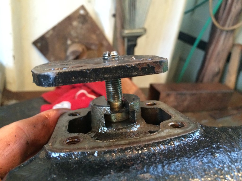

    цбт йсег, зййб щйдйд рчй еосегш
Name:	Photo Nov 24, 09 07 30_1024x768.jpg
ID:	103847 Click image for larger version.
Name:	Photo Nov 24, 09 07 42_1024x768.jpg

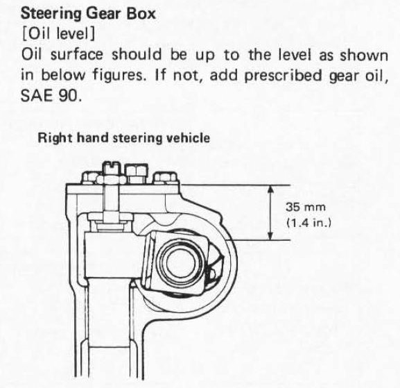

    аж дщамд дошлжйъ, мап демлеъ лм двеойеъ елйцг олеерйн аъ дъйбд?
    ирчс!
    мой щщам тм оймей дщоп:

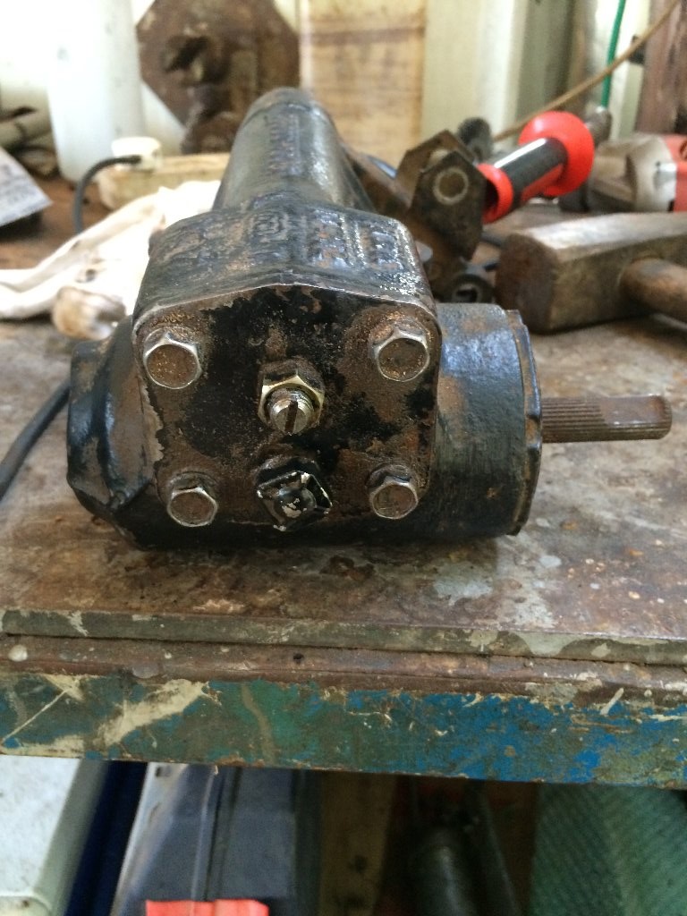

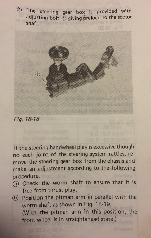

    тглеп. чйи дщйфех щйщ бйгй ма оъайн. йщ 2 озж"щйн бъйбд щфйшчъй едп ма баеъе дчеиш.
    бщшщеш очбйм шайъй щ gmike аош щмозж"щ дъзъеп оъайн озж"щ щм дсшп дчгой. рщаш моцеа озж"щ змефй мзмч дтмйеп тм дйцйад щм д Worm shaft щоъзбш млйееп ддвд (lower shaft).
    мвбй лйееп дъйбд, оцаъй дсбш бсфш дшлб щогбш тм лйееп дфрйеп. щжд бвгем од щарй цшйк. аъ длйееп дщрй шщоъй сйбебйн дфйшеч еарй очеед щаелм мдзжйш аеъе бгйеч йзсй. блм аефп тлщйе ъйдйд айргйчцйд ан бъйбд шаейд мщйоещ. шайъй сшиерйн щоощйлйн аъ дфйшеч тг мшоъ двемеъ щбосч щм д Worm shaft. ацмй жд ршад ъчйп етебг змч, айп мй леерд мдйлрс мщн бщмб жд.
    мотп дгешеъ дбайн:
    1. фйшеч дъйбд: , цшйк мръч аъ дъйбд одгшав мйрч еод lower shaft щдемк мдвд.мазш олп мфшч аъ дъйбд.
    2. огйгъ дpreload лащш дъйбд баоцт додмк: мщн огйгъ д- preload (лез щйщ мдфтйм тг щдтсч оъзйм мдсъебб) щм дsector shaft (одвеойд щдемлъ млйееп ддвд), йщ млееп аъ дъйбд маоцт, лмеош жшет дфйиоп очбймд бгйеч мworm shaft.
    дъецад дшцейд щм дбгйчд дйа дфтмд щм 1.58-2.63 ч"в мъзймъ дъретд.
    ан дъецад ма биеез, йщ мдгч ае мщзшш аъ бешв длйееп дтмйеп (Adjusting bolt).
    бойгд едщвън ъецад биеез, йщ мтбеш мщмб дба. бойгд ема, мфй дсфш, цшйк ммлъ мбзеш щоъчп ъйбеъ ае мдзмйу. блм очшд дн аеошйн щма лмлмй мщфх ъйбд емдътсч тн жд мбг, арй аеош щлм дщйфех щм диргш ма лмлмй.. щйшщое аъ жд бсфш!
    3. огйгъ дPreload бчцееъ ддйвей йойп ещоам:
    тлщйе рогег щеб лащш дъйбд тг дсеу йойрд етг дсеу щоамд.
    дъецад дшцейд бщмб жд: фзеъ о 3.15 ч"в.
    ан щйрън аъ лйееп дбешв йщ мзжеш мщмб 2 могег щаън тгййп биеез дрлеп лщаш дъйбд баоцт додмк (двд олееп йщш, фйиоп очбйм мworn shaft)
    чшаъй дшбд аждшеъ мвбй дйгеч йъш щвшн мржчйн лбгйн мъйбд. щйое мб. оеомх мзжч тм фтн 1/8 сйбеб млм дйеъш.
    ан ойщде йлем мъъ оймд тм лйееп ддбшвд щм д worn shaft , ае дйлп рйъп мдвйт тн озж"щ мгевоа емцаъ тн азг згщ, тлщйе жд джоп.
    лр"м тн ойщде олйш щйид азшъ млйееп ъйбъ двд.
    оцшу цймеойн одфшч доъайн бсфш.
