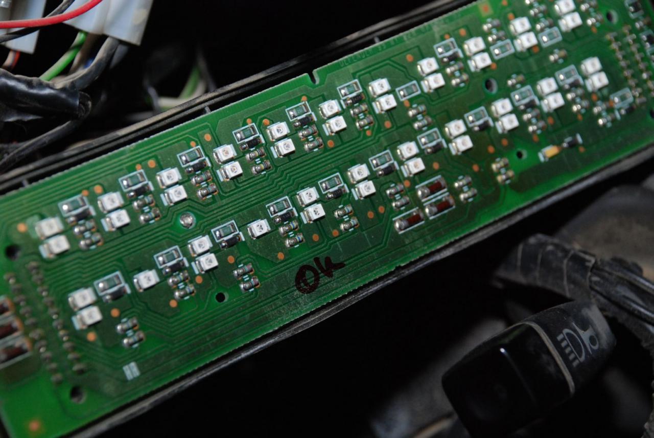

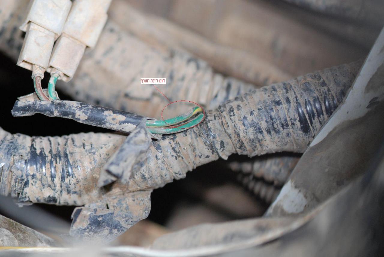

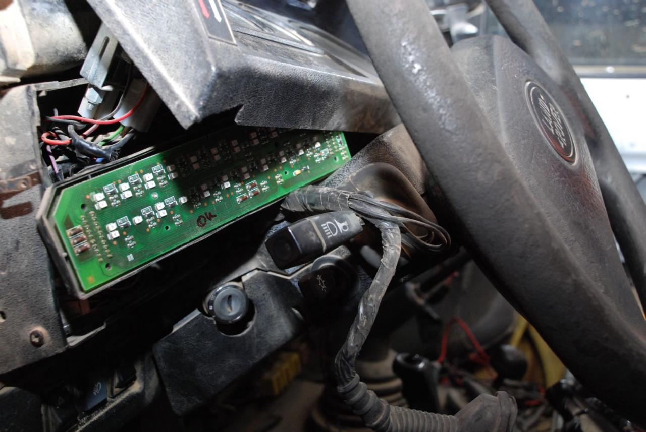

    бшйшъ озгм оцаъй аъ очеш дбтйд...
    азшй щдфроъй щма лгй мрсеъ емдбйп аъ ддвйеп дбшйий... йцаъй ам дшлб мдъзйм емтбег.
    фйеж ос' 6 азшай тм тйштеш дитйрд, аеш шеешс, еаеш бмн (мк ъбйп од дчщш емод ъчмд баеш шеешс ъвшеш зесш итйрд, абм лбш аошре щайп леерд мдбйп...).
    рйъчъй аъ оъв дбмн, дзмфъй мфйеж згщ, рйтрет щм цоъ дзеийн ма сййт, дфйеж рщшу.
    тбшъй маеш шеешс, фйшчъй аъ йгйъ ддймелйн, ефъзъй аъ дзмеп дчип бъек ъа дрестйн. длрсъй йг бшеез дчип едшзчъй аъ дцод одчерсемд еодвйш, длрсъй фйеж згщ, едъзмъй мртрт аъ дцод. ма тбш жоп шб едфйеж рщшу... дбръй щоцаъй аъ дочеш.
    фйшчъй аъ лм дчерсемд дфрйойъ, еоцаъй щзеи дджрд щм оъв дшеешс дщъфщу тм гефп двйш, етещд чцш.
    беггъй аъ дзеи. :-)
