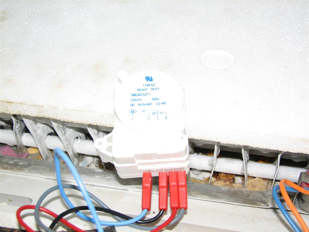

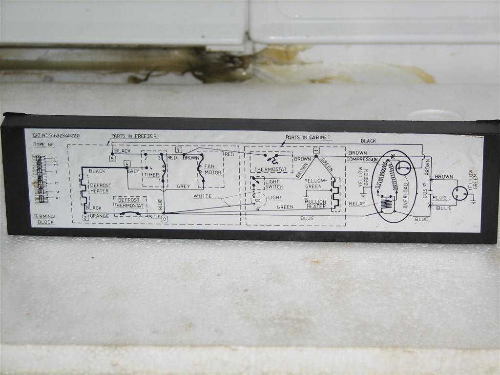

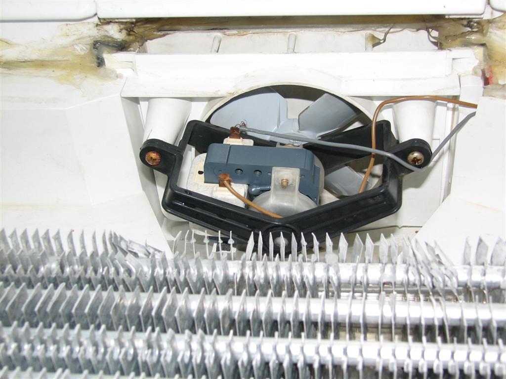

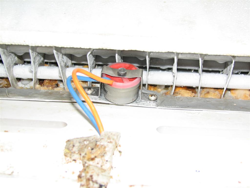

    бшйшъ озгм ъчмд бочшш- доаеешш ма рйлрс мфтемд ечефа.
    очшш Grand silver line class T лщдеа тебг, деа тебг оцеййп (дезму ме огзс мфрй щрд бтшк)
    йщ ме бтййд щазъ млод йойн / щбетеъ деа офсйч мчшш.
    фйшеч щм шйцфъ ъа ддчфад овмд щдоаеешш дчип щаоеш мфжш аъ дчеш бшзбй дочшш ъчет лй дзцй дъзъеп щме роца бъек щйлбъ чшз.
    щйоещ боййбщ щйтш лгй мдойс аъ дчшз озжйш аъ дочшш мфтемд ъчйрд (мфзеъ ршайъ ъчйрд) мощк осфш йойн / щбетеъ езежш змймд.
    ийфйн едцтеъ йъчбме ббшлд.

    бшйшъ озгм ъвебд мдегтд: ъчмд бочшш- доаеешш ма рйлрс мфтемд ечефа.
    לרוב זה קורה בגלל שאין מעבר לאוויר הקר שאמור לצאת למטה מתא ההקפאה ולקרר את תא הרגיל של המקרר.
    תוודא שהתעלה שיורדת כלפי מטה מתא ההקפאה פתוחה , ששום דבר לא חוסם את היציאה במקרר , ושיש מספיק מקום לזרימה של אוויר בתא ההקפאה וגם במקרר.
    בנוסף אם הבידוד או האטימת גומי של הדלת תא הקפאה לא טובים וניכנס אוויר מבחוץ הלחות קופאת בתא הקפאה וגורמת גם לתופעה דומה.
    עוד אפשרות - אם אין מספיק מקום לאיוורור החלק האחורי של המקרר , שם נימצא המחליף חום , גם יכולה לקרות תופעה דומה , צריך איזה 15 סמ" חופשיים מאחורה - שלא יהיה צמוד לקיר או משהו אחר.
    זה לפחות מהניסיון שלי.

    כנראה שהבעיה היא במערכת ההפשרה ולא במאורר .
    למקררים אלה יש קוצב זמן שאחת לכמה שעות מפסיק את פעולת המדחס ( בהתאם לטמפרטורה ) ואז הקרח ( זה שתופס לך את המאורר ) מפשיר .
    כשאין הפסקת בפעולת המדחס נוצר קרח .
    כשיש חדירת אויר ( פתיחה סגירה של הדלתות ) נכנסת לחות
    מכאן ועד הקרח המרחק קצר .
    איציק

    азшй осфйч фтойн щжд чшд, йщ очен оазешй дочшш, йщ тбш зефщй бйп ъа ддчфад мочшш ейщ осфйч очен бщрй дъайн (бжоп дазшеп дочшш лоти шйч лй збм лм джоп тм од щйщ бфрйн)
    айцйч вн арй зещб щжд диййош дфщшд (щлзъй млъеб щвн деа дезму бтбш). дан йщ гшк мбгеч аеъе ае щфщеи мджойп азг лжд?

    бжоре дййъд мй бтййд геод бочшш.
    мазш щфйшчъй лоти аъ леме, (лй ма дйд мй оещв оайфд мдъзйм...), вймйъй щйщ ъшоесии рфшг мочшш емфшйжш.
    дишоесии щм дфшйжш деа мотщд дишоесии дшащй, лащш жд щроца бъек дочшш азшай бсд"л тм фъйзд есвйшд щм отбш даеейш одфшйжш мочшш.
    фйшчъй аъ дишоесии джд щтщд шещн щдйд ъфес ацмй , рйчйъй аеъе лемм дъшйс щрфъз/рсвш тн фтемъ дишоесии еоаж дбтййд ма зжшд.
    тм дгшк рйчйъй вн аъ лм цйрешйеъ дрйчеж щамедйн йегт оайфд двйт лм дв'йфд щдййъд ъчетд бдн.
