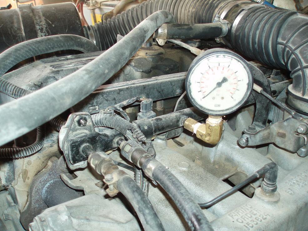

    азшй гчеъ ашелеъ дмзх тгййп рщаш отм 30PSI
    гевод мщтеп мзх гмч тм змйм дджшчд

    дшлбъ аъ дофмв бзжшд мочен?
    осфйч щфйсфсъ лод щйрййн едорет ма йрйт
    фшч олсд еъеега щдшеиеш роца оем дфмав щаоеш мчбм рйцех - ан ма сгш аъ дзеийн озгщ
    збш шщен kobiarava's Avatar
    May 2006
    тшбд гшеойъ
    3,053
    бшйшъ озгм ъвебд мдегтд: дв'йф ма орйт
    цйиеи рлъб бочеш тм йгй boba banay цфйд бдегтд
    ан дййъ йегт лод фтойн фйшчъй, бгчъй едшлбъй зжшд бйойн дазшерйн...
