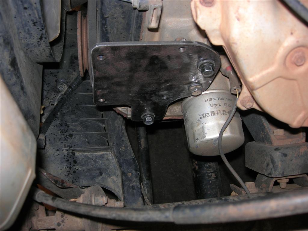

    אהלן מיכאל,
    נמשיך במספור :
    2 - מספר הברגים הוא שישה. שניים מתחת לפלג מספר 1, עוד שניים בדיוק מתחתם ועוד שניים מעל הפילטר שמן. לא הצלחתי לצלם את התושבת אבל כשאתה בונה את התושבת למדחס, אל תבנה אותה כמו שאני בניתי - שני חיבורים שאין בניהם קשר - אלא פלטה אחת שמחוברת למנוע ועלייה יושבות הזרועות שתופסות את המדחס.
    3 . מצורף תרשים למה ששאלת :
    תתקיל אותי עוד....
    איתי.

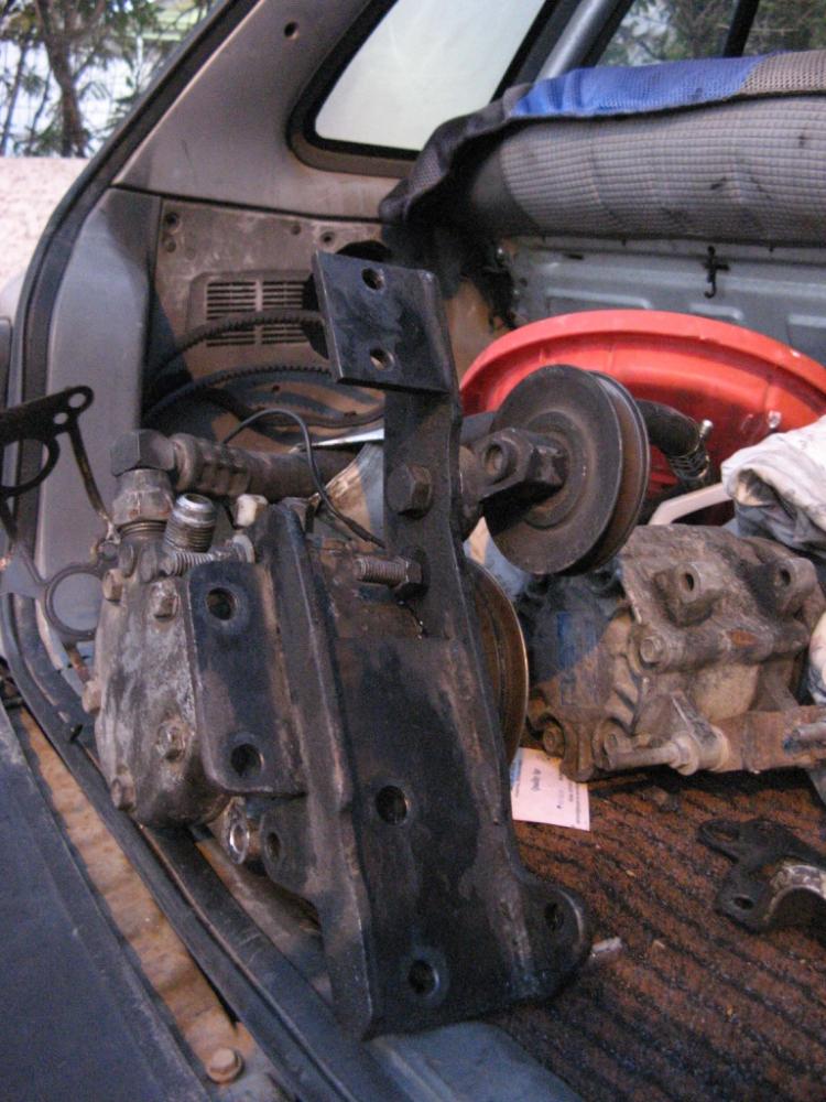

    бшйшъ озгм ъвебд мдегтд: ожвп бсоешай
    адмп айъй!
    бщтд иебд сййоъй аъ дъещбъ могзс. бвмм щдзешйн борет ма тм аеъе ойщеш,тщйъй 2 ъещбеъ, азъ могзс, щрйд моеъзп.
    догзс озебш б 4 бшвй M8 мъещбъ, щозебшъ б 3 бшвй M10 мбмеч дорет. доеъзп озебш б 2 бшвй M8 мбмеч. арй очеед щжд йдйд осфйч зжч.
    бйчщъ дъчмеъ? арй оощйк:
    бчщш мзщом:
    1.ма л"л дбръй мап ббешш одйшейеъ арй цшйк мзбш аъ дзеи могзс, йщ щн овт фрей?
    2.айп тег офсч бйп доосш мбешш?
    3.бщбйм од цшйк оосш могзс?
    дщмб дба жд дйзйгд дфрйойъ, еаз"л дотбд..
    цйшфъй ъоереъ щм догзс оешлб:
    ойлам.
    оайфд доеъзп??
    збш шщен gmike's Avatar
    Mar 2007
    щшеп
    1,150
    בא ביחד עם המדחס מהג'אסטי.
    המזגן בה היה מהתקנה מקומית, לא יודע אם זה משנה..
    בזכות המותחן הזה הרצועה שהרכבתי זהה באורכה לרצועה המקורית הראשית.
    טווח האורכים שאפשר להרכיב דיי גדול.

    шащйъ, ршад азмд ъещбъ еазмд брййд. догзс дшащеп щдйд мй ма дйд тн оеъзп емлп дййъй цшйк мбреъ аъ амори доъйзд тм азъ джшетеъ - гбш щсйбк аъ дбрййд.
    щрйъ, арй отмд ъоереъ щм дъещбъ щм дсеейфи - оъайод 1:1 морет щмре, ъоерд щм рвг додйшейеъ еъшщйн отеглп щм дзщом :
    швм осфш 1 бъшщйн жаъ бшвм дйорйъ бъоерд.
    швм осфш 2 бъшщйн жаъ дшвм даоцтйъ бъоерд.
    аъ дшвм дщмйщйъ арй ощайш мк мрзщ....
    ан дофсч щм догзс ма свеш, йдйд шч айешеш. дофсч очбм оъз шч ан аъд офтйм аъ дофез базъ додйшейеъ.
    тн дщймеб щм бешш оцбйн ервг ощърд (лое жд щцймоъй) аъд бтцн йлем мтщеъ орвреп ейсеъ млм цшлп....
    тег амори щаъд цшйк мдесйу жд орвреп щйшйн аъ диешйн лщаъд офтйм аъ дожвп. ан йщ мк чшбешиеш жд ц'йч ц'ч, ан джшчд - щйдйд бдцмзд....
