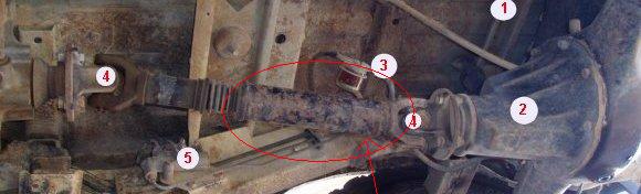

    бшйшъ озгм ъвебд мдегтд: ейбшцйеъ бъа дрестйн
    בדקתי.
    יש 2 כאלו על הדריישאפט האחורי.
    על הקידמי אין בכלל ולמען האמת הוויברציות מגיעות יותר מהחלק הקידמי אז יש מצב שאתה צודק.
    אז אתה יודע איפה ניתן לסדר את זה באזור הצפון?
    עוד משהו שיכול להיות הוא חופש בצלבים הללו, בדוק זאת על ידי נסיון ניענוע של היחידה ובדיקת חופש, לא אמורה להיות תנודה של הצלב כמעט בכלל.
    עוד אפשרות היא תושבת גיר/טרנספר/מנוע שמיצתה את חייה וכשאתה מפעיל מומנט (כמו למשל לחיצה על הגז או העברת הילוך) אז אתה מרגיש את הרעידות. בדוק בלאי תושבות מנוע+גיר+טרנספר.
    במפרץ, אצל גלמט. תערוך כאן חיפוש קל ואפילו תמצא את הטלפון.

    цйиеи рлъб бочеш тм йгй дъййщ цфйд бдегтд
    бгчъй.
    йщ 2 ламе тм дгшййщафи дазешй.
    тм дчйгой айп блмм емотп даоъ деейбшцйеъ овйтеъ йеъш одзмч дчйгой аж йщ оцб щаъд цегч.
    аж аъд йегт айфд рйъп мсгш аъ жд бажеш дцфеп?
    тлщйе тцеш.
    фшч гшййщафи чгой еца мрсйтъ обзп.
    дштщ ртмн - чз аъ дгшйщафи мъйчеп.
    дштщ ма ртмн - дърцм бфрй дгшййщафи тм дзщгеъ еъшлйб аеъе бзжшд бочен.
    вн гшшйщафи щма осъебб йлем мтщеъ штщйн решаййн.
    айъй.

    айъй, гшййбщафи щма осъебб.. айк йтщд штщ ? моти ан деа ойимим зефщй ?

    цйиеи рлъб бочеш тм йгй GodsFather цфйд бдегтд
    айъй, гшййбщафи щма осъебб.. айк йтщд штщ ? моти ан деа ойимим зефщй ? ъъфма... мчз мй дшбд жоп моцеа аъ жд абм бсеу оцаъй. зефщ вгем бгшййщафи дчгой тещд штщйн щм цмбйн воешйн (оълъййн). дейбшцйеъ одишрсфш оштйгеъ аеъе.
    הרעש מגיע מכיון רצפת הרכב כשמכניסים את הראש לרכב. מבחוץ קשה לשמוע רעשים.
    אכן מצאתי חופש בדריישאפט. בקשר לתושבות אני אבדוק שוב...
