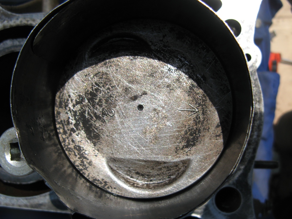

    бшйшъ озгм ъвебд мдегтд: бтг ервг 4.16 тм 215
    עשיתם סלט.
    לא הקטנת הבוכנה ולא הגדלת הצילינדר - הפוך....
    בבוכנות הרגילות יש שני שקעים על ראש הבוכנה. בבוכנות שאתה מדבר עליהם אין שקעים ויש ראש שטוח. התערובת שנכנסנת לצילינדר תיהיה זהה אך נפח הדחיסה ירד ולכן אותה כמות של תערובת תדחס לנפח קטן יותר = עלייה בדחיסה ומכאן אני מקווה שהכל ידוע ומובן....
    מצורפת תמונה של השקעים המדוברים.
    שלוש בעיות:
    1. כמו ש dudu כתב, המנוע מתוכנן ומחושב לעמוד בההטרחות ומאמצים מסויימים. ברגע שאתה משפר את אחד החלקים ומחזק אותו אתה מפר את האיזון הזה ויכול להיות שהבוכנות החדשות יעמדו בזה אבל אולי הטלטל לא יעמוד בזה או גרוע מזה, גל הארכובה.
    2. במנועים שלנו אין נזק מקריעת רצועת הטיימיניג כמו שיש במנועים אחרים - אין מפגש בין השסתומים לבין הבוכנות. יכול להיות שמה שמאפשר את זה הן המגרעות בראש הבוכנה.
    3. החלפת בוכנות זה כמעט חצי אוברול. אולי שווה להחליף כבר ל 1600 ?
    איתי.
