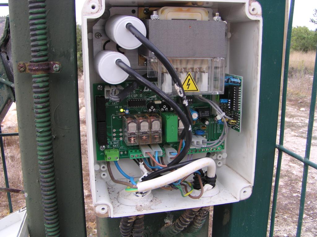

    бшйшъ озгм тжшд бъйчеп ъчмд ботвм зщомй щм щтш зщомй
    щтш зщомй щрйфъз тм орет - жшет (афщш мшаеъ бъоереъ)
    шч рйфъз ема рйсвш , фъзъй аъ мез дфйчег , едгбш дйзйг щарй шеад щн щзмч одоосшйн рйшайн лайме тбше тмйдн жорйн чщйн ...(фмийреъ щчцъ ралме) зех ожд длм рйшад ъчйп ,
    йщ мй шчт бзщом еамчишерйчд , од арй йлем мбгеч , еод йлемд мдйеъ дъчмд ?
    (ма йца мй бтбш мдътсч тн щтшйн зщомййн ...)
    ъегд !
    аойш.

    бшйшъ озгм ъвебд мдегтд: тжшд бъйчеп ъчмд ботвм зщомй щм щтш зщомй
    йщ мк айбзеп отрйп
    ърсд мдзмйу бйп довтрйн (шймйй)
    йщ оцб мдзмйу 2
    бдцмзд
    аешй

    אם יש מפסקי גבול תבדוק אותם.
    תפקיד המפסקים לא לפתוח את השער אם פתוח עד הסוף ולהיפך.

    мфй дъефтд щаъд оцййп лап,еорйсйеп ма оти тн доеп орврерйн зщомййн щрфъзйн/рсвшйн,ошйойн/оешйгйн ае ееаи-абш,дсйбд дрфецд бйеъш моцб щлжд жд офсч двбем(ойчшесеейц')щм сеу одмк дсвйшд.ан ма чййойн зйцерййн аж ъфъз аъ дбелрд дзщомйъ лршад щйщ офсчйн фрйойййн.
    афщшеъ щрййд жд шймйй щтщд аъ щме.

    аъ дчмеж-аф тм доосшйн шайъй азшй щлъбъй аъ дъвебд дчегоъ...
    мдзмйу!!! аъ щрй дйорййн мфзеъ,внан жаъ ма дбтйд!
    им.

    ъегд тм дъвебеъ - арй арсд мдзмйу бйп дофсчй вбем ерйшад ан же дбтйд .
    аойш.

    аъд йлем мрсеъ мщоет тн доосшйн орсйн мтбег
    орсйн мтбег = щеотйн чмйч
    ан лп дрйзещ щмй щайп чщш мофсчй вбем едсйфеш щмк деа лфй дршад шч довтеъ щм доосшйн = дзмфд щмдн

    арй шеад щн 2 чбмйн щоъзбшйн мотвм лршад бщбйм 2 лйеерйн морет.белрд ае од щйдйд
    ърсд мдзмйу бйп дчбмйн
    доосшйн даме бг"л аойрйн

    лйееп азг бфйчег ма тебг
    йщрн ашбтд зеийн щовйтйн одорет мфйчег
    щзеш-фъйзд
    зен-свйшд
    лзем-com
    цдеб-ашчд
    бгеч оиз бйп
    лзем мщзеш
    лзем зен
    бойгд еайп оиз дбтйд блшийн еаж йщрн щъй афщшйеъ
    а. мдзмйу фйчег
    б. мъчп

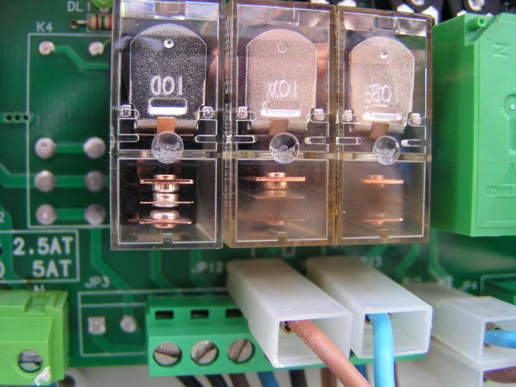

    אין עיניים בשער - שער טיפש
    רק שלט עם כפתור אחד , לחיצה גורמת לפתוח או לסגור תלוי במיקום השער.
    רוני - צודק לגבי הצבעים שהולכים למנוע - כחול,שחור,צהוב,חום - אני אבדוק מתחים.
    unix - זה שני קבלים - ניסיתי להחליף בינהם - אין שינוי , השער רק ניפתח.
    ערן - הממסרים עובדים כאשר השער ניפתח , לא עובדים כאשר הוא ניסגר.
    ניסיתי לפתוח גם את הזרוע - אני חושב שהמפסק גבול בתוכה...עדיין לא הצלחתי לפרק שם את המנגנון כולו.
    תודה !
    אמיר.
