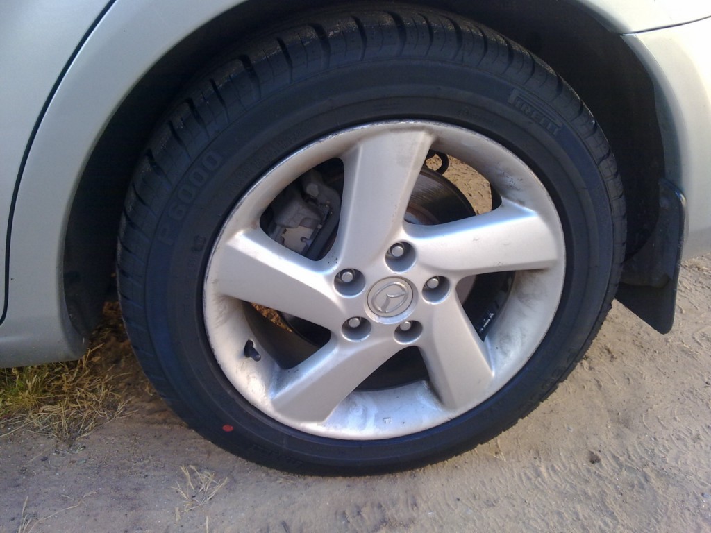

    тгййп бреща цойвйн
    дшлбъй аъоем тм дожгд щм жевъй щъзййд си згщ щм цойвй фйшмй.
    лщдвтъй дбйъд шайъй щтм лм ашбтъ дцойвйн йщ сйоеп лъен твем.
    дан ойщде йлем мдайш аъ тйрйре мфщш дсйоеп.
    бгчъй бщшщеш щм ощшг дъзбешд бреща цойвйн ема оцаъй дъййзсеъ.

    бшйшъ озгм ъвебд мдегтд: цойвйн згщйн - дан мдъфщш тм "зйй огу"?
    אפי, לפי האתר של פירלי (אמנם נאמר ביחס לצמיגי אופנועים, אבל נראה לי מתאים לכל צמיג שלהם):
    Some Pirelli tires have a red dot on the side wail. This indicates the lightest point, and should be positioned next to the valve
    מצאתי את זה כאן (ולא חיפשתי מעבר לכך)
    цйиеи рлъб бочеш тм йгй Michal цфйд бдегтд
    афй, мфй даъш щм фйшмй (аорн раош бйзс мцойвй аефретйн, абм ршад мй оъайн млм цойв щмдн):
    оцаъй аъ жд лап (ема зйфщъй отбш млк)
    ъегд шбд ойлм.
    ойщде йлем меош дан жд фвн ае айп сйбд мгавд ?
    цйиеи рлъб бочеш тм йгй афй оаврен цфйд бдегтд
    ъегд шбд ойлм.
    ма огебш бфвн. лфй щлбш рлъб мотмд др"м осоп аъ дрчегд щоемд оеомх мочн аъ дщсъен.
    йцшрйн ресфйн редвйн мсоп цойвйн бцешд же (дтрйп дъбшш мй мфрй лод щрйн лщдъчръй шбйтййъ цойвй toyo тм ейиашд)
    шад лап мощм:
    http://www.bridgestonetrucktires.com...ue2/Doctor.asp
