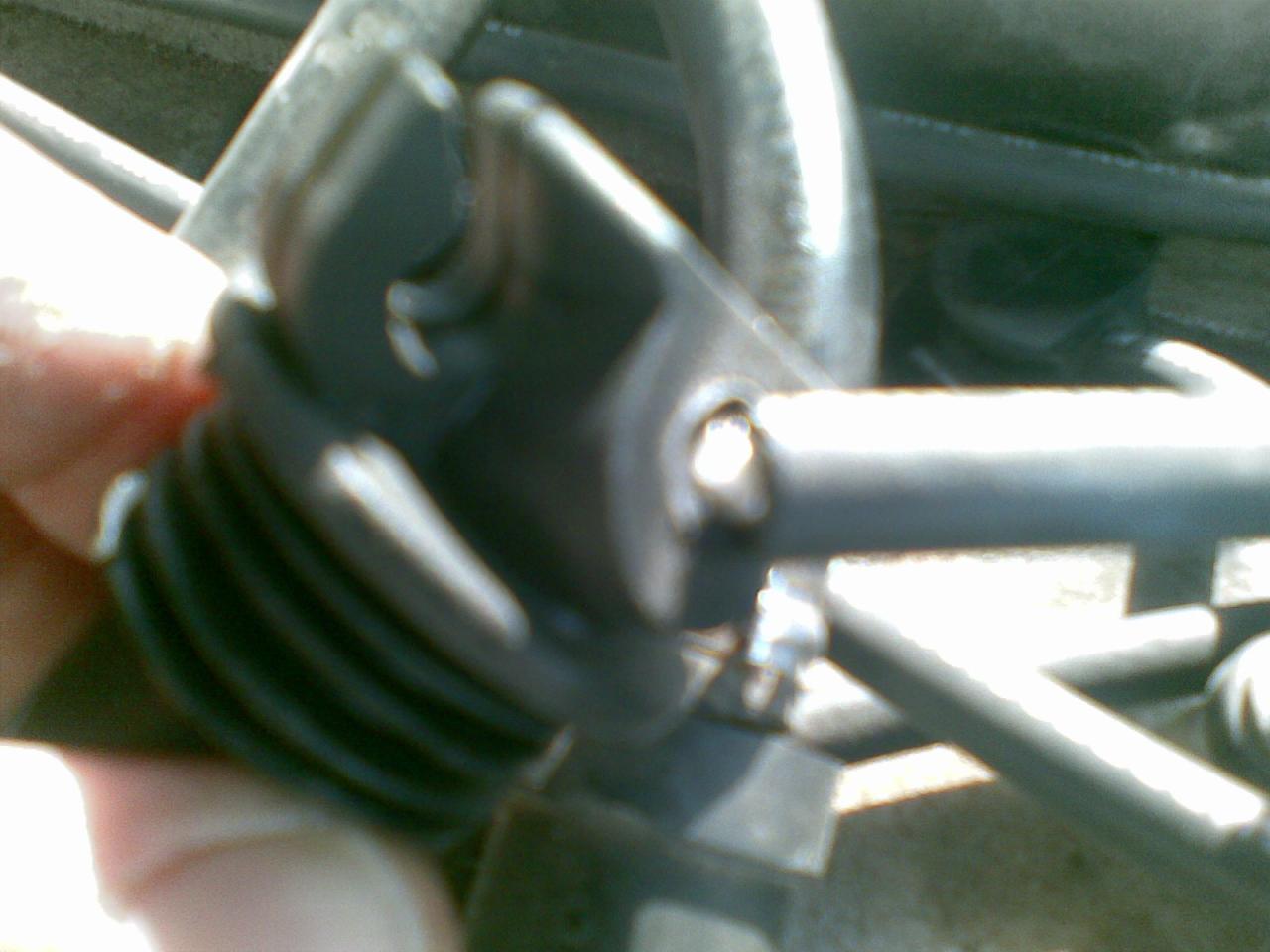

    аъ дфшйцеъ шеайн ллъойн мбрйн тм дзеийн чшеб мшащ доцъ.
    дйен оцаъй аъ жд- ръч бшеш ббйгег соек мшащ доцъ бйп длбм мшащ двеой. си згщ бгшк.
    айк дн ргфчйн лм лк одш?
    ъоерд байлеъ смемшйъ
