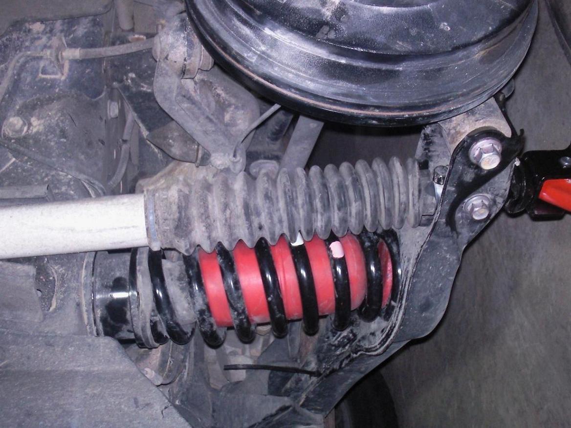

    бшйшъ озгм Air Lift деъчп бфешарш щмй
    блм фтн щдтосъй аъ дфешарш щмй бцйег мщмещд йойн чйбмъй "жеейъ дошад". дчфйцйн дазешййн ргзсе едшлб ршад ма иеб.
    отшлъ Air Lift ретгд мдчщйз аъ дчфйцйн мфй дтеос дръеп тмйдн. чшаъй дшбд зеош едшбд ощебйн тг щдзмиъй мшлещ. шлщъй гшк дшщъ б- 87$ езбш иеб щзжш оашд"б дбйа мй аъ дзбймд.
    бщбъ дешлб. тгййп ма рстъй тн дотшлъ дзгщд. лк щмтъ тъд аелм мсфш шч тм ъдмйк ддъчрд.
    ъдмйк ддъчрд айре осебк. бецт бзрйд дбйъйъ блмй тбегд бсйсййн.
    олйееп щдчфйцйн щмй ашелйн одсиргши рамцъй мдъайн емдесйу сфййсшйн.

    шащйъ шад ъоерд доцйвд аъ орз длшйъ бъек дчфйх, оъек дешаеъ ддъчрд.

    щмен млемн. гйеез шащерй:
    дйен рйсйъй аъ д AIR LIFT мшащерд. оймаъй аейш бмзх 35 едшлб вбд моем тйрй. ощде лое 3 с"о, лайме дещн ъзъйе в'ч (овбд). йцаъй мсйбеб тм фсй ддаид щбйщеб щмре евймйъй щдшлб дъчщз ойгй - абп змойщ!
    дешгъй м-30 ещеб рстъй ам фсй ддаид. дъецад дйъд - щйфеш од... абм ма ой йегт од! дшлб дйд тгййп чщд лое лшлшд тн вмвмй тх.
    дешгъй м-25. фсй ддаид лбш ршае двйерййн. дощлъй млбйщ офеъм бцг дйщеб евймйъй щжейъ двмвем чирд. ма тег щйеи бсвреп сиййщп аошйчрй йщп. брсйтд тм щиз чефцрй тн абрйн, ргод щдотшлъ осййтъ мбемой джтжетйн мййцб аъ дърегеъ бодйшеъ шбд йеъш.
    мвбй тбйшеъ, тгййп ма бгчъй аъ ддщфтд тм одмк доъмд. арй отшйк щъдйд дщфтд лмщдй.
    бйръййн арй тм 25 PSI. бйен щйщй аръч аъ доеи доййцб еаца мсйбеб бщиз. мазш щамог аъ дъзещеъ едщйфеш ае ддфзъд бтбйшеъ, агеез.

    OK, цбшъй рйсйеп вн бщиз. дъшщоеъ:
    1. дйен бзешщп дъзмъй бмзх 30 PSI еодш оаег вймйъй щдчщйзеъ шбд ойгй.
    2. рйсйъй мдфзйъ аейш еаж вймйъй щмзйцд чцшд оаег офзйъд аъ дмзх м-5 PSI. щма лое бцойвйн лоеъ даейш чирд оаег ецшйк мдфзйъ лоейеъ аейш чиреъ оаег лгй мщреъ мзх.
    3. б20 PSI дфешарш зжш мрезеъе дшвймд, ак ъвебеъйе дйе згеъ йеъш брсйтъ щбймйн одйшд.
    4. оцаъй щдотшлъ осфчъ йцйбеъ оевбшъ бщиз.
    5. бтбйшеъ илрйъ одмлй доъмд ма рфвте. дфешарш ийфс отмеъ чщйн мма дбгм оешвщ.
    6. ршад щдоецш реъп аъ дъфечд добечщъ.
    тшп CJ
