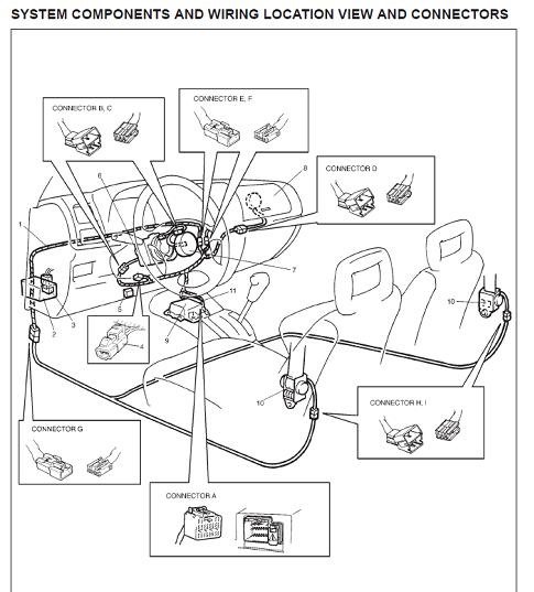

    בהמשך למה שכתב אביעד!!!
    לנהוג ברמת זהירות מקסימלית בכל מה שקשור לכריות אוויר.
    (אה, והגה לגימיני עולה בערך 1500 ש"ח לפני מע"מ.)
