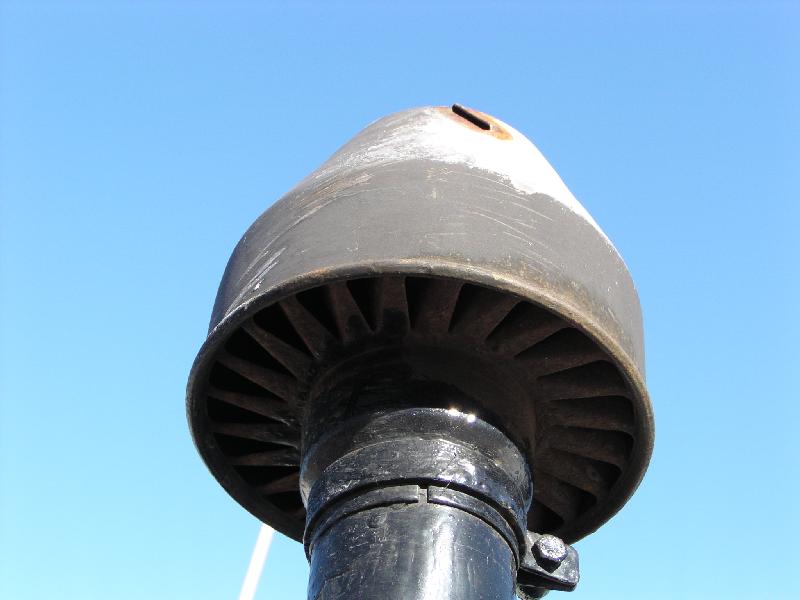

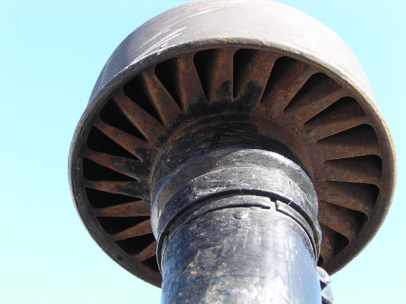

    бсвемд бф"ъ ацм "бщп"аъд йлем мдщйв фшд чмйрш щм JCB
    Jul 2004
    1,493
    бшйшъ озгм ъвебд мдегтд: озфщ фшд чмйрш
    лм чефсд озеош щма озмйг щйеъш вгемд одчеиш щм дцйреш ъъайн ,
    дштйеп деа мйцеш бъек дчефсд жшйод сйбебйъ , лжаъ щжешчъ аъ дабч дзецд.
    аъд йлем мййцш жшйод лжаъ т"й зешйн бжейъ , бзмч дъзъеп бзйбеш мчефсд ,
    ебъек дцйреш мщйн аъ дшщъ оълъ.
    арй атмд ъоерд йеъш оаезш.
    жд бдзми ощде щафщш мтщеъ мбг.
    аойш.
    I must not fear. Fear is the mind-killer.
    Jul 2004
    1,493
    щйн мб мобрд щм дчерес - фъзйн мотмд бжеейъ щйецшйн ъретд сйбебйъ щм даеейш ,
    ефъзй йцйад моид , щоецйайн аъ дабч едзмчйн двгемйн щодсйзшеш рйжшчйн дцйгд.
    аойш.*
    даоъ штйеп йфд, ма зщбъй щжд ршад ллд.
    оод длръ аъ дчерес еайже шщъ бгйеч длрсъ мъек дцйреш?
    הכובע שאתה רואה בתמונה הגיע מפירוק (אם לא הייתי מוצא בזול , הייתי מייצר לבד) .
    אפשר לעשות אחד כזה מפח מגלוון.
    לגבי הרשת , אפשר להשתמש ברשת מגלוונת עם חורים בגודל כמה מ"מ
    את הרשת אפשר לשים קצת מתחת לחיבור עם הצינור , כדי שאפשר יהיה לנקות כל כמה חודשים , עם פירוק הכיפה.
    אמיר.
