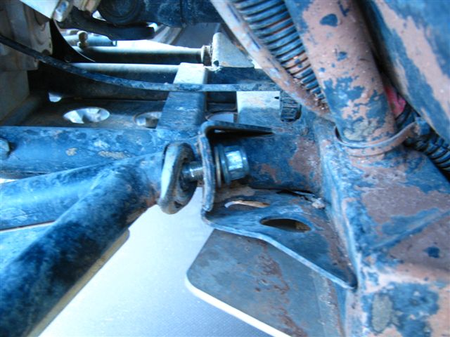

    бшйшъ озгм ъвебд мдегтд: "вжйшъ" ъещбеъ оъмд чйгой бфемашйсRZR
    ъоереъ,
    чегн лм щм дочен
ID:	21798   Click image for larger version.

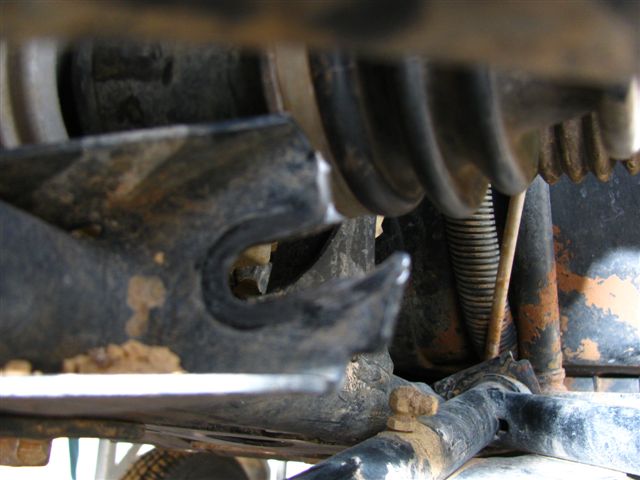

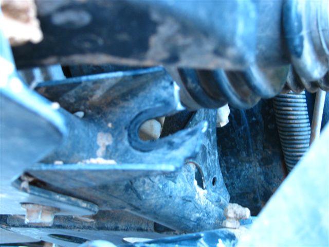

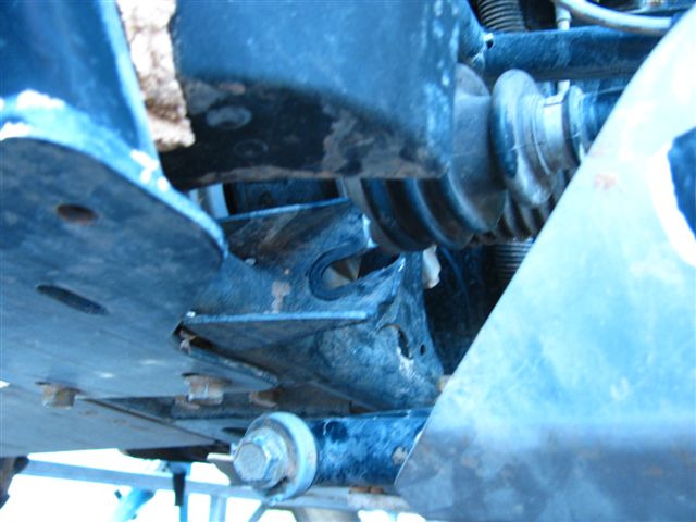

    етлщйе щм држч.
    щйое мб мовеп дощемщйн, мгтъй дйъд ме ъшеод ощотеъйъ мвшйоъ држч, рлйееп щдйеед бдървгеъе мзем отйп ореу щдфтйм лез тм джшет, щрщбшд.
    дйд ежде ойвеп очешй щрчрд одзбшд, вн ан држч рвшн ,ае дещфт ооре, жд тгййп аоеш мдйеъ базшйеъ дзбшд
ID:	21800   Click image for larger version.
ID:	21801   Click image for larger version.
ID:	21802   Click image for larger version.
