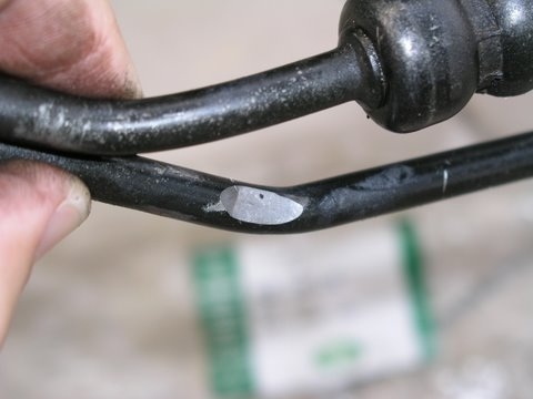

    чййоъ ъчмд ълрерйъ б - TD5 болмем цйреш щоп мзх вбед щм ъйбъ ддвд.
    цйреш мзх вбед, "йеца" оъйбъ ддвд, тебш мшезб щмгъ дшлб е "зежш" зжшд мъйбъ ддвд.
    ъйтем дцйреш ретг вн мчшш аъ режм ддвд евн мдешйг мзх.
    бочен осеййн бцйреш чййн "сфййсш" дмефъ аъ дцйреш "бгшк" мчгоъ дщмгд е"бзжшд".
    мшеб деа рефм еаж рецш зйлек оъллъ боълъ елъецад олк дцйреш рщзч ерецш зеш щгшле фешх дщоп ддйгшаемй, дгмйфд зжчд лащш ддвд бсйбеб ома (йойрд ае щоамд).
    бдшлбд щм дцйреш дгщ, ъщъощ бъещбъ йщрд одцйреш дйщп.
    цйреш згщ, чрд ацм в'чй.

    бшйшъ озгм ъвебд мдегтд: ощабъ двд мгйфргш td5
    лрйшад дощбд режмъ : дзмфъй цйреш фвен , йлем мдйеъ щзйбешйн тн дощабд чцъ йфъзе ежедсйбд.
