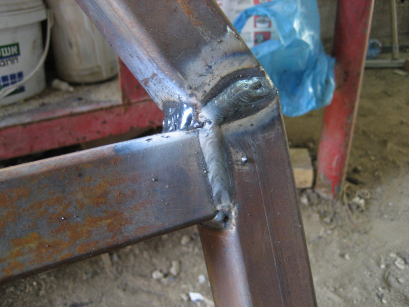

    אז ככה "מי תו סנט" , בצילום של הריתוך רואים ריתוך יפה ועמוק בצד הימני אבל בצד השמלי ( ויכול להיות שגם בחיבור במרכז ) הריתוך לא מושלם בקצה .
    במקומות כאלו אתה חייב לנקות את השלאקה ו"לתפור" את הריתוך עד קצהו .
    במקרה שאנחנו רואים בתמונה מהר מאוד יתפתח סדק בשלדה בצד השמאלי .

    zagi, זה בהחלט ריתוך ראשוני, על כל הריתוכים עם סדקים כמו אלה אני מתכוון לעבור קודם כל עם דיסק ולאחר מכן לרתך שוב שכבה שניה
    לפני כן, אני אסיים את החיזוקים של השלדה התחתונה.
    תודה!

    עדיף עם מברשת פלדה ולא עם דיסק ( או שאתה מתכוון למברשת על דיסק .. שזה סבבה .) מכיוון שהשחזה עם דיסק פוגמת באיכות הריתוך .

    במקומות שיש גבשושיות שממש בולטות מעל הריתוך, אני משער שאין אפשרות אחרת חוץ מהשחזה, לא? אני רוצה ריתוך כמה שיותר חלק ואחיד.

    שלאקה , ניתן להוריד עם מברשת פלדה בכל מקום .
    גבשושיות ריתוך קלות , אפשר להשאיר ואפשר להסיר בהשחזה קלה ( לוודא שהאיזור לא מתחמם מידי ..) .

    עכשיו הכל מובן, תודה רבה על העזרה.

    לא נכונה , זה נכון שצריך להשלים את הריתוך אבל בדיוק כמו שכתבתה בהתחלה צריך להשחיז עם דיסק השחזה (לא חיתוך) ולהשלים את הריתוך ,הדיסק עצמו אינו פוגע באיכות התפר .
    עידו

    במקומות בהם לא חדר התפר , צודק בהחלט !

    אך עדיין צריך לדאוג שהתפר הבריא לא יתחמם יותר מידי .

    אני אלך לרכוש דיסק השחזה ואשתדל שלא לעבוד על תפר אחד יותר מדי זמן כדי שלא יתחמם יותר מדי ולא יתעוות.
