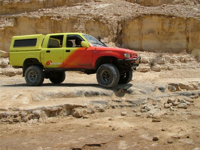

    дрд ъоерд одйймчс дчегоъ щмй (ма оггъй ау аъ ддвбдд щмд) - аемй ойщде фд ййъп дтшлд

    בשביל מה אתה צריך 4"?
    עם צמיגי 31 זה יראה כאילו הגלגלים נפלו מהרכב..
    הגבהה של 50מ"מ תיתן לך בדיוק את התוספת למהלך כניסה לשיפור נוחות, (בטח ובטח אם יש לך בולמים מתאימים) וגם תישאר בתחום שלא מושך תשומת לב מיותרת.
    הרכב הזה מספיק גבוה מהמפעל ולשאלתך אז יש גובה לרכב ועם הגבהה של 50מ"מ אתה מאד קרוב לגובה של היילקס חדש מהמפעל.
    לפי התקן האירופאי שנסמכים עליו בארץ אתה אפילו תהיה בתחום הקביל (אסף כתב כאן מתישהו את ההסבר לתקן הזה), זה נותן לך מרווח גחון טוב יותר מסופה עם 4" וצמיגי 33 (מדוד רכב ליד רכב).
    הגבהה כזו מחייבת אותך לסדרה של שינויים לא קטנה במערכת ההגה, ברקסים, מוט רדיוס קדמי, צמת נעילה ולדעתי לאור מה שהרכב נותן בהרבה פחות גובה היא מיותרת.
    אם הרכב הישן שלך מפולס בתמונה ששמת, אז הוא מוגבה בערך 3" מאחור , לפי המרווח בין הגלגל לתחתית השילדה מאחור.

    жд ма трййп щм цшйк ае ма - арй отерййп мшаеъ вбддйн щерйн щм дйймчсйн мчшаъ двбдд афщшйъ
    ан мфй од щаъд аеош од щдйд мй тм дшлб - аж лршад 3" ае 3.5" жд длйееп щмй
