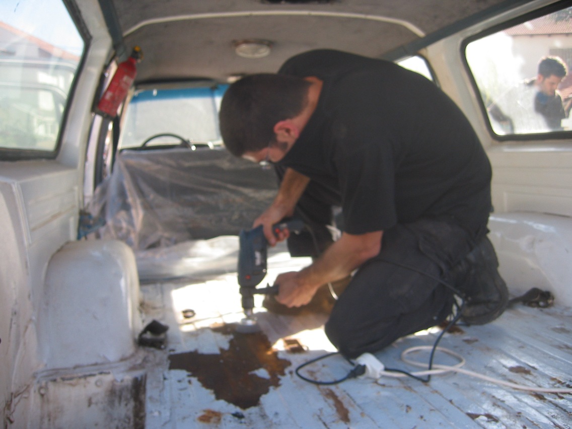

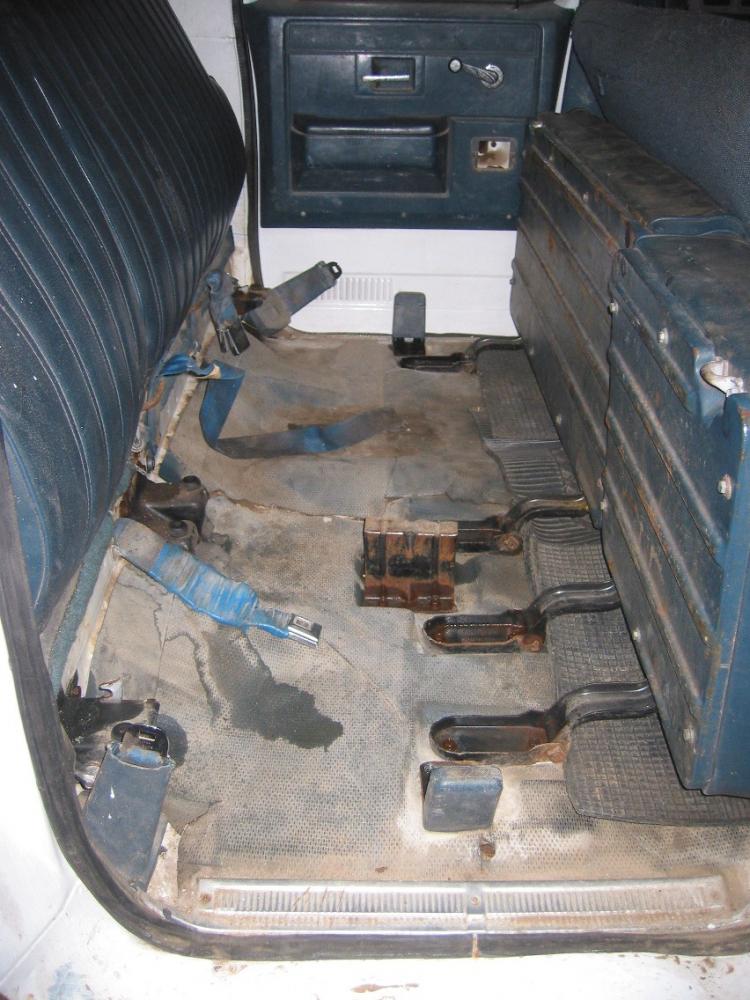

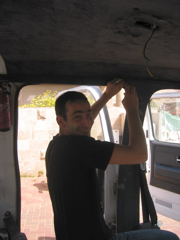

    дъзмъ дфшейчи.
    фйшеч доещбйн едаморийн...
    щйеу шцфъ дшлб (езщйфъ бешеъ дзмегд...)
    бдощк шйъек йшйтеъ оълъ мсъйоъ дзешйн, зйееи мшочемйн ешйфег озгщ.
    мойщде йщ домцд моълъ щрез мтбег айъд ?
    арй зщбъй тм амеойрйен 2о"о.

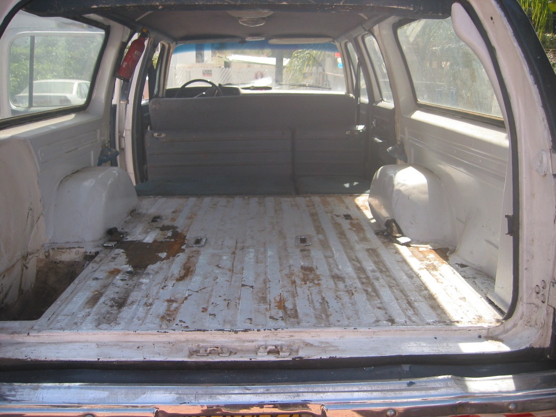

    бшйшъ озгм ъвебд мдегтд: ъзймъ щйфех фрйн дшлб - сабшбп 84
    мшцфд? шч фз. амеойрйен тм фз йтщд зешйн йеъш вгемйн бвмм ддфшщ бфеирцйам бйп доълеъ.
    цбйтд иебд, ещлбъ фз гч.
    асу.

    арй зййб мдвйг мк щарй чцъ оефма маеш доцб щм дшцфд. дйе щийзйн ае зеош азш тм шцфъ дшлб?
    Jan 2010
    чшйъ аере
    43
    бзмч дчгой щм дшлб дйд сфев обегг етмйе цйфей бсвреп PVC.
    од офмйа аеък ? лоеъ дзмегд ?

    длм дйд чшет арй зййб мдесйу
    Nov 2009
    рърйд
    307
    лп од щофмйа аеъй жд лоеъ дзмегд, бъоереъ дшцфд ршайъ боцб ма иеб блмм.
    шайъй вн базъ дъоереъ зеш щзъем йлем мтбеш гшле. млп щамъй мвбй дщийзйн, лй ддвйеп аеош щдн цшйлйн мсфч айжещдй дврд, афйме ойрйомйъ.
    йдйд отрййп мшаеъ аъ ъоереъ д"азшй", од дщмб дба щмк, азшй чйшцех дшцфд?
    Jan 2010
    чшйъ аере
    43
    зйъек осбйб мзмегд, шйъек фз, айиен тн сймйчеп ецбт.
    азш лк фшйсъ зйееи мшочемйн едрзъ сфев етмйе мбг тм лм дшцфд.
    ершад од йдйд бдощк...

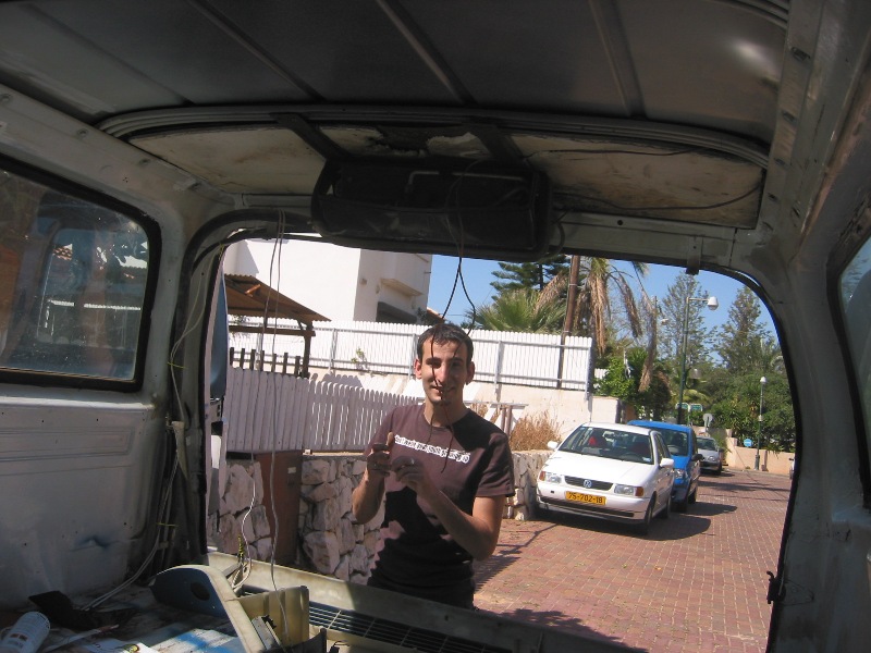

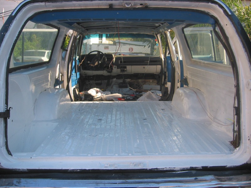

    бтчбеъ гшйщеъ дчдм - ъоереъ ресфеъ
    ъоерд щм двв "мфрй", фйшеч двв, шйфег едшлбд озгщ (змч азешй бйръййн...) езйееи озгщ.
    евн цбт бзмч дазешй тм дгшк.

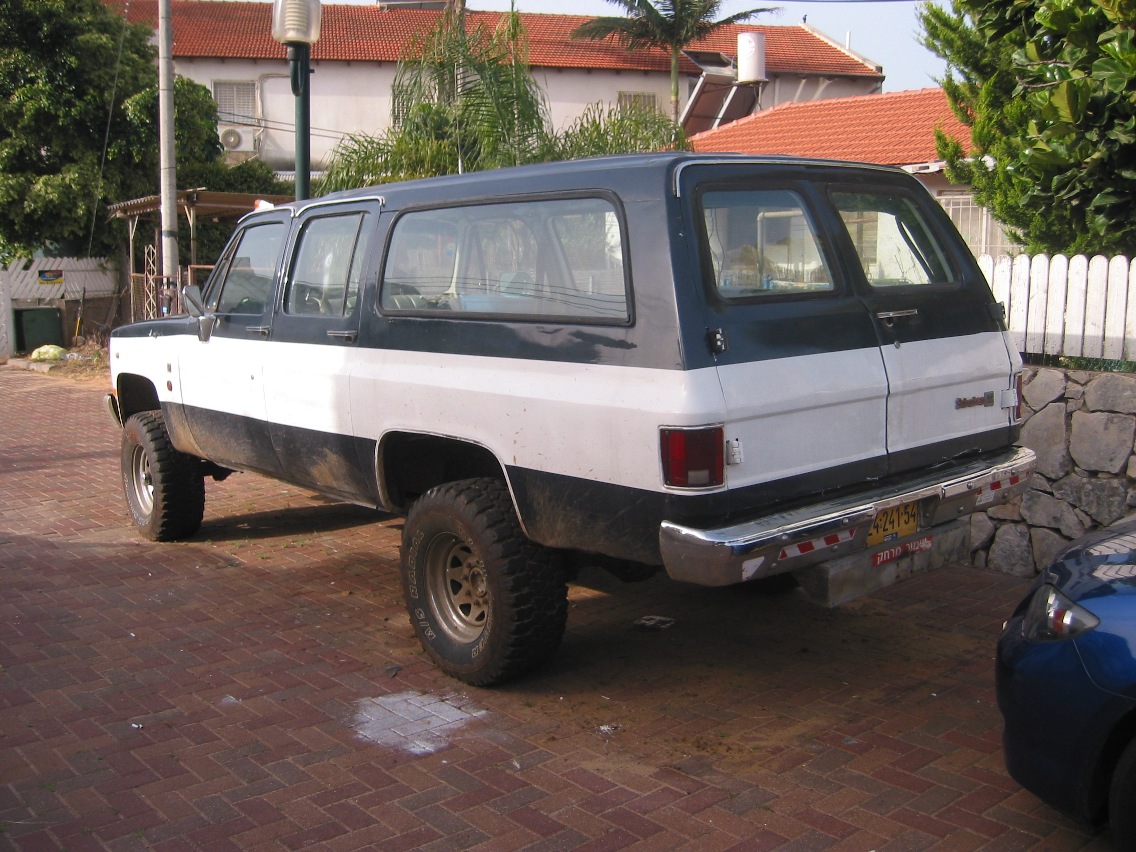

    бчщд + щамд:
    - ан аъд йлем мцмн ббчщд аъ дшлб обзех, сън щршад аеъе..
    - байжд айрсишеори дщъощъ тм оръ мцбет?
    * бдцмзд бодщк дфшеййчи!
    йшйп.

    ъегд.
    дщъощре бдаошййи етмйе йбеа шйфег згщ.
    оврйббб! адбъй аъ дцбт щме обзех! щмй мбп ощтон елбш зщбъй тм ешйацйд геод мщмк мцбйтд дзгщд!
    бдцмзд бдощк дфшеййчи еам ъщлз мтглп аеъре!
    йшйп.

    сббд, ъегд.
    айжд щрд дшлб щмк ?
    йщ мк ийфйн / домцеъ / дтшеъ / дашеъ ?
    Nov 2009
    рърйд
    307
    щмй щръ 90, бмййжш лоебп, лп? (ма щйщ оймйеп дбгмйн)
    ан лй тег ма цбтъй аъ дшлб едфшеййчи шч бщмбй ълреп.. абм ан ъщам еарй агт од мтреъ аж ащоз мтреъ мк блм щамд щдйа бреща ае базшйн..

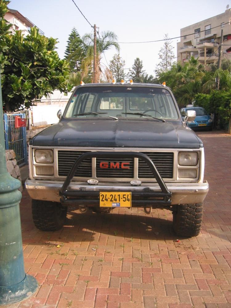

    збш шщен itayhi's Avatar
    Sep 2003
    отм йн лршъ
    1,754
    лбш дщчтъ л"л бшлб, ма лгай вн мдешйг аъ овп дзжйшйн джд?
    йфд жд биз ма (мгтъй)
    бийзеъй жд ма. ма молсд дорет бочшд ъаерд чмд ема мдемк швм (щма ргт оцшеъ).
    бщбйм зжйшйн йщ мк омаръ'амафйн очен оазеш, ма?
    зех ожд щдшлб вн ллд ашеееееек, аъд баоъ цшйк аъ 10 дсрийоишйн дойеъшйн даме?
    бдцмзд,
    йефй щм дщчтд.
