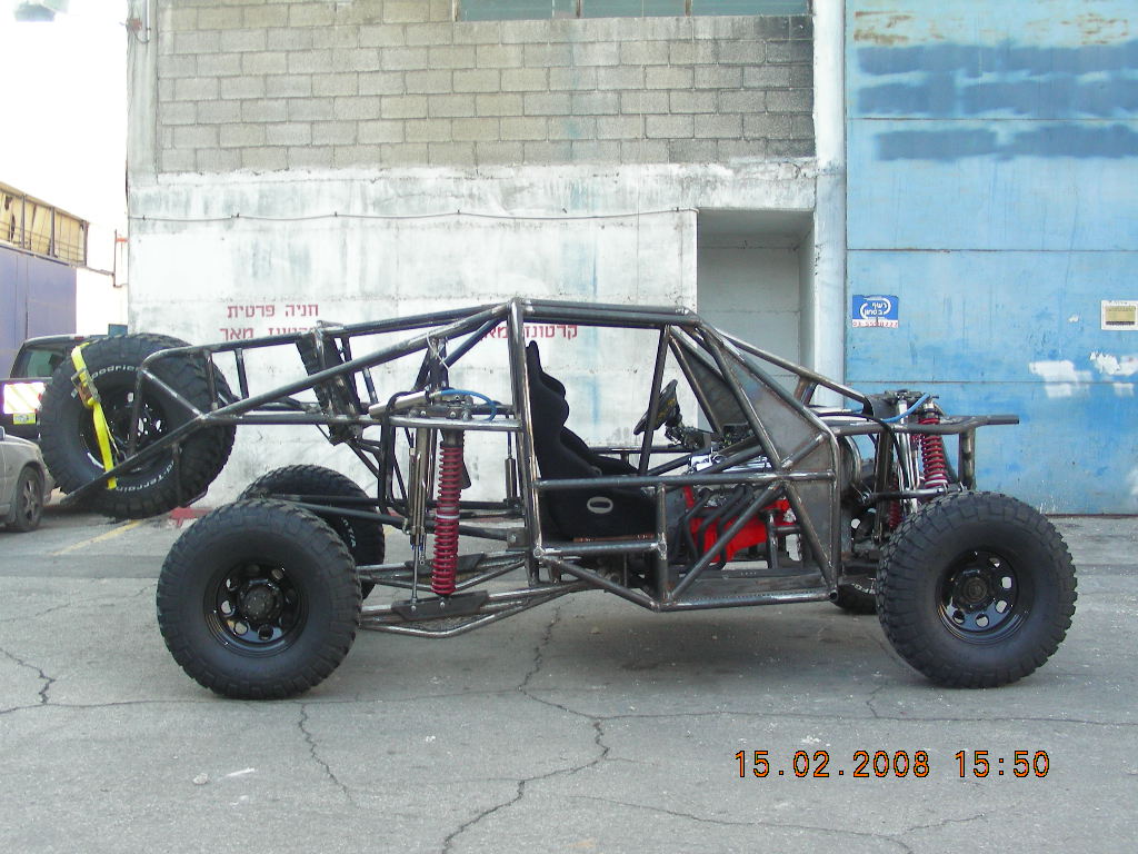

  16. #356
    αψιψϊ ξηγμ ϊβεαδ: τψειχθ: TT ςιγο δβζ/φεεϊ θεμιγΰπε
    θεα δωαες δβις δαιαι ξηε"μ(δβιψ) δψλαπε ΰεϊε ωιπιπε ϊεωαεϊ εξηλιν μγψιιωτθ ηγω
    απερσ εμξψεϊ ξεψϊ ψεηε ωμ θεμιγΰπε ωδϊπβγ αλεμ ϊεχσ(ηδ ηδ ηδ) ιψγδ δωξωδ δχιγξιϊ εΰιϊε βν δββ εβν
    δψγιΰεθεψ δλτεμ δτκ μΰηγ αεγγ εβν ψγιΰθεψιν ωμ δβιψ ΰεθεξθ ζ"μ ιψγε εβν δεημτε αιπϊιιν δβμβμιν δΰηεψιν μ-35
    ΰιπυ εΰν ωληϊι ξωδε ΰπι αθεη ωδφτψγς ιωμιν ΰϊ δηρψ ϊδπε ξδϊξεπεϊ

  17. #357
    χεγν λμ ϊϊηγω ςμ δβιψ, ΰαμ μξςο ξι ωμΰ λμ λκ ξαιο (λεμμ ΰεϊι) ωηψψ λξδ τψθιν επϊεπιν μβαι δβιψ δηγω
  18. #358
    φιθεθ πλϊα αξχεψ ςμ ιγι OP2000 φτιδ αδεγςδ
    θεα! ξγεαψ ςμ βιψ 6 διμελιν ωμ ριμαψγε ηγω δβιψ ξτμφϊ ωεχμ λξΰδ χιμε λεμμ βμβμ ϊπετδ εχμΰυ διμεκ ψΰωεο
    αβγψ δξμφδ ψηεχδ ξϊηιμιν αωπι εδιμεκ ωιωι αωιξεω μςϊιν ψηεχεϊ ΰν αλμμ δβιψ δβις ξΰξψιχδ ηγω
    μημεθιο αξχεψ δϊξεγγ ςν ΰψας ξΰεϊ ρεριν εξεξπθ αωξιν ΰζ μΰ ΰξεψδ μδιεϊ με αςιδ μδηζιχ αξπες δπεληι
    λξεαο ςν βιψ λζδ δβις βν ξφξγ ξωετψ

  20. #360
    ηαψ ψωεν δφτψγς's Avatar
    ϊμ ΰαια
    2,208
    ξλιεεο ωζδ ααριρ βιψ ωμ ξωΰιϊ χμδ, ΰζ δψΰωεο δεΰ αςφν διμεκ λη ξξω δξωξω αςιχψ αωςϊ βψιψδ ΰε αδϊημϊ πριςδ αςμιδ λωδψλα ξΰγ ςξερ, εμλο ΰιο φεψκ ΰξιϊι αε, ηευ ξξχψι ηιψεν.
    δωιωι δεΰ ΰεαψγψιια ΰψεκ ξΰγ εβν αε ΰιο ωιξεω ψα, ηευ ξΰωψ αιωεψεϊ ξΰγ ξδιψεϊ εξΰγ ΰψελεϊ, εαιρεγε δεΰ πεςγ μηρεκ αγμχ απριςεϊ ΰψελεϊ ξΰγ, ρθιιμ χψεζ χεπθψεμ.
    μλο, ελΰωψ ξγεαψ ςμ ψλα ξιψευ, ζδ αςιχψ βιψ 4 διμελιν ςν ΰετφιδ μηξιωι.
    βν δωιξεω αβιψ λζδ μΰ πχι ξαςιεϊ, λξε μξωμ δφεψκ μδημισ διμελιν λμ δζξο(μ"ςψαα" αμωεπε ωμ ιεαμ ξμξγ ...) εμΰαγ ςχα λκ δψαδ ζξο ξδμκ ξιψευ; λξε μξωμ δςγψ τιεζ, γδιιπε δηωω ωπηιϊδ ξχτιφδ ϊωαεψ ξωδε(αΰεθεξΰθι ιω ΰϊ δωξο αθεψχ ωξψλκ ξΰγ ΰϊ δπηιϊδ); ελξε δςμιδ αξωχμ ωμ αςψκ 40 χ"β μςεξϊ δβιψ δΰεθεξΰθι, ελε'.
    ΰιο λμ ρτχ ωβιψ ΰεθεξΰθι δψαδ ιεϊψ πεη, ΰαμ μφςψι δβιψιν δξιλΰπιιν ωμ 3 διμελιν ωιω αωθη, μΰ ςεξγιν αρμγ"ιν ωΰπηπε ξτςιμιν ςμιδν, εδν πωψτιν, πωαψιν ελε'.
    ΰπηπε δβςπε μξρχπδ δλεΰαϊ ωβιψ 400 ωδεΰ ΰιγιΰμι μξθψεϊιπε, μςεμν μΰ ιηζιχ ξςξγ ξλιεεο ωδεΰ μΰ πεςγ μςαεγ ζξο ξξεωκ αρμ"γ βαεδ, ΰμΰ ςγ ξχριξεν 4000 ρμ"γ.
    λΰωψ ΰϊδ πεϊο μβιψ λζδ μςαεγ χωδ ξΰγ αξιψευ εωεξψ ΰεϊε ψεα δζξο α - 5500- 6000 ρμ"γ(μΰεψ ξπεςι δ LS ωιω μδν πιϊεχ α 6600), δβιψ χεψρ.
    ιω ων ατιρθεπιν χτιφιν ΰωψ πλπςιν μλεη δφπθψιτεβΰμι αρμ"γ βαεδ, ξδ ωξΰτωψ μωξο μηγεψ αιο δχμΰφ'ιν, μωηεχ εμαρεσ μωψεσ ΰεϊν. ζΰϊ λπψΰδ βν δριαδ μλκ, ωιω μλεμν αςιεϊ δϊηξξεϊ ωμ δωξο αβιψ.
    πχεεδ ωδβιψ διγπι ιϊο ΰϊ δξςπδ ερετρεσ ϊδιδ ϊηψεϊ ΰξιϊιϊ μΰ ωμ ϊχμεϊ ΰμΰ ωμ πδιβδ αλμιν ϊχιπιν ωμΰ πετμιν λμ δζξο ςμ ωθειεϊ λξε βιψιν λΰμδ.
