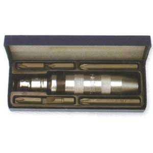

    לגבי אלה שלא זזים - לדפוק עליהם עם מברג בחריץ במטרה לשחרר אותם,
    אלה עםראש אכול
    אפשרות אחת :
    לתת מכות עם פטיש על מברג שטוח שמוכנס לבורג בחריץ , במטרה ליצור מחדש את החריץ כדי לפתוח את הבורג
    אפשרות שנייה :
    לנסות לתפוס את הברגים בדרך אחרת - לרתך עליהם ראש אחר וכו'
    אפשרות שלישית:
    לקדוח את ראש הבורג , ולאחר מכן להוציא את הבורג בעזרת ג'בקה
    לגבי אלה שמסתובבים על ריק - להכניס מרצע או דוקרן מתחת הראש , בזמן שמנסים לסובב - במטרה לשלוף אותם החוצה.

    φιθεθ πλϊα αξχεψ ςμ ιγι BackDoorMan φτιδ αδεγςδ
    ΰιο ρτχ ωδεΰ ςεωδ ηιιν χμιν ιεϊψ ΰαμ ΰπι ξρετχ ΰν αξχψδ δζδ ωμ αψβιν ΰψελιν ημεγιν απι 30-40 ωπδ δξαψβ δζδ διδ ξωπδ ξωδε , αλμ ξχψδ δγμϊ λαψ ξεψλαϊ ςν φιψιν εαψβιν ηγωιν .
    βν ΰπι πιϊχμϊι αγιεχ αΰεϊδ δαςιδ εΰζ δεφΰϊι ΰϊ δχετρδ δχθπδ ωμ δξαψβ ε
    δηιιν χφψιν ξγι αλγι μςωεϊ δλμ αφεψδ ξεωμξϊ!
    It's a TATA thing, you wouldn't understand :!:εξδ ΰϊδ ςωιϊ διεν αλγι μωπεϊ ΰϊ δξφα?

    מאיפה אני אלך ויקנה באמצע השבת מברג-דפיקה נורמלי (יענו KOKEN) ?
    איך פיתרון שעובד ובכלים זמינים נהיה קיקיוני ?
    הדלת כבר מורכבת והכל טוב ויפה , נשאר רק לשחרר את המשחזת הארורה ולגמור את שער הכניסה .
