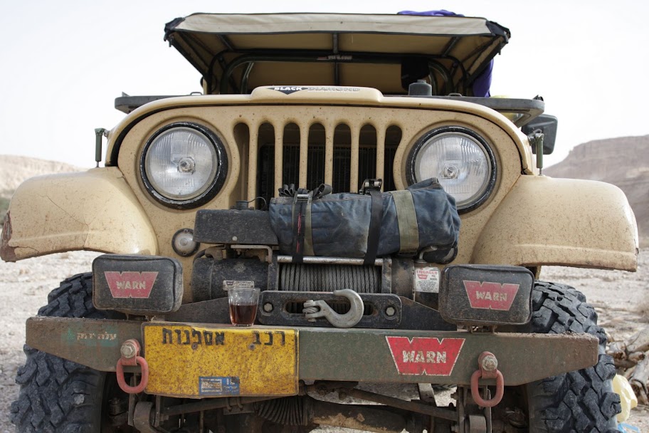

    אפשר? - כן.
    בעד? - אסטתיות (בעניי), מחיר, לא מקרקש כמו רולר בזמן נסיעה, אין חלקים שיתפרקו או יתבלו.
    נגד? - לרולר יש עדיפות למצבים של משיכה בזויות קיצוניות. מנסיוני האישי - נדיר ובכלל עדיף להימנע ממשיכה בזויות כאלה.
    ציטוט נכתב במקור על ידי sos4u צפיה בהודעה
    לא ראיתי מישהו שעשה.
    עד כה כבל מתכת = רולר
    כבל סינתטי = Hawse
    בבקשה...
    רולר פשוט לא מתאים כאן וגם היה מכוער רצח!
    ועוד תיקון קל. כבל פלדה - רולר או האוז פלדה, כבל סינטטי - האוז אלומיניום.
