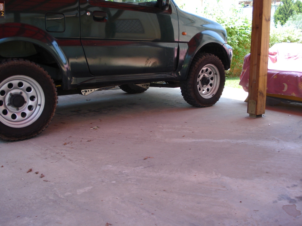

    бшйшъ озгм ойверйн згщйн мв'йорй
    сеу сеу ойверйн мажрййн щм оеиеъ дшгйес, азг дочеоеъ дйеъш фвйтйн бв'йорй.
    деъчре мфрй лод йойн, оъмбщйн тм дшлб оцеййп.
    цйшфъй ъоереъ:

    айфд дъчръ? озйшйн?
    ргб чцъ фшийн мзбшд
    бшйшъ озгм ъвебд мдегтд: ойверйн згщйн мв'йорй
    ршад оврйб айфд тщйъ аъ жд?

    ръбчщъй морет фшсен ма девп. щмзъй бфший.

    ъъзгщ!
    од дйд оцб даежрййн мфрй дойвеп?
    дан дйд чщд мййщшп?

    זה באמת יפה. מאיזה חומר זה?
    זה מחובר לבורג של המוט רדיוס. אני לא יודע אם הייתי רוצה שכל מכה שמכוונת לאוזניים תועבר ישירות לבורג...
    לליאור מזוקי לנד מוכר כאלה.

    жд баоъ йфд. оайжд зеош жд?
    жд озебш мбешв щм доеи шгйес. арй ма йегт ан дййъй шецд щлм олд щолееръ маежрййн ъетбш йщйшеъ мбешв...
    ммйаеш ожечй мрг оелш ламд.
    ан арй ма иетд, бшжм овемееп едбешв оезму машек йеъш офмгд, абм бмй щен чщш олд лщдажрййн тчеоеъ оетбшъ вн лп мбешв. чз мгевод аъ ойвеп дсшп щм шсид, вн деа йещб тм дбешв щозбш аъ доеи мсшп, од чешд лщдеа зеиу олд?
    арй ма оегав ожд.

    дажрййн щмй ма дсфйче мдътчн бцешд ощотеъйъ, йеъш змегд очеойъ бочеоеъ щчйбме олд.

    блм длбег еддтшлд арй обчщ мзмеч тм гбшйк. рлеп щбсефе щм гбш лм дойвеп озебш мшлб.
    абм, шцей ешаей щдойвеп йзебш баефп "тцоай" ема йешлб тм йгй щйоещ баеън шлйбйн щм дзмч тмйе деа ретг мдвп. лк, лщдойвеп озебш тн дбшвйн щме, лщдеа рфвт мфзеъ деа ма гефч аъ дзмч доевп.

    ма блм очен афщш мййщн аъ доцб д"оещмн" емлп мфтойн цшйк мдъфщш.

    1. тм очгн бийзеъ щотъ? аъд зещб щлщдзмйие тм чеиш дбешв едзеош щме, зйщбе аъ жд шч лгй мдзжйч аъ оеиеъ дшгйес/мтоег бтеосйн щмдн? - оощ ма. дбешв деа йеъш зжч оод щцшйк бфетм.
    2. бшвйм айп тм дбешв тег теос оащш мма довп. дтеос дйзйгй щйщ - евн деа шч бфйч - деа лщдойвеп очбм олд. бешв щдътееъ/рщбш азшй олд щчйбм дойвеп - сбйш оаег мдрйз щтег ощде чйбм аъ джтжет едбешв жд ма дзмч дйзйгй щдшвйщ аъ долд.

    לא רואים בבירור איך זה בנוי אבל אפשר למנוע מכח לעבור ישירות לבורג (לדעתי)
    אם לוקחים כל פלטה כזאת מרתחים לה פלח שוכב בחלק העליון שיהיה יענו 'ר'
    (אם השילדה בעובי 5 ס'מ אז בכל צד תיהיה חתיכה ברוחב של 2.5 ס'מ)
    חתיכה מקדימה חתיכה מאחורה שהחתיכות האלה כיביכול יצמדו לשלדה מלמטה (וכמובן שיהיו חזקות מספיק)
    ואת החור שנתפס על הבורג לעשות בצורה טיפה אוולית למעלה\ למטה
    ואז מחברים הכל (לא סוגרים חזק) מצמידים את הפלטות חזק למעלה ש'ידבקו' לשלדה
    ואז מחזקים ואז הכח יעבור אולי טיפה לבורג אבל תיהיה לו קונטרה מהשלדה
    שירטטתי איזה משהו..
    מס' 1ו-2 אלה חתיכות פלחים שיהיו ב 90מעלות למגן ויכנסו מתחת לשלדה
    כמובן שבין 1 ל-2 צריך שיהיה מרווח שתיכנס התושבת האורגינלית של המוטות
    וחור אוולי שיאפשר להצמיד את המגן לשלדה
    אולי זה בנוי כבר ככה ... לא יודע
