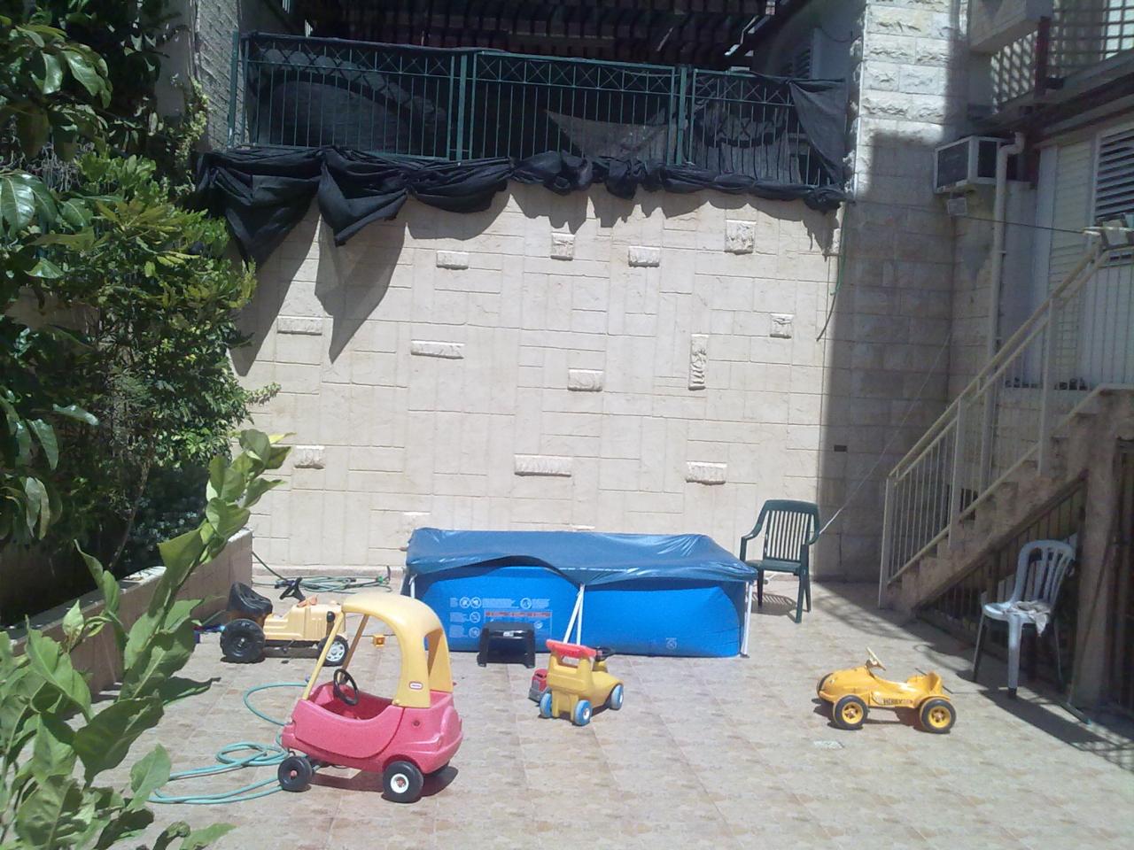

    дрд ъоереъ

    дрд ъоереъ
    дщамд дйа лод аъд оелп мдщчйт ?

    бшйшъ озгм ъвебд мдегтд: фшвемд-ойфъз очсйомй
    щоеам йщ чешеъ тх оегбчеъ баешлйн йеъш оод щаъд цшйк .
    тйге
    цйиеи рлъб бочеш тм йгй navara d40 цфйд бдегтд
    оелп мдщчйт лод щцшйк.
    берд бтцой.
    ма шецд чешеъ тм дшцфд, лк щдъоерд щм дошфсъ ма тежшъ мй.
    йлемъ мъоек одцг (ощемщйн) ма йеъш о 50 с"о, отгйу бмй.

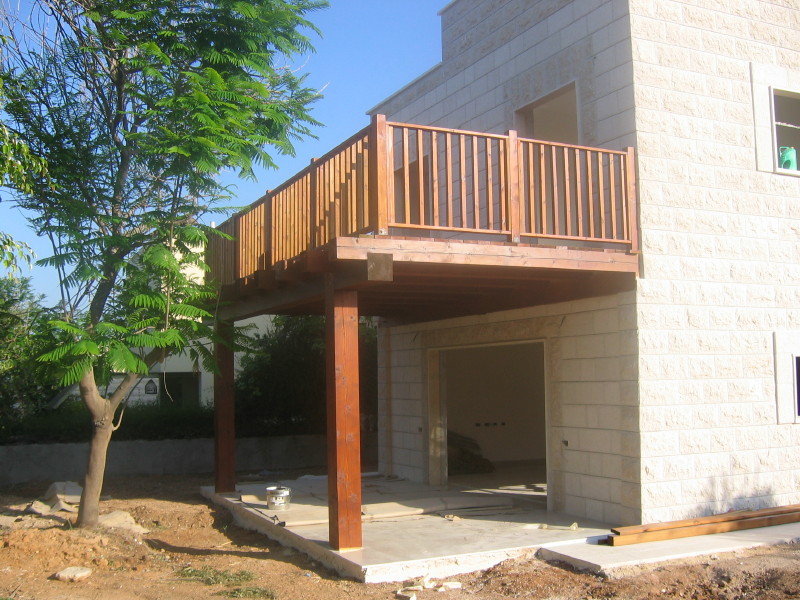

    лфй щцййре змч очегой - дфйъшеп деа чешд шб щйлбъйъ.
    дбйъ щмй щбрей отх, "йещб" тм чешд лже.
    бдцмзд.
