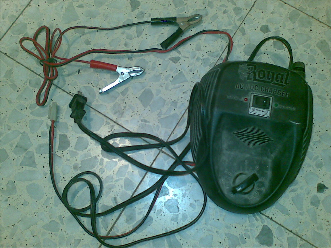

    7.2 -8.4 .
    1A.
    "TRICKLE" "CARGE", .

    12 ( 7 / 8 )
    , 110

    12 ?
    " " "TRICKLE" ?

    צריך מטען מתאים למצבר של רכב
    12V לא מספיק, צריך טעינה באמפר שתספק את התאבון של המצבר בזמן קצר יחסית.
    מצבר נע בין 45-100 אמפר שעה,המטען צריך לספק את הכמות הזו.
    הדרך לגלות אם המטען שלך מספיק בלי שרשום עליו הרבה זה לפי הגודל שלו
    הוא צריך להיות גדול יחסית,משהו כמו 30X20X10,הכי טוב לקחת את המטען לחשמלאי
    רכב והוא יוכל לתת לך אינפורמציה יותר מדוייקת.
