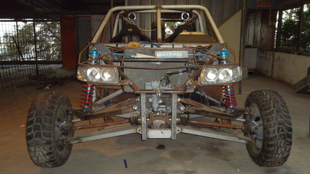

    рлеп мтлщйе арзре оощ бйщешъ дазшерд мфрй дфйшеч дойезм (фйшеч азшеп мфрй цбт )
    рщаш шч мсййн аъ зйфейй дчбйрд еолсд дорет , етег лод ъфйсеъ млбмй аргбшчс
    ошаеъ , айъеъй цг , оъчрйн моифйн , едъчп м 'вч
    оощ бчшеб ъйбгч отшлъ ддртд тм шиеб, емазш олп (тн ма дйе дфътеъ ) йъзйм ъдмйк дйфшеч , цбт , едлбд .

    мфрй лоти щмещ щрйн децв мшащерд дфшейчи "бавй 4WD "
    лдъзмъй аъ дтбегеъ тм дшлб ма ддйъй биез айк деа демк мдйшаеъ , айк деа йст етн ацмйз мсййн блмм аъ дощйод .
    од щлп йгтъй беегаеъ деа щаъ дшлб джд арй берд бшод длй вбед щарй йегт ( аж оти , дйен доеп !) ема оъфщш тм щен гбш щтеог бвгш
    дйлемеъ щмй ,дп длмлмйеъ едп дилрйеъ .
    лщдъзйм дфшейчи дйд мй бшеш щайп чйцешй гшк , длем дйд мфй дъчреп лгъ елгйп - елк вн дйд , ма дъфщшъй тм лмен.
    арй йегт щшч ой щтщд лжд лжд фшеййчи йегт айме ътцеоеъ рфщ цшйк лгай мдвйт мап щдшлб джд двйт - мма вб лмлмй ае тсч щъеок.
    йойн емймеъ щбъеъ езвйн , ма айщд ема ймгйн , шч лотъ вйшещйн еаещш агйш лщгбйн оъчгойн !
    ъаойре мй млем змч бшлб джд йщ ащлшд сйфеш ,темн ае омае арй желш лем азг
    ма асфш аъ лем дсйфеш тм бтйеъ дбйшечшийд , абм бчцшд - айзеш щм щбетййн бдвщъ дъфсйн !!!!!!! - лшвт дфшейчи лотъ оечфа, айп тн ой мгбш еау азг ма оелп мщоет ае мтжеш емдъвощ лгай мъъ мй мвоеш аъ ъдмйк дшйщей !
