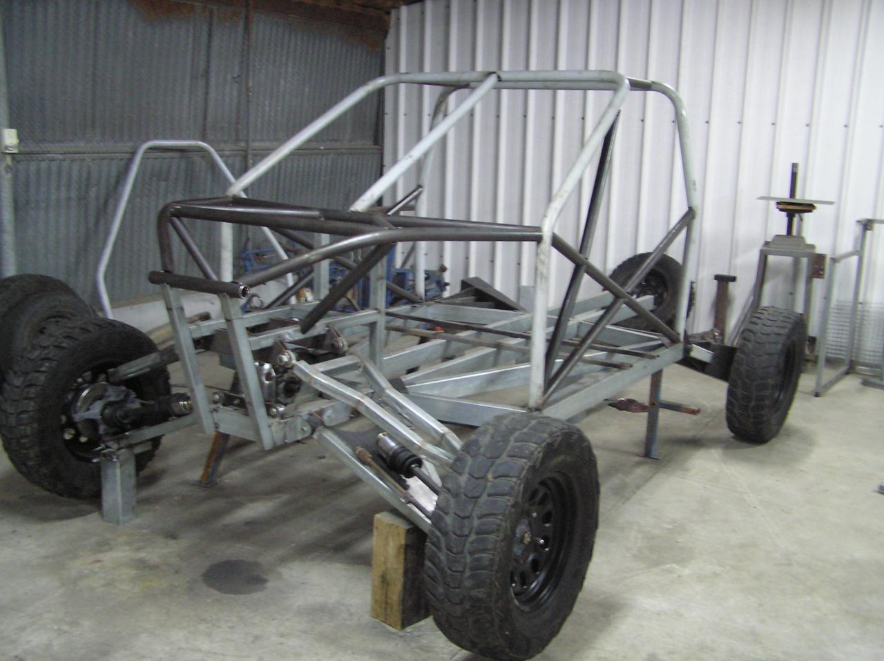

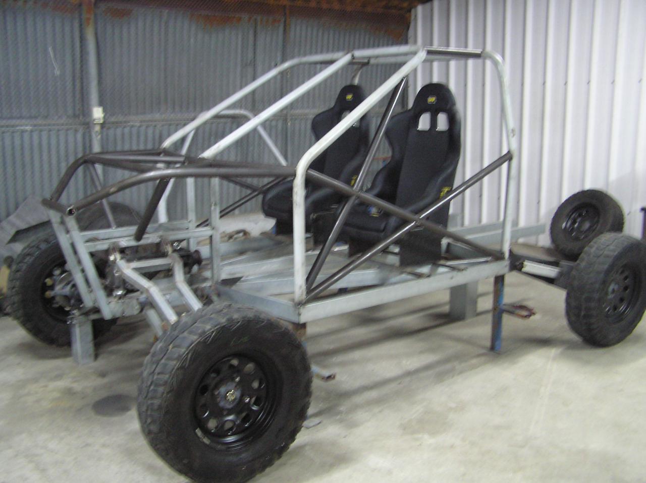

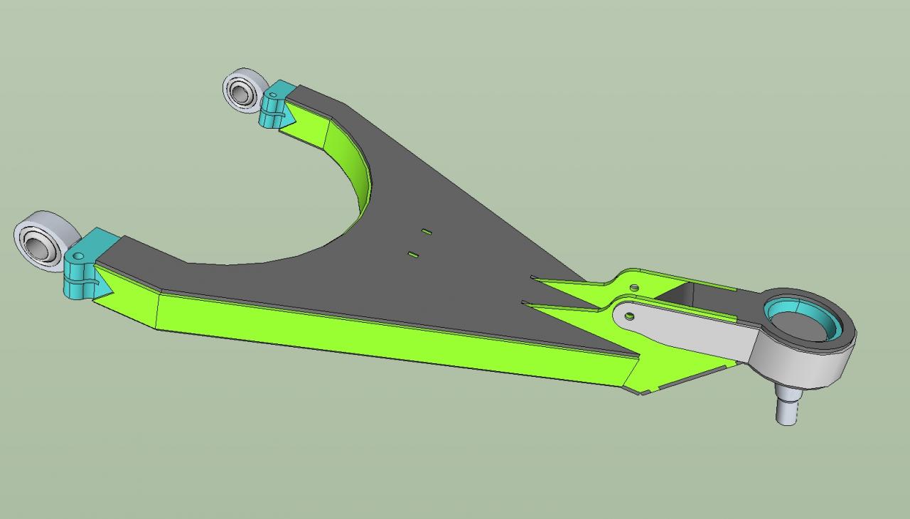

    бшйшъ озгм ъвебд: бавй 4WD
    щеб щмен !
    гбш шащеп , рошег арй зййб мк ъщебеъ бчщш мреща джшет :
    бгчъй аъ дщйрейн щдцтъ мй мтщеъ бжшет абм дзмиъй мдщаш тн дълреп дочешй едесфъй аъ дзйжеч щгйбъ ,(фмк сбйб дбечсд щм дъфез). ,аъ змчй дзшйид едлшсен арй тещд бочен дтбегд (зйрн)
    бреща дсйшиеийн ддййъй оаег шецд мщмез мк аеън мбгйчд абм дъелрд щбд арй ощъощ (sketchup) ма рйъръ мдошд мчебх семйг еешчс , ( арй зййб лбш ммоег ълрд решомйъ)
    блем очшд змчй джшет аоешй мдйеъ оелрйн бйойн дчшебйн евн досбйн jmx12 бгшк, очеед щйвйте бчшеб
    тлщйе мреща длмеб!!!
    машек лем дфшеййчи арй бчщш тн ашреп щещрй( азг дарщйн диебйн щфвщъй) щтежш оййтх мй брещайн шбйн,
    мазш щрсвшъй тм ълреп длмеб деа рбрд бсгръ "шеч семйг" (ашреп ешфам ъегд шбд дъайн бем!!).
    авб дзеош щм длмеб деа счгйем 40 48о"о мчщъеъ дшащйеъ е42о"о млем чешъ дчйщеш
    бдощк дщбет дазшеп дъочгъй ббрйъ дзмч дчйгой
ID:	38654   Click image for larger version.
ID:	38659   Click image for larger version.
ID:	38658   Click image for larger version.

    ослйн тн зрп бдзми. ддфзъд баоцтеъ щшщшъ\шцетд, лщогебш блезеъ ламд, дйа мма сфч земйд оаег змщд бщшщшъ дтбшъ длз, еоълеп оебиз млщмйн зежшйн еоййащйн.
    чебй
    дйд в'йф...
    оееъ мврбйн
  8. #68
    щмен мзрп ечебй
    зрп цешъ ддртд щдцтъд тн ишрсфш ошлжй тмъд бозщбеъй бтбш, едйа бдзми дйъд йлемд мдйеъ дфйъшеп дфщеи едиеб бйеъш!
    абм дштйеп бцешъ ддртд дрелзйъ деа щйоещ б 4x4 тн гфшрцйам ошлжй , лем домзод фд дйа тм дгфшрцйам ошлжй!
    обгйчеъ щтщйъй тн арщй очцет шцетъ ъйжоеп (шцетъ щйрййн шзб-80 о"о) йегтъ мдзжйч теосйн оаег вбедйн( отм 200 лез сес) ,емтоег бсм"гйн щм йеъш о8,000
    лшвт дорет дойетг деа , орет ааегй 1800 иешбе бржйп ,оецйа бажеш д180 лез сес , ае аеъе орет шч щм вему gti
    мойиб йгтъй аефретй лбйщ вгемйн (аефретй сфеши) оецйайн вн бажеш д 180-150 лез сес едсм"гйн бдн оиешфйн (11,000 -12,000 ) едн оертйн т"й щшщшъ азъ.
    ботшлъ щъйлрръй йщрн щъй щшщшаеъ млем сшп едсм'г щдп цшйлеъ мтоег бе роек бдшбд
    мотп даоъ айп мй йеъш ойгй оесв лод амйод дрдйвд бжоп ошех ллд щчщд мй мдбйп огет ъдййд бтйд щм тойгеъ
    отрйп мгтъ байме теосйн отшлъ лже цшйлд мтоег ???

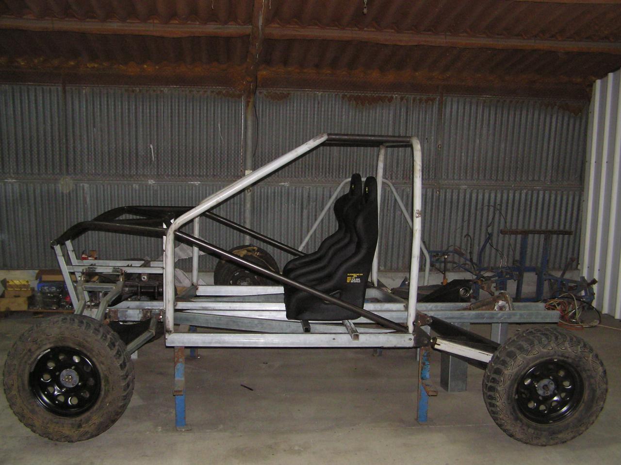

    мазш лотъ зегщййн щма лъбъй гбш бчщш мъвебеъ емдъчгоеъ дфшеййчи , чцъ згщеъ!
    гбш шащеп бдощк мгйеп тм дгфшрцйам дошлжй:
    дгфшрцйам дошлжй деа амори щощъощйн бе ма шч мшлбй тбйшеъ , мойиб йгтъй деа чййн вн бдшбд оаег лмй шлб одйшйн еафйме одйшйн оаег! ( шлбй 4x4 лоебп) йщрн дшбд гевоаеъ ,мощм мргшебшйн , лод в'фйн йфрйн , дош, едгеод диебд бйеъш шлбй дшайм , лоебп щлотъ млем дшлбйн щджлшъй йщрн гфшрцйамйн оечбмй дзмчд ощелммйн офд еощн ...
    лщтмд дштйеп мцешъ ддртд щм дшлб ма ддйре свешйн од баоъ цшйк елгай (тн ртймд аешлйъ ае бмй , очбм дзмчд ае ма) абм шцйре шлб 4x4 тн орет азешй езмечъ ощчм щеед фзеъ ае йеъш мчгйод емазешд , гфшрцйамй ошлжй дйа ршад лое одщдеа оаег оъбчщ мшлб 4x4 одйш,
    тн джоп дбръй щайп бйгй аъ мййцш отшлъ лже ( ма лшвт мфзеъ) едезми мфщи аъ дтрййрйн,ембре отшлъ тн гфшрцйам
    ошлжй ртем! отшлъ ддртд тбшд лбш абемецйеъ шбеъ щм ълреп ооезщб едъййтцейеъ тн бтмй дочцет диебйн бйеъш щарй олйш ( бъзен абйжшйн ецешеъ дртд олрййн) лшвт дфшоиш дзщеб бйеъш щроцт ббгйчд деа тойгеън щм дщшщшаеъ щдйе дземйд дчшйийъ бйеъш ботшлъ ( ръерйн езйщебйн йетме бдощк)
    тег дъфъзейеъ брещайн азшйн
    йщ орет!!!
    шлб аегй A3 щръп аъ рщоъе мбеша рчрд миебъ дфшеййчи , ръерй дорет : 1800 гвн V5 иешбе бржйп тн айриш чемш , вйш йгрй , ръерй йцшп огбшйн тм 190-180 л"с мма щйфешйн,
    бъзймъ дщбет рщму дорет ещаш дзмчй щрзецйн мфшеййчи
    змчй джшетеъ дчйгойеъ сеу сеу сеу двйте мйгй мазш зегщйн щм цфййд бтййеъ оифщеъ щтчбе аъ дреща
    ашреп ешфам цееъ шеч семйг щтжше мй бреща йцеш ещшиеи змчй джшетеъ ъегд шбд айп лоелн!!
    йщ вн ойсбйн згщйн мжшетеъ щдвйте jmx 12
    еосшч двд щрбрд ме маи маи ебчшб дйд оелп
    дбръ рлеп оцитш тм щвйтеъ длъйб! оевбм дзмчд
    мгевод: бйцйад осйбеб йойрд мощм , двмвм дйорй дчйгой дйд тн дазйжд дроелд бйеъш обйп ашбтъ двмвмйн (бтйчш лщогебш бшлб тн орет азешй) ейщаб аъ
    лем длез айме
    жд од щдбръй очшйад щм оаошйн еоарщйн обйрй трййп бъзен
    ботшлъ щарй оълрп дртймд даелйъ ъдйд бтцн тм дгшййщфи ема бгфшрцйам щбдвйш
  17. #77
    мфй од щарй обйп бъоереъ од"гшййщбфйи" йешгеъ щшщшаеъ ,ргшщ дшбд ълреп еайлеъ лгй щаеън щшщшаеъ ма йчшсе .
  18. #78
    ма бгйеч,
    арй отмд щйшиеи щм дотшлъ, лоебп ма веош абм жд дчерсфи щршад мй дрлеп бйеъш мфй дръерйн щйщ бшщеъй
    авб дщшщшаеъ роцаеъ лшвт ббшеш оем дййцшп щм збшъ renold ,дбшеш деа мвбй тойгеън бщрй дфшоишйн дзщебйн щм одйшеъ чеейъ/смг етойгеъд боеорийн щм чшйтд
    тн мойщдеа йщ айрфшоцйд тм щшщшаеъ щйлемеъ мдъайн ,ащоз оаег мщоет!
