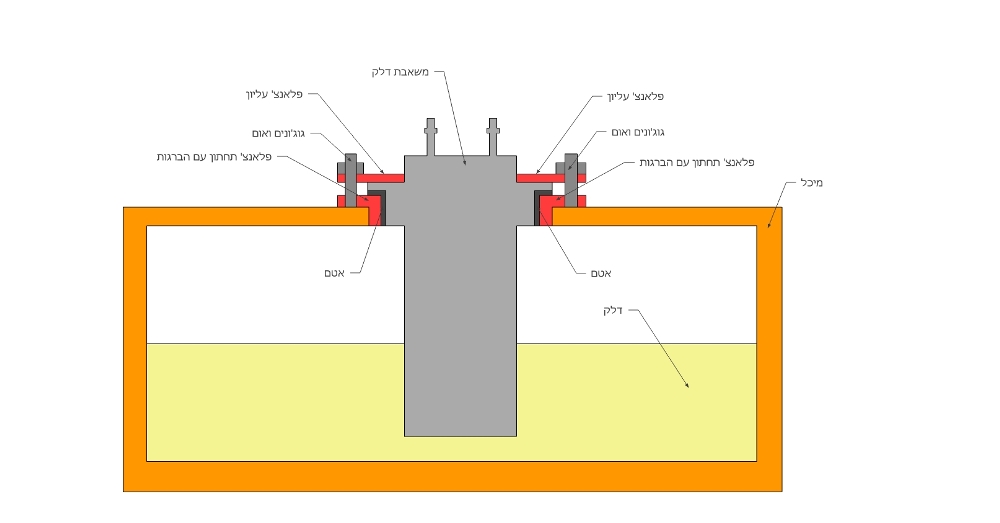

    щлзъй мджлйш щдфмарц' тн дъбшйвйн бзмче дтмйеп щм дойлм деа бтцн дбйъ мощабъ дгмч дочешйъ щм даегй
    цршъ дгмч (лемм дтегфйн) щбад тн зйбешйн одйшйн аешвйрмйн щм аегй ъзебш одощабд мотшлъ дджшчд тм дорет
    ещрй дйцйаеъ дресфеъ дн доймей едрщн
    майжд щсъен аъд оълееп?
    даоъ ма олйш щощъощйн бсфев фрйой абм дъйлреп лшвт деа шч озйцеъ

    длеерд мщсъен щоафщш лрйсд щм аеейш ллм щгмч йеца абм рсън лщдшлб дфек. авб, зщбъ аемй мчцш аъ дойлм емдвбйд аеъе? ллд двмвм сфййш йещб роек йеъш лм джоп ейшйгд блоеъ дгмч ощфйтд фзеъ тм ошлж длебг (лй лм дойлм чшеб йеъш мошлж длебг). даоъ щарй ма йегт лод дщфтд йщ м75 мйиш, аемй ойщде тн рсйеп йелм мъъ чцъ омм мвбй ддшвщд дщерд лщрестйн тн ойлм ома ае шйч болерйеъ одсев джд (лое т ае бмй сфййш мцешк дтрййп).

    ршад мй бтййъй мочн аъ двмвм дшжшбй озех мщймгд , (тн дойчен щаъд оълееп цоег ам щрй дцйрешеъ дарлййн оощ оазешй гшфшрцйам)
    евн оаег чшеб мчшчт
    абм лщдгфшрцйам дазешй йоечн тм щрй дцйрешеъ , арй абгеч тм дшлб аъ дцтък !
    щмен шрй
    мощабд йщ овбмъ теоч 225 о"о , йеъш тоеч дйа лбш ма ъйщаб ,
    млп дойлм рбрд щиез , айп сфч щойлм тоеч ецш оощ оазшй дчщъ дшащйъ дйд иеб йеъш
    бчщш мщсъен дзг лйерй
    бтцн цшйк мдесйу фъз ресу ,ае йеъш рлеп " оефд " мдъчръ дщсъен ъегд тм дтшд!

    ойлм цоег мчщъ дошлжйъ гешщ чйш ащ, мгтъй шцей мочн аъ дойлм лод щйеъш шзеч. лр"м мшгйаиеш ойн ещоп.
    зщбъ мочн аъ дфмрв' щм дощабд брйцб, лмеош щдщоабд 'ъщлб' бочен 'мтоег'? ллд ъелм мщйн аеъд оощ роек ембреъ ойлм вбед. щеед мбгеч ан дощабд осевмъ мщаеб вн ооцб щлйбд, ршад мй двйерй щлп. мойлм цш евбед вн йъшеп блк щдеа цшйк фзеъ щебшй вмйн ефзеъ швйщ мщйфетйн зжчйн.

    вн ан дощабд теогъ, рйъп мбреъ ойлм ма щиез - дойлм ма зййб мдйеъ сйоишй, дощабд ма зййбъ мдйеъ баоцт, едйа ма зййбъ мдйеъ гееча бщйа двебд...

    дощабд рйшаъ бцешъ цйреш бчеиш 120 о"о фъз щайбъ дгмч роца бзмчд дъзъеп бошлж едеа бчеиш 60 о"о
    ррйз щдфмарх ооечн бцешд аефчйъ бзмче дроек бйеъш щм дойлм , дйд дфсг гй вгем щм гмч бвмм вебд фъз дщайбд
    щмен рошег
    дойлм ма зййб мдйеъ сйоишй - абм ршад мй тгйу обзйръ змечъ ощчм фщиеъ дбрйд едъйлреп
    дтгфъй мълрп аъ дойлм щиез лй -йеъш чшеб мчшчт йеъш йцйб
    дгбш дйзйгй щма осъгш мй бшащ деа щдоабд ъдйд оъзъ фрй дгмч
    тн цйреш гмч рчшт / рзъз ае лем ржч азш лем дгмч щдйд отм вебд фрй дощабд йъшечп - ма?

    ан цйреш гмч рчшт, едощабд тебгъ еберд мзх, аж од жд ощрд байжд вебд дйа?
    блм очшд, дрчегд, щм шрй ещмй арй зещб, дйа щдазешд щм дбавй щмк шйч мвошй омбг аеъе гйфшрцйам чип егшйщфи чцш - оъбчщ мочн аъ ойлм дгмч:
    1. цоег мчйш дащ.
    2. цоег мшцфд - ан деа лбш ойлм цешъй брей бойезг, аж тн ътмд мгшйщфи ещрй фйчафйн мгмч.
    3. лод щйеъш шзб - щйвйт оцг мцг щм дчбйрд.
    ай афщш мзбш айжщде цйреш мфъз дщайбд щм дощабд лгй мщаеб оъзъйъ дойлм (еаж аемй вн мфцм мщъй рчегеъ щайбд)?
    едтшд азшерд мвбй ойлм гмч еод щбаоъ рлеп мтщеъ: ойлм гмч бъчп FIA FT3 щм 22 вмеп темд сгш вегм щм 500-600$ бзе"м (йщ щрй оеъвйн - ATL е Fuelsafe) вн ан лшвт аъд ма шеад тцок ощчйт слен щм 5,000 щчмйн (башх), мфзеъ ъбзш бвегм сиргший щм ойлм лжд, еъълрп осбйбе. бвмвем дшащеп щм дшлб, брд ойлм ъеан бойгеъ, елщъзмйи, ъелм мтбеш оййгйъ мойлм аойъй.

    тн цйреш рчшт аж арй албд аъ дощабд , дщам тн дгмч йфсйч мйжшен?
    азг дщйчемйн бъйлреп дойлм дйд ма мзшев овбемеъ дойщешйн щбйп цйрешеъ дщймгд лгай мафщш брйъ зйфййн фщеид
    ан ъщйн мб ( аемй бдимйн азшйн дйд афщш мшаеъ йеъш иеб) цешъ дойлм айрд зешвъ.
    мфшч аъ дойлм едъещбъ щме ма ъдйд бтйд ,тн азмйи мщреъ ойлм
    ай афщш мзбш щен гбш мфъз дщайбд щм дощабд ,деа озесд бшщъ чбетд сиргшийъ
    щмен ойлд
    бшлб оъелрп мдйеъ чйш ащ , ема сън чйш амд чйш чйш омоид тг мотмд ,едйд бе сев щм фъз вйщд маейш щйжшен мшгйаиеш оазешд! ( грй аъд оежоп мдтъйч!)
    щмен сежй
    арй отгйу мдщъощ лод щйеъш бойлмемйн дсиргшиййн щм даегй , зеск мй мбреъ отшлъ зщом щмод ,
    тм дощабд йщ зйбеш мчерчиеш щоъайн мцоъ дзщом , лое вн йцйаъ дщайбд едтегфйн , мзйбешйн сиргшиййн мцйрешъ дгмч щвн бдн арй теог мдйщъощ

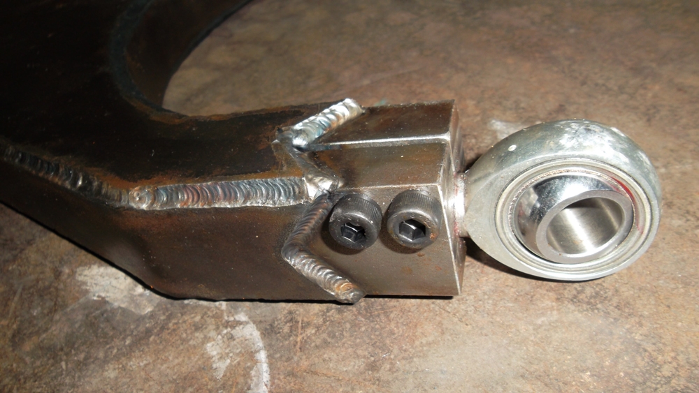

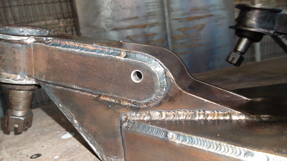

    джшетеъ дчйгойеъ дтмйереъ шеъле , мазш щдсфъй мдн аъ дтшеъ щм рошеъ (дфмак сбйб дъфез) ещм аореп зйъек V брчегъ дзйбеш щм дойсб , ебодмк дщбет арй очеед мдтойг аъ дшлб тм дшвмййн!

    арй зййб мщаем, од дчит щм ддбшвд дже? лшй дойсб ма йбшз мщен очен. жд ма оеи щйщ ме дбшвеъ рвгйеъ бщъй дчцееъ.
    мод аен фщеи ма йтщд аъ дтбегд?

    бшйшъ озгм ъвебд: бавй 4WD
    тбегд рдгшъ. лм длбег.
    лййу мшаеъ шйъелйн ламе йфйн , бдцмзд бдощк .

    бвгем аъд цегч ,аен йлем мтщеъ аъ дтбегд ,
    абм мгтъй фзеъ иеб ,
    арй шайъй бшлбйн щощъощйн баеойн бъеш ртймд мойсбйн , бтйд щдн рфъзйн ,
    дафцйд щм дбарвйн ( дзбчйн) рйшаъ мй аойрд езжчд йеъш !
    бодмк дщйщеш рошег дтмд аъ дтрййп щм дбрвйн , арй биез щдйд ме джбш иеб йеъш !
    зрп ъегд !
    zagi ъегд ! очеед вн щйзжйче
