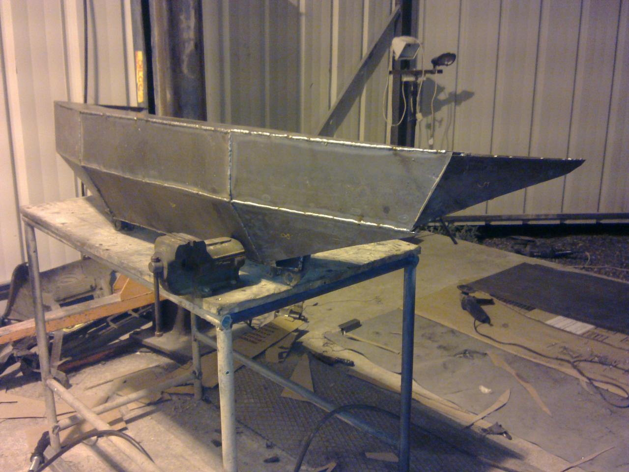

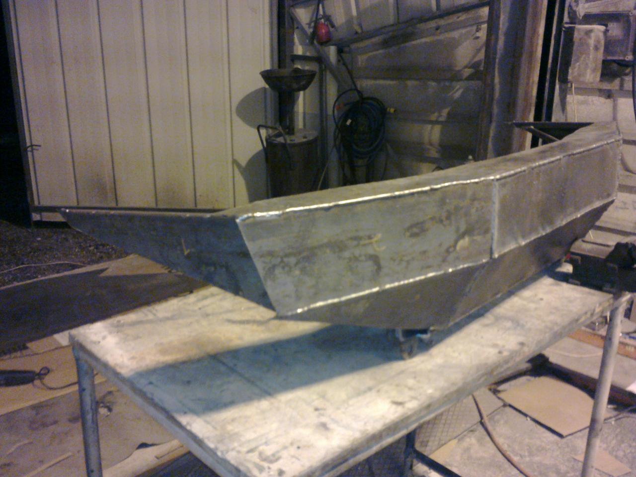

    αψιψϊ ξηγμ απιϊ θξαεο ρβπεο TGM μξβπεν
    ωμεν μλεμν
    δημθϊι μαπεϊ μξβπεν θξαεο χφϊ ιεϊψ πεψξΰμι ξδξχεψι
    ΰπι ςλωιε αωμαι απιδ ξϊχγξιν
    ψλωϊι τμθϊ τη 2 ξ"ξ τψετιμ 20*20*2
    ετψετιμ 40*40*2
    δεηξψιν ωπψλωε δν μωπι ψλαιν μι εμχψεα ξωτηδ
    ςμεϊ δηεξψιν 290 ω"η +70 ω"η γιρχιν μηιϊεκ εδωηζδ
    φας ςγιο μΰ ψλωϊι ΰαμ λπψΰδ ωΰπι ιμκ ςμ δξψιθ ΰτεψ
    φιμξϊι λξδ ϊξεπεϊ ξδϊδμικ
    ξχεεδ ωιςζψε μξι ωιψφδ μδλιο λζδ θξαεο αςϊιγ
    ΰωξη μχαμ δςψεϊ δςψεϊ αεπεϊ

    αψιψϊ ξηγμ ϊβεαδ μδεγςδ: απιϊ θξαεο ρβπεο TGM μξβπεν
    ρηϊιιο ςμ διεζξδ.
    ξςαψ μξψΰδ (ΰπι ΰιωιϊ ξςγισ ΰϊ δξχεψι λωδεΰ ιεωα θεα) ιω μι ωϊι δςψεϊ.
    1. ξωχμ - θξαεο ρθιιμ TJM ωδεΰ λαγ ατπι ςφξε, απει λκ ωδλιτετιν εδψιϊελιν ωμ δξςθτϊ, δν βν δχεπρθψεχφιδ ωμε, εβν ζδ ξτη γχ ξωμκ ξωξςεϊιϊ. ΰϊδ απιϊ ωμγδ ωμξδ εςεγ δεμκ μφτεϊ ΰεϊδ ατη λαγ. μγςϊι ΰϊδ ααςιιϊ ξωχμ ςμ δξεθεϊ τιθεμ ωμ δξβπεν. ζδ πψΰδ λξε ξωχμ ωμ θξαεο λξε ωψφιϊ τμερ λππϊ, ψχ αμι.
    2. ΰεεψεψ - δθξαεο δξχεψι ξΰτωψ ξςαψ ΰειψ μψγιΰθεψιν. αδπηδ ωΰϊδ ςν ξβπεν ΰεθεξθ, ΰζ βν λλδ ΰεϊν ψγιΰθεψιν ξϊχωιν αςαεγϊ δχιψεψ. αΰν ΰϊδ δεμκ μηρεν ΰϊ ΰεϊε ϊιςεμ ωμ ΰειψ ΰϊ ϊηϊιϊ δψγιΰθεψιν, ΰϊδ αγψκ μψΰω ξπες (περσ?).

    διι ϊεγδ ςμ δδςψεϊ
    μβαι δςγιτεϊ ωμ δθξαεο δξχεψι ιω αζδ ξωδεΰ δεΰ αθεη ιεϊψ χμ
    εδβιξεψ ωμε ιφΰ δψαδ ιεϊψ θεα
    ΰπι αηψϊι μαπεϊ μαγ ΰ λι ζδ λιισ μαφς μαγ εβν ζδ ιεφΰ δψαδ ιεϊψ ζεμ 200 ω"η ηεξψιν μθξαεο
    λξδ αιψεϊ πηωα αξηιψ ? αςφν μΰ πηωα λι βν λκ δδιπε ξψαιφιν ΰϊ δαιψεϊ
    1 μβαι δξωχμ δψξϊι ΰεϊε ςν λεμ δτηιν ςμιε μΰ πψΰδ μι ιεϊψ ξ30 χιμε ΰε ωΰπι ηζχ
    2 μβαι δΰεψεψ δξβπεν ιγπι ΰηψϊ μΰ δδιϊι ξωχις αλμμ εΰλο ξϊελπο ηιψευ μΰιεεψεψ
    αρεσ χιαμϊι ωηψεψ ξδΰιωδ

    ψξϊ ιωι
    3,328
    ξξω μΰ ξγειιχ - αεγΰεϊ
    τβεω ξχεψι ξτμρθιχ ιω με ϊϊ ωιμγδ πεωΰϊ ξαψζμ εδωιμεα ωμ ωπιδν ιεϊψ λαγ ξξςθτϊ δτβεω ωΰϊδ αεπδ λψβς
    δγψκ ωΰϊδ αεπδ διΰ ΰημΰ ΰαμ γεψωϊ δψαδ ζξο
    χη ΰϊ ΰα δθιτερ ξχψθεο ωαπιϊ ,ϊεφιΰ ξιγεϊ ξγειιχεϊ εωμη ΰεϊε μηαψεϊ λξε ςβν αξτψυ ηιτδ
    ϊχαμ ΰεϊε ξλετσ εηϊεκ αμιιζψ εξγειιχ μξωςι
    λμ ωιιωΰψ μκ ζδ μρβεψ αψιϊελιν ΰϊ δηιαεψιν αιο δλιτετιν (4 αξρτψ)εμδψλια μΰεθε
    εδςαεγδ πχιιδ δψαδ ιεϊψ επψΰιϊ λΰιμε παπϊδ αarb ΰε tjm
    ιωψΰμ 20011 τιΰεγμιζν αδιϊβμξεϊε
    7 ξμιεο ςαγιν ωμ 7 ξωτηεϊ
