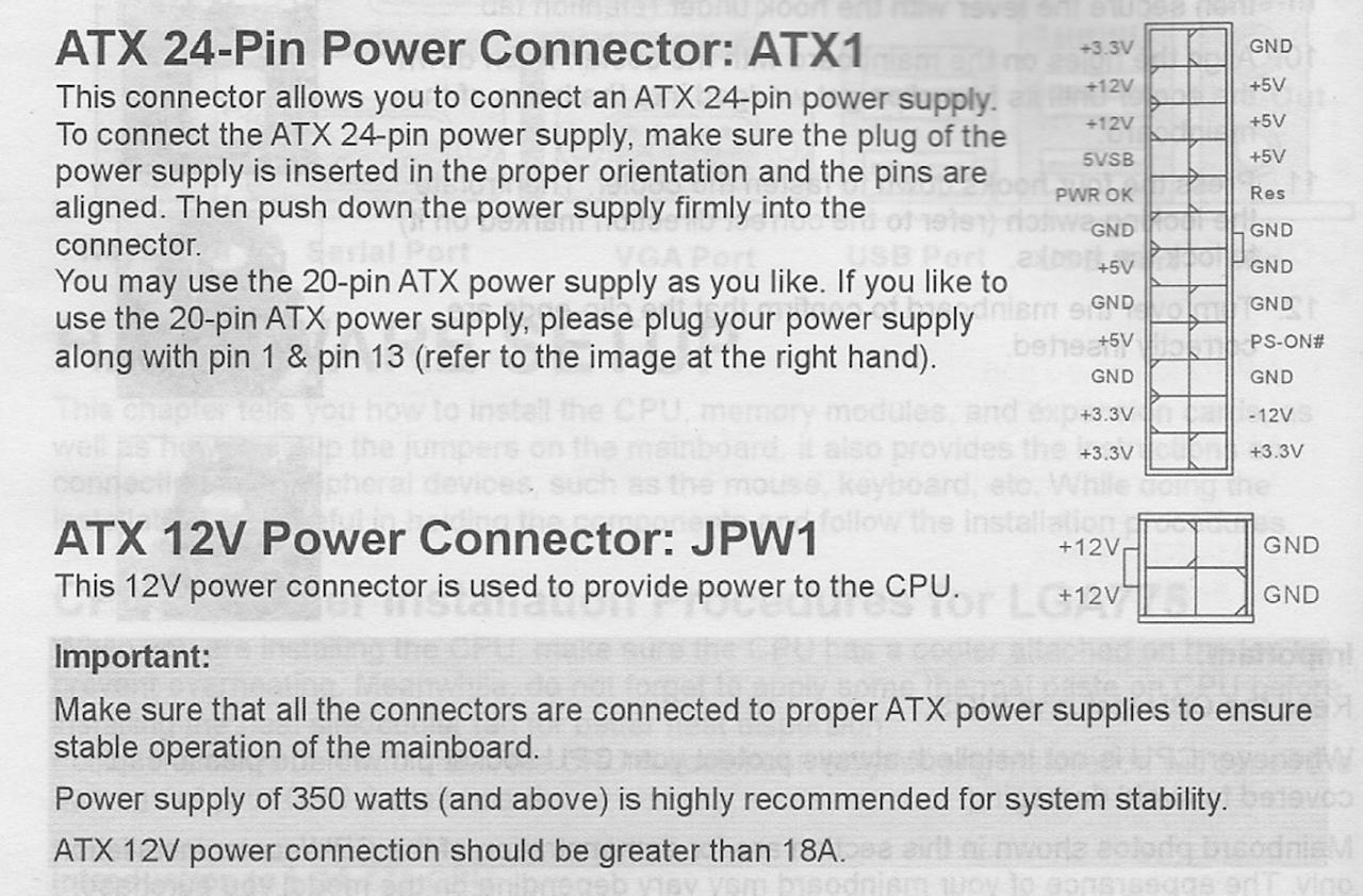

    бшйшъ озгм ъвебд мдегтд: щйоещ бсфч озщб лсфч 12V.
    дй щойм,
    сшчъй тбешк оъек зебшъ щм мез ан аъ дчерчиеш (бдрзд щогебш бсфч оегшрй ...), дрд лап:
    тшйлд: оцаъй аъ аефп дщйоещ дрлеп:
    Finally there is the PS-ON line. This line turns on the power supply it is an inverted input and when the line is pulled to GND (or wired) the power supply will put power on all the power lines.
    оъек дчйщеш джд: http://www2.mmae.ucf.edu/wiki/ATX_Power_Supply_Mod
    ргб.
