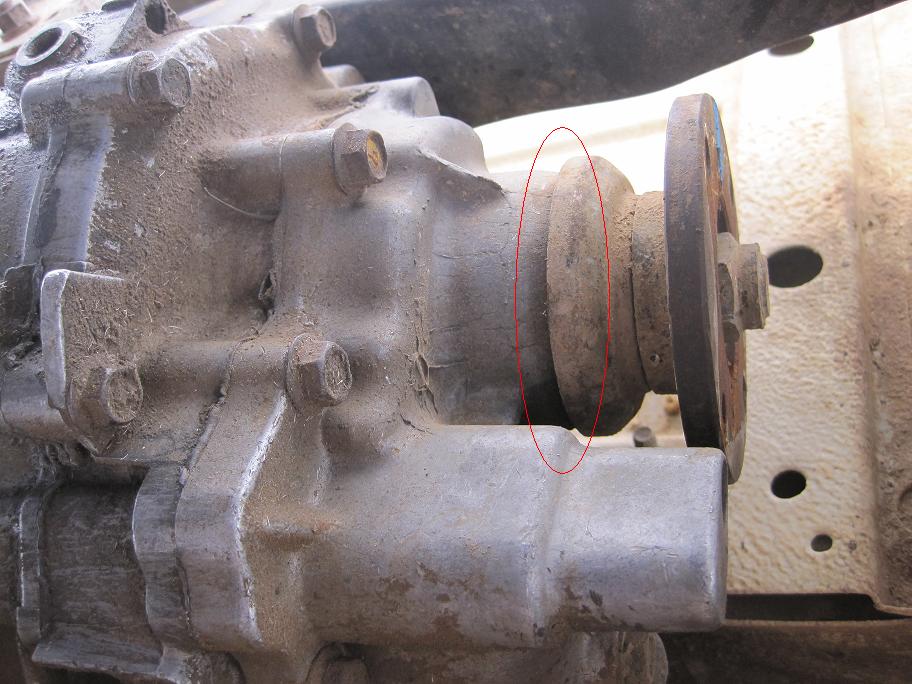

    дсйфеш деа лжд,
    мазш щжйдйъй штщ бжоп щймеб 4X4, дзмиъй щарй шецд морет аеъе,
    дсшп дчгой щефх мфрй 4 зегщйн емлп щммъй аъ трййп дмечшйн (дштщ баоъ ма ощн),
    блм очшд дзщг тбш мвм дйрт чйгой (бйп дишрсфш мгйф' дчгой) еалп роца зефщ бртрет щме.
    фйшчъй аъ двм еббгйчд лщдеа ма оешлб (лбш бодмк дфйшеч зщгъй ллд) вймйъй щдзефщ блмм бзмч щйеца одишрсфш (оцешфъ ъоерд) ема бвм тцое.
    вм ддйрт щмн, айп зефщ бйп жлш мрчбд елр"м бцмбйн щвймйъй щдн чейе еозжйчйн йфд...
    од тещйн? лод жд зоеш? айк оъчрйн?
    ъегд ошащ,
    гшеш

    дзефщ тцое одфмарв?? аъд йлем мртрт аеъе лщдишрсфш брйеишм мцггйн, фрйод едзецд емотмд моид?

    бшйшъ озгм ъвебд мдегтд: зефщ бвм дйрт чйгой - соешай
    мфй од щаъд осбйш жд зефщ бойсб.
    афщшй мсгш аъ дойсб дсфцйфй бмй мфшч аъ дишарсфш одочен(одшлб).
    054-6225782 шой.
    цйиеи рлъб бочеш тм йгй RAMURAI цфйд бдегтд
    од щаъд аеош рлеп, абм бвмм щжд чшд бйцйад мчгйод, гееча лап тгйу мфъез емшаеъ аъ доцб щм щаш доййсбйн. ан доййсб дсфцйфй джд - щ 95% оджоп деа блмм ма осъебб фйъз зефщ, лршад щщаш доййсбйн бишрсфш ма боцб ождйш.
    айъй - жд бгйеч доцб.
    шой - айк бгйеч арй тещд аъ жд? арй обйп щарй лршад ацишк мщмеу аъ дфмарв' (мазш щфъзъй аъ даен щъефс аеъе),
    мазш олп мдецйа аъ дозж"щ щйещб щн, ибтъ абизд емазш олп ойсб,
    арй цегч?
    лмйн ойезгйн? од цшйк мчреъ? озж"щ арй оаойп щазмйу, ибтъ вн? оайфд арй оеца аъ дойгеъ мойсб джд?
    же дфтн дшащерд щарй тебг мвошй мбгй тм дшлб, йщ млн дтшлд мрч' лщм? ощде ойезг щарй цшйк мщйн мб амйе лгй ма мзшб мй аъ дийемйн щм дзвйн?
    цйиеи рлъб бочеш тм йгй samuraiDP цфйд бдегтд
    арй цегч?
    ъегд шбд,
    гшеш
    боегт ае щма боегт дъамоъ оод щшщоъй - ъзмйи од щъзмйи...
    лгй мфшч аъ дзмч дсфцйфй щшой дсбйш мк, аъд цшйк мфшч аъ даен щтм дфмарв (жаъ рчегъ длщм щщамъ, деа ма йца мк бчмеъ...) емдецйа аъ дфмрв. дишрсфш оешлб ощмещд чййсйн щоъзбшйн йзгйе - щрййн вгемйн щйецшйн аъ дцешд длммйъ етег азг чип щбошлже йщ аъ дйцйад мчгйод еаъ джрб щбчцае йещб йерйи 4X4. фшч аъ дбшвйн бдйчу щме (щйн мб маешлй дбшвйн дщерйн щаъд оецйа - млм бешв йщ очен сфцйфй щдеа аоеш мдйлрс амйе - ан ма ъщйн мб мжд йдйд мк сегече чип ...) едеа фщеи йфем мк мйг - щйн мб бфйшеч мвемд щйещбъ оъз мйерйи щм д 4X4. аъд цшйк вн мфшч аъ лм йгйъ ддймелйн щмдишрсфш - дйа оелрсъ тм дзмч джд. азшй жд аъд ъшад аъ доййсб (деа оаебиз тн C чмйф. ъщмеу аеъе (тн земх) еъмк ъчрд згщ. ан ъшцд аъ дойгд щме арй абйа мк мошеъ щъойг тгйу ммлъ фйжйъ тн доййсб мзреъ емчреъ - сд"л жд оййсб оаег рфех ема ъйдйд мк бтйд моцеа аеъе.
    зщеб азшй щаъд ошлйб аъ лм дтсч мдгч аъ дфмарв' дйиб (мфй оеори) емсвеш аъ дабизд тм даен щме. лм дтсч дшбдйеъш рез мтщеъ лщдишрсфш офешч одшлб, афщшй мтщеъ тм дшлб абм дшбд фзеъ рез ( арй орйз щайп мк мйфи....)
    зех ожд, щжд йдйд азмд тбегъ длрд мщйфех ишрсфш щаъд теог мфрйе......
    щйдйд бдцмзд,
    айъй.
    айъй ъегд тм дъщебд дофешиъ,
    дътмоъй ак ма боегт, тлщйе теогъ мфрй щамд азшъ, дан дсйфеш джд деа гзеу оаг ае щоа афщш мощек тг азшй дзвйн??
    арй фщеи ма зещб щйщ мй осфйч жоп лгй мдщбйъ аъ дшлб + жоп мрйсей еътййд щйлем мдвшн тчб дщйфех...
    дййъй щоз мтщеъ аъ жд бтцой абм лфй щршад арй зещб щарй аамх мъъ аъ дшлб мбтм очцет щйтщд аъ жд бцешд очцетйъ йеъш...
    бдощк мбтйд,
    двтъй моеск щръп мй дцтъ озйш щм 2200 щ"з мщйфех дишрсфш (дзмфъ ойсбйн + цйш),
    ддцтд джаъ ма ршайъ мй двйерйъ... емлп арй тгййп озфщ ой йбцт аъ дтбегд,
    дщамд щмй дйа мочшд щарй безш бтбегд тцойъ - ма ршад мй щцййръй аъ жд тг тлщйе - дишрсфш деа ишрсфш щм орет 1000, дан йщ бтйд мщфх аеъе? обзйръ змчйн еойсбйн?
    дан дцйшйн аеън цйшйн ае щйлем мдйеъ оцб щамд цйшйн щлбш ма ойебайн машх?
    айъй, арй отшйк щйщ мк рйсйеп - лод жоп мгтък цшйк мчзъ щйфех лжд бойгд еарй тещд аъ жд фтн шащерд? лйцг оъвбшйн тм длщм щм фъйзъ аеой дфмарв'?
    арй орсд мчбм лод щйеъш ойгт тлщйе лгй мдтшйк ан арй йлем едан лгай мщфх бтцой (лшвт же дриййд), ащоз мгтеъ, штйереъ, бтйеъ щйлемеъ мцех еле'.....
    ъегд шбд,
    гшеш
    2200 мщйфех алп йчш.
    щйфех йсегй аоеш мтмеъ л-1500 щ"з.
    оешй
    оешй-0535335353
    бшеш щжд ма ъйчеп гзеу, аъд дшй йлем мрсет б-2x4.
    фйшеч едшлбд рвйг йен мойщде ма оресд, оййсбйн жд ма бтййд аъд фщеи демк айън мзреъ ечерд азшйн баеъд ойгд. змчйн азшйн алп йлем мдйеъ чщд мдщйв бойгд ецшйк.
    тег ощде - ъдйд 100% биез щдштщ алп ощн.
    цйиеи рлъб бочеш тм йгй nir.samo цфйд бдегтд
    щен гбш ма бтйд! вн ма дземцйн щцшйк ема дфшс едлй лйу ечм жд мфъез аен щм фмарв' щма фъзе аеъе лод щрйн иебеъ е"звв" бйшчеп лм щрд!
    чбмъ фд дцтъ озйш сбйшд елгай мк мбцт аъ дтбегд(шащ щчи).
    054-6225782 шой.
    ъегд шбд,
    гшеш
    дфйшеч йчз мк йен - лй аъд тгййп ма йегт лм лк од теог оемк, ъчрд аъ доййсбйн щъзмйу - мфрй дфйшеч - бшш болщйшй ъретд ан йщ мдн аъ оййсбй дсйлеъ едцйш дошлжй, дн озжйчйн бг"л лоеъ оаег чирд щм дзмчйн даме еайп мдщйв аеън змефййн. тег зцй йен ймк мк тм рйчйеп лм дзмчйн + дшлбд щм дишрсфш едещбд щме баеие.
    мвбй даеойн щм дфмарв, ст тн дишрсфш офешч одаеие мфрцшйеъ ебчщ ан дн йлемйн мъъ мк лод мзйцеъ тн фийщ аейш (аъд цшйк бечсд 27 о"о) - мфрй лп, фъз аъ дртймеъ щйщ тм даеойн лгй щйца бйеъш чмеъ.
    ан
    айъй.
    ъегд шбд,
    гшеш
    ан аъд офзг мдсъбк ешецд мвоеш тн жд одш ебиез, ддцтд щм д 1500 дйа двйерйъ мтбегд дже....
    айъй.
    ае щаъд оежоп мчфех амй , арй йфъз мк аъ даен джд бмй бтйеъ .
    од щлп ъщйв мк земх аерйбшсамй щъй жшетеъ осйбй мфмарв ...
    ае щфщеи ъгфеч тмйе тн фийщ веой зцй щтд вн тебг...
