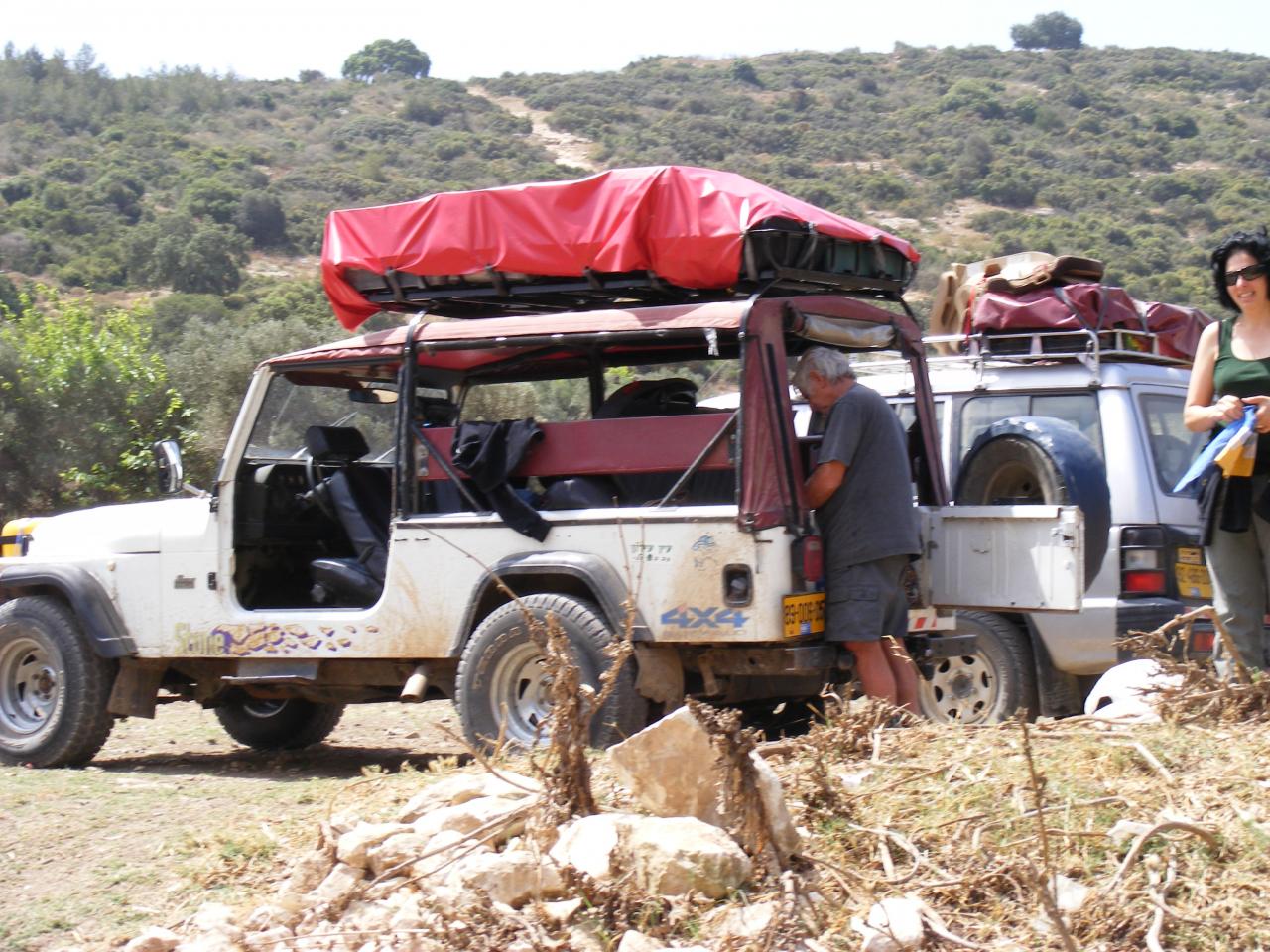

    тойъ, аъд овйт мофвщ бйен е'?
    ъбеа еъшад аъ дввеп щмй (сефд фъезд бшжри аген емма зешйн ббшжри).
    ан ма, цеш чщш бфший, арй 20 гч' оок.
