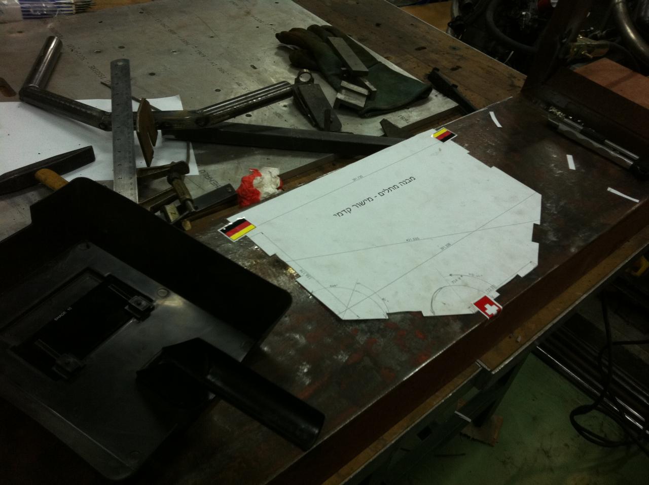

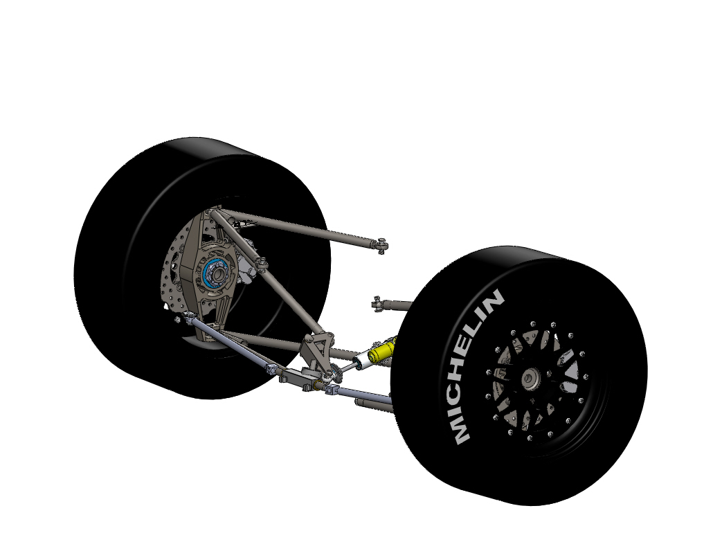

Name:	בניית מודל 061.jpg
ID:	38543Click image for larger version.
Name:	בניית מודל 042.jpg
ID:	38544Click image for larger version.
Name:	בניית מודל 083.jpg
ID:	38545Click image for larger version.
Name:	בניית מודל 105.jpg
ID:	38546Click image for larger version.

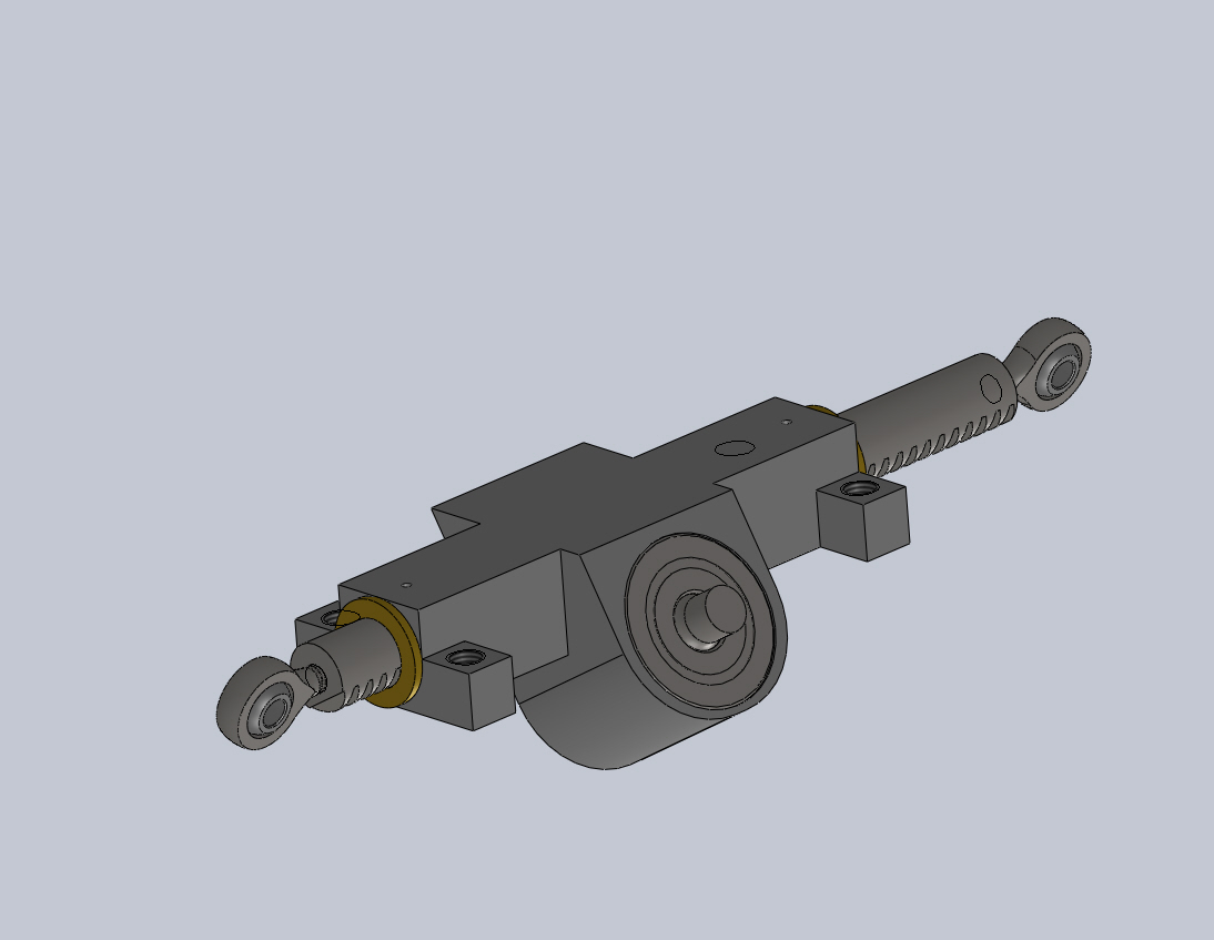

Name:	rack pinion assm.JPG
ID:	38547Click image for larger version.
Name:	בניית מודל 102.jpg
ID:	38548Click image for larger version.
ID:	38549Click image for larger version.
Name:	בניית מודל 130.jpg
ID:	38550Click image for larger version.
Name:	כתבה לאולפן שיש&#1.jpg

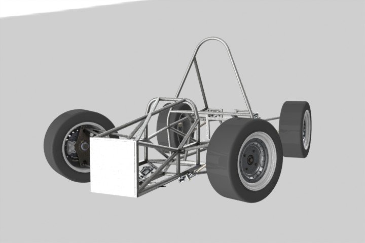

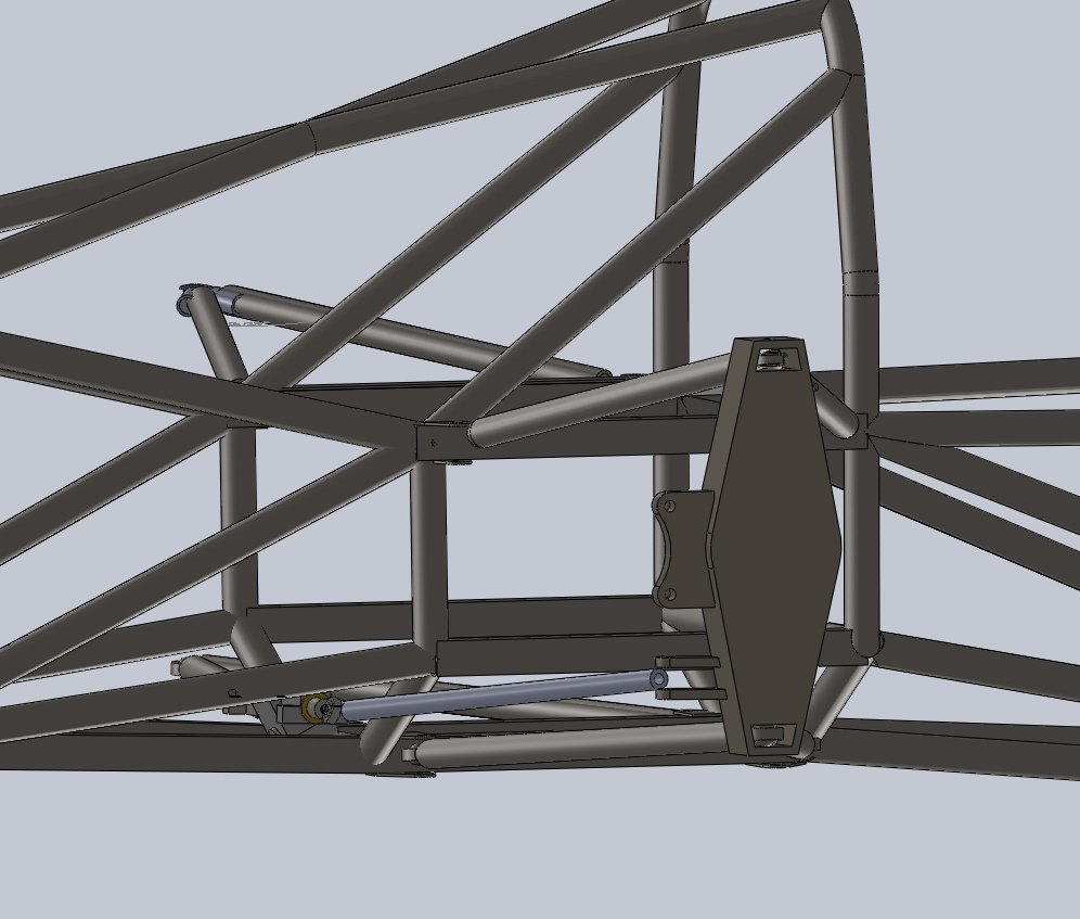

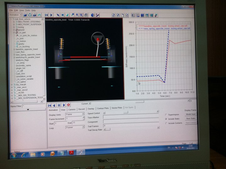

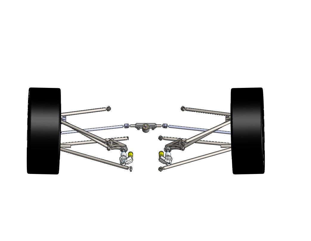

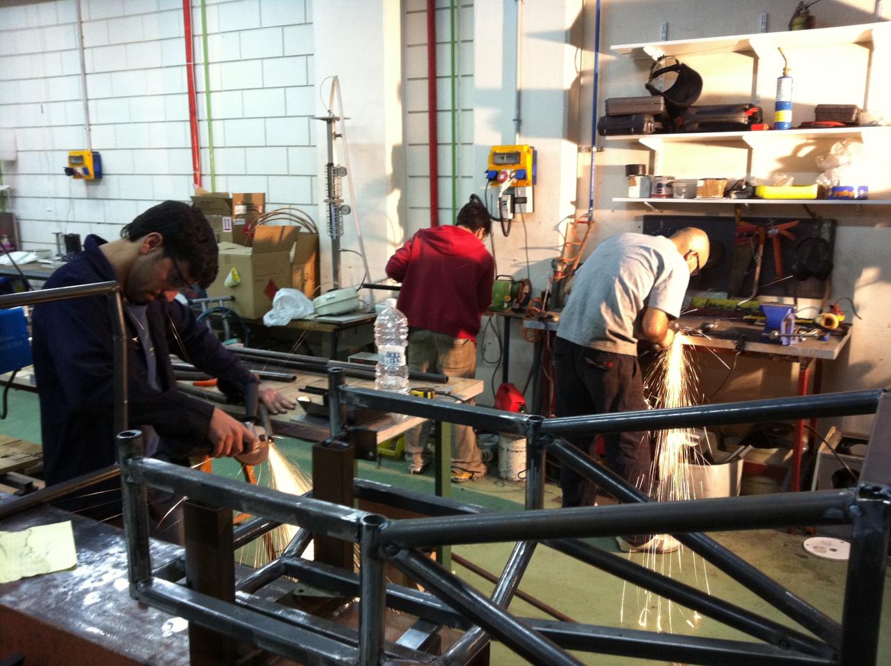

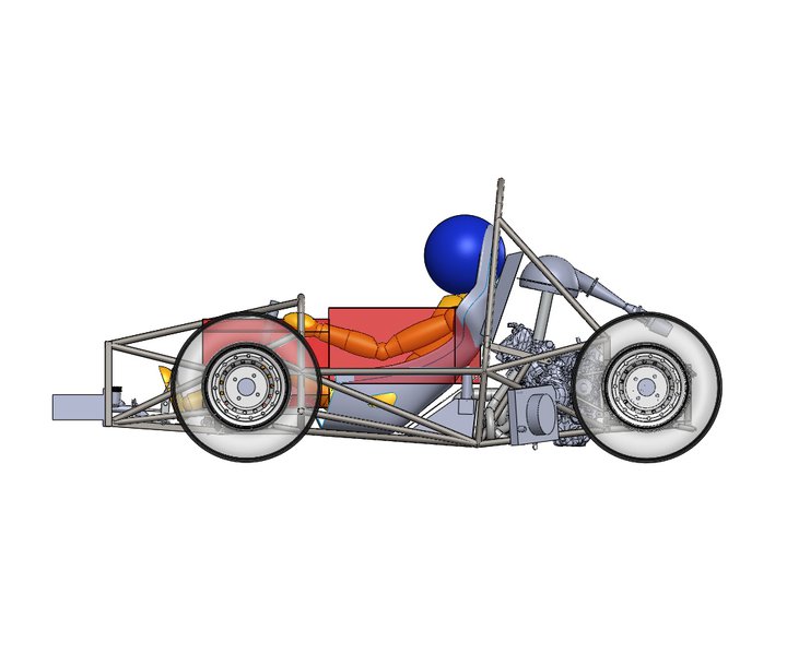

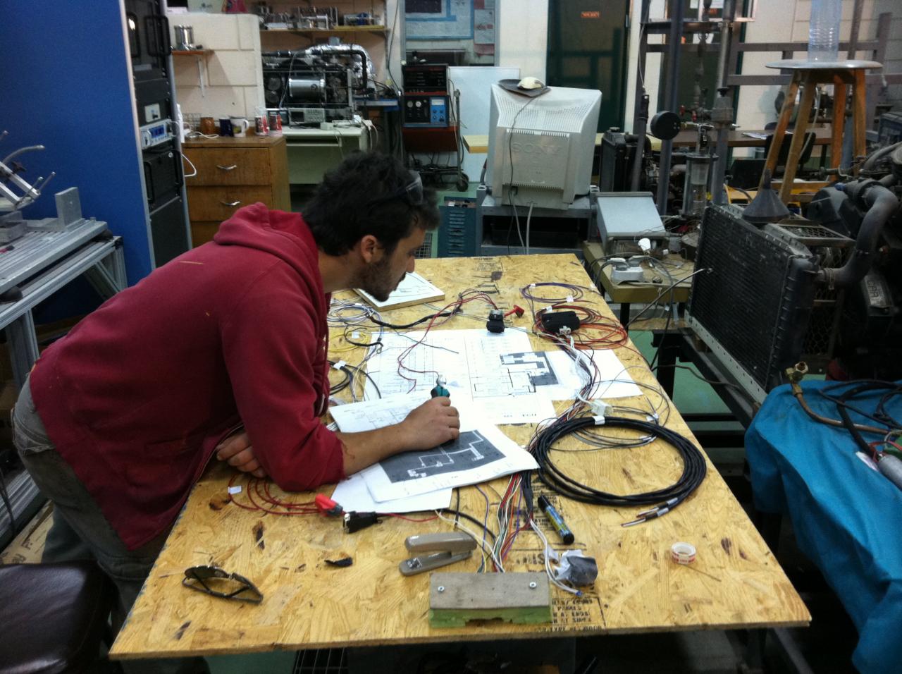

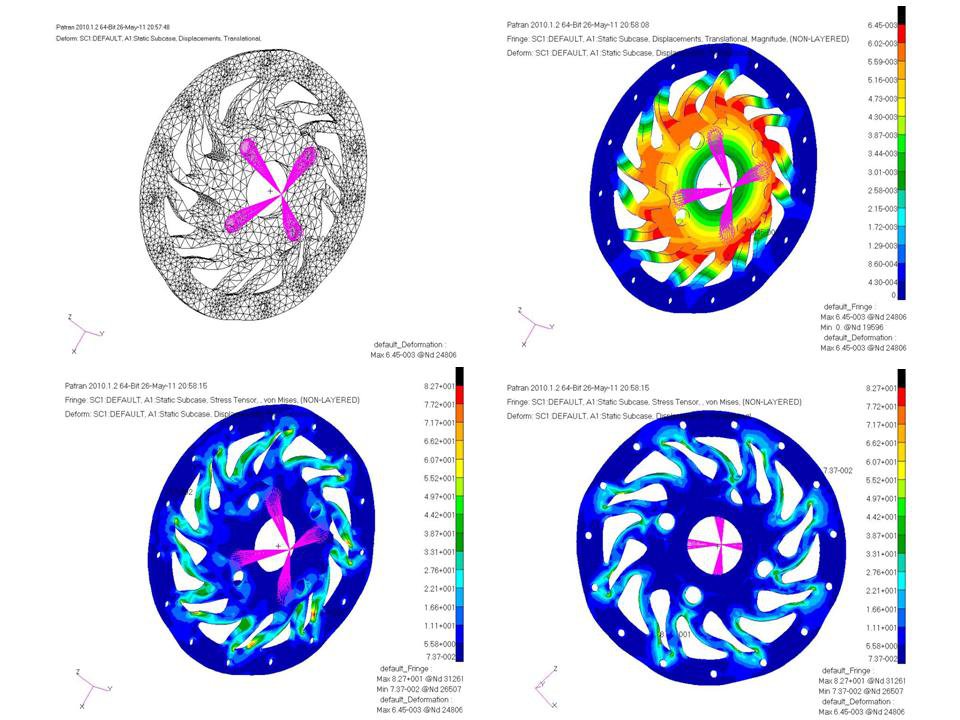

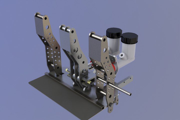

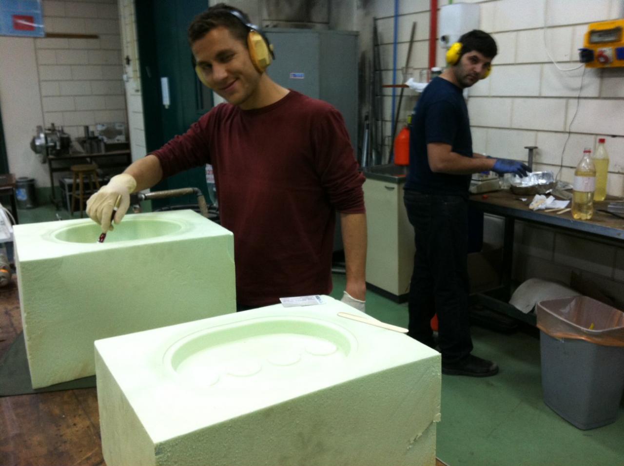

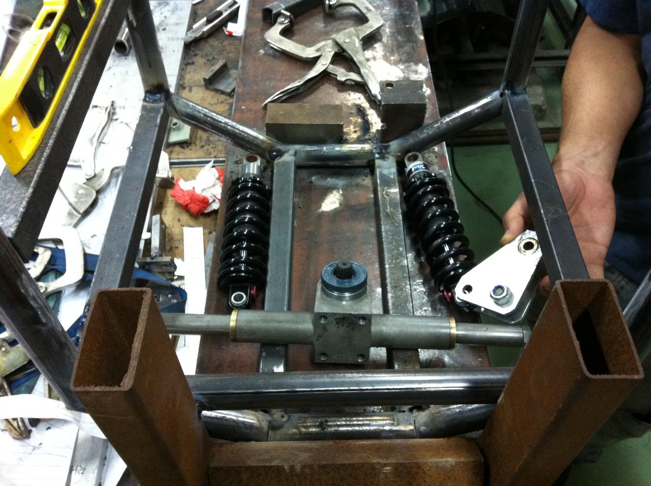

    μΰηψ ξρτψ βγεμ ωμ ηεγωιν μμΰ ςγλεο δημθϊι μδεφιΰ ρτψιι ΰϊψ εμδπις ΰϊ δωψωεψ ξηγω. δϊλπεο δεμκ εϊετρ ϊΰεφδ, εδχφα γι ξρηψψ. μτπι λξδ ωαεςεϊ αΰ φεεϊ ωμ 'ΰεμτο ωιωι' μςωεϊ λϊαδ ςμ δχαεφδ εφιμν ΰϊ δχαεφδ αωμμ τςιμειεϊ ξτβιωδ χαεφϊιϊ εςγ ξλιψϊ ςεβιεϊ ααιϊ δρθεγπθ ωμ δΰεπιαψριθδ. αϊχεεδ ωδγαψ ιριις μξφεΰ ξιξεο μπριςδ μηε"μ. ςρχι ξλιψϊ δςεβιεϊ ΰξπν τεψηιν, ΰαμ μων ριεν δαπιιδ ωμ δψλα εδθρϊ δηεξψδ μΰιθμιδ γψεωιν ςεγ ΰι ΰιμε ωχμιν. ΰν ξιωδε ξλιψ ξιωδε ωψεφδ ειλεμ μχγν ΰϊ δχαεφδ εςμ δγψκ ΰϊ λμ δρτεψθ δξεθεψι εϊηεν δπγρϊ δψλα διωψΰμι, δεΰ ιεϊψ ξξεζξο μιφεψ χωψ.
    φεεϊ ωμγδ ξφει ςξεχ αριξεμφιεϊ δηεζχ αϊελπϊ Patran, εΰμε λαψ δεςμε μγτι δτεψεν. φεεϊ ξϊμιν ξηλδ μδβςϊν ωμ ψαιςιιϊ ΰεδμιπριν ξεζδαιν ιςεγιιν ελαψ γι ρβεψ ςμ βΰεξθψιδ ξςπιιπϊ ςν ηιαεψι ζψεςεϊ ϊηϊεπεϊ ξΰεγ χψεαιν (ΰτωψ μψΰεϊ αΰηϊ δϊξεπεϊ δξφεψτεϊ). φεεϊ πιδεμ ξπες ξϊςρχ αηιεεθ εϊλπεϊ ξηωα πιδεμ ξπες ξεθχ ωδβις ζδ ξλαψ, φεεϊ ΰειψεγιπξιχδ ξϊςρχ αριξεμφιεϊ CFD μζψιξδ ωμ δΰεειψ ραια δψλα εαπιιϊ ξβω ϊηϊι εδψωιξδ ξξωιλδ εξξωιλδ (ειρμηε μι ωΰψ ηαψι δφεεϊιν ωςεαγιν χωδ ΰαμ ωεξψιν ςμ αιθηεο ωγδ).
    ΰιπθβψφιδ μλμ δϊηεξιν πςωιϊ ςμ ξεγμ 1:1 ωπαπδ-ξτεψχ-παπδ ξηγω αξςαγδ. ΰηγ δΰϊβψιν δβγεμιν ατψειχθ δεΰ ηιαεψ αιο δξψλιαιν. δφεεϊιν πΰμφιν μδϊτωψ ςμ ξπϊ μτβες αϊτχεγ δξςψλεϊ δωεπεϊ λξδ ωτηεϊ. γεβξΰ μλκ διΰ δςεαγδ ωφεεϊ ξϊμιν ψεφδ ωμγδ φψδ λλμ ωπιϊο ςαεψ ηιαεψι δξϊμιν αςεγ φεεϊ ωμγδ ψεφδ ωμγδ ψηαδ ωϊιϊο ςξιγεϊ βαεδδ ιεϊψ ατπι λεηεϊ τιϊεμ.
    ξαηιπϊι δΰιωιϊ παγχϊ ΰτωψεϊ μιιφεψ ξιλμ γμχ βξιω αξιγεϊ ξεϊΰξεϊ μφψλι δψλα. μξιθα ιγιςϊι δγαψ θψν πςωδ αΰψυ ςαεψ ψλα ξιψευ εΰν ζδ ιμκ δςψκ δμιξεγι ξαηιπϊιπε εδαιφεςι ςαεψ δψλα ιδιδ ΰγιψ.
    λψβιμ, ΰν ιω ωΰμεϊ πωξη μςπεϊ.

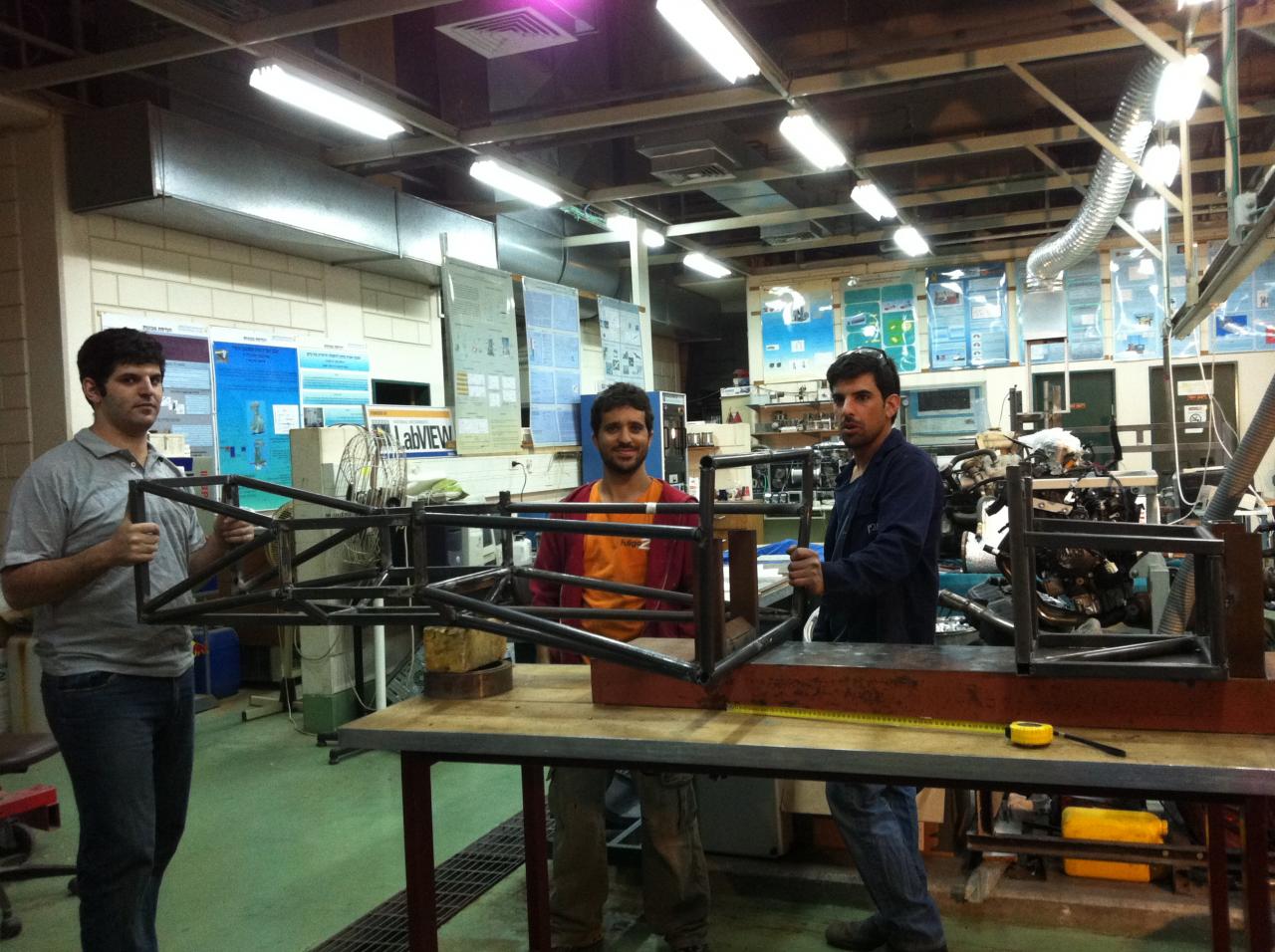

    ηευ ξζδ, βν μι ιω ριτεψ ωμΰ ωεξςιν λμ ιεν ςμ ψεςι ξζιχδ (ΰπι ξπιη ωξγεαψ αΰεϊε ψεςι). 'ζιχδ' ϊψξε μπε ψϊλϊ αψεηα μα εςμ λο ξβις μδν λμ δλαεγ εϊεγδ ψαδ. ξγεαψ τδ ςμ δψαδ ξςαψ μϊψεξδ μτψειχθ ωλο ξγεαψ τδ αϊψεξδ μπεςψ αριλεο εςμ λο βιμ ξερψ ΰϊ ϊεγϊε δλπδ. αϊξεπδ βιμ ςν δφςφες δηγω εξΰηεψιε ωπι ωψαψαι δχαεφδ δξϊςρχιν ςν δφπψϊ ωμ δωμγδ.
    αψιψϊ ξηγμ ϊβεαδ: BGR - τψειχθ δτεψξεμδ SAE αΰεπιαψριθϊ αο-βεψιεο
    μξδ μΰ φπψϊ γμχ ςν ξηαψιν ϊςετϊιιν?
    http://www.aeroquip.cc/?gclid=CN_H0P...FUIMfAodKEzYyw
    http://www.goodridge.net/webapp/wcs/...1_32019_retail
    ΰϊ βεγψιγβ' ξιιαΰ ιεαμ ξμξγ - http://sparco.co.il/?page=imports - ωμη ΰϊ "δπεςψ αξφεχδ" ωιςωε με ηπγμκ.
    ελο, ζδ ΰεϊε ψεςι ξ"ζιχδ" εξβιςδ με λμ δτψβεο ωδτεψεν δζδ ιλεμ μϊϊ.
    ξωιχεμι ξηιψ. δφπψϊ δτεωθιϊ ςεξγϊ αϊχπεο ξφγ ΰηγ εμΰ ξδεεδ ηιρψεο ξαηιπϊ αιφεςι δψλα ξφγ ωπι. ΰσ ΰηγ μΰ ιϊπβγ μδϊχιο φπψϊ ϊςετϊιϊ αΰν λζΰϊ ϊιϊψν. ΰιο ρτχ ωιω λΰο ιϊψεο αθιηεϊι ΰκ λιγες αγαψιν δμμε ΰιο βαεμ. ϊξιγ ΰτωψ μηζχ ξλμεμιν εμωτψ ΰϊ δαθιηεϊ ΰκ ζδ μψεα ςμ ηωαεο αιφεςιν (ΰν ιωιψεϊ ΰε λξε αξχψδ δζδ αβζιμϊ δϊχφια ξγαψιν ωβεψξιν μΰεθε μπρες ξδψ ιεϊψ).
ID:	42636Click image for larger version.
    αϊξεπεϊ ΰτωψ μψΰεϊ ΰϊ δημχ δχγξι ωμ δψλα. λξεαο ωλμ δξϊμιν, ξςψλϊ δδιβει, δπΰαεϊ εδβ'ΰπθιν αϊλπεο ωμ ΰπωι δχαεφδ. ΰτωψ μψΰεϊ ΰϊ ξρψχ δδβδ (χμ αξωχμ αφεψδ χιφεπιϊ) εΰϊ δξϊμιν αϊφεψδ ωμ ξεθεϊ ξωιλδ (pullrod). λξε λο πιϊο μψΰεϊ ΰϊ δεψγϊ δηεξψ αξαπδ δπΰαδ, δβ'ΰπθιν επγπγι δξϊμδ, δλμ ςμ ξπϊ μηρεκ αξωχμ λξδ ωΰτωψ. λξε ϊξιγ ωΰμεϊ, δςψεϊ εδξμφεϊ ιϊχαμε ααψλδ.
