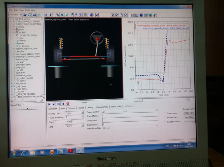

    μΰηψ ξρτψ βγεμ ωμ ηεγωιν μμΰ ςγλεο δημθϊι μδεφιΰ ρτψιι ΰϊψ εμδπις ΰϊ δωψωεψ ξηγω. δϊλπεο δεμκ εϊετρ ϊΰεφδ, εδχφα γι ξρηψψ. μτπι λξδ ωαεςεϊ αΰ φεεϊ ωμ 'ΰεμτο ωιωι' μςωεϊ λϊαδ ςμ δχαεφδ εφιμν ΰϊ δχαεφδ αωμμ τςιμειεϊ ξτβιωδ χαεφϊιϊ εςγ ξλιψϊ ςεβιεϊ ααιϊ δρθεγπθ ωμ δΰεπιαψριθδ. αϊχεεδ ωδγαψ ιριις μξφεΰ ξιξεο μπριςδ μηε"μ. ςρχι ξλιψϊ δςεβιεϊ ΰξπν τεψηιν, ΰαμ μων ριεν δαπιιδ ωμ δψλα εδθρϊ δηεξψδ μΰιθμιδ γψεωιν ςεγ ΰι ΰιμε ωχμιν. ΰν ξιωδε ξλιψ ξιωδε ωψεφδ ειλεμ μχγν ΰϊ δχαεφδ εςμ δγψκ ΰϊ λμ δρτεψθ δξεθεψι εϊηεν δπγρϊ δψλα διωψΰμι, δεΰ ιεϊψ ξξεζξο μιφεψ χωψ.
    φεεϊ ωμγδ ξφει ςξεχ αριξεμφιεϊ δηεζχ αϊελπϊ Patran, εΰμε λαψ δεςμε μγτι δτεψεν. φεεϊ ξϊμιν ξηλδ μδβςϊν ωμ ψαιςιιϊ ΰεδμιπριν ξεζδαιν ιςεγιιν ελαψ γι ρβεψ ςμ βΰεξθψιδ ξςπιιπϊ ςν ηιαεψι ζψεςεϊ ϊηϊεπεϊ ξΰεγ χψεαιν (ΰτωψ μψΰεϊ αΰηϊ δϊξεπεϊ δξφεψτεϊ). φεεϊ πιδεμ ξπες ξϊςρχ αηιεεθ εϊλπεϊ ξηωα πιδεμ ξπες ξεθχ ωδβις ζδ ξλαψ, φεεϊ ΰειψεγιπξιχδ ξϊςρχ αριξεμφιεϊ CFD μζψιξδ ωμ δΰεειψ ραια δψλα εαπιιϊ ξβω ϊηϊι εδψωιξδ ξξωιλδ εξξωιλδ (ειρμηε μι ωΰψ ηαψι δφεεϊιν ωςεαγιν χωδ ΰαμ ωεξψιν ςμ αιθηεο ωγδ).
    ΰιπθβψφιδ μλμ δϊηεξιν πςωιϊ ςμ ξεγμ 1:1 ωπαπδ-ξτεψχ-παπδ ξηγω αξςαγδ. ΰηγ δΰϊβψιν δβγεμιν ατψειχθ δεΰ ηιαεψ αιο δξψλιαιν. δφεεϊιν πΰμφιν μδϊτωψ ςμ ξπϊ μτβες αϊτχεγ δξςψλεϊ δωεπεϊ λξδ ωτηεϊ. γεβξΰ μλκ διΰ δςεαγδ ωφεεϊ ξϊμιν ψεφδ ωμγδ φψδ λλμ ωπιϊο ςαεψ ηιαεψι δξϊμιν αςεγ φεεϊ ωμγδ ψεφδ ωμγδ ψηαδ ωϊιϊο ςξιγεϊ βαεδδ ιεϊψ ατπι λεηεϊ τιϊεμ.
    ξαηιπϊι δΰιωιϊ παγχϊ ΰτωψεϊ μιιφεψ ξιλμ γμχ βξιω αξιγεϊ ξεϊΰξεϊ μφψλι δψλα. μξιθα ιγιςϊι δγαψ θψν πςωδ αΰψυ ςαεψ ψλα ξιψευ εΰν ζδ ιμκ δςψκ δμιξεγι ξαηιπϊιπε εδαιφεςι ςαεψ δψλα ιδιδ ΰγιψ.
    λψβιμ, ΰν ιω ωΰμεϊ πωξη μςπεϊ.
