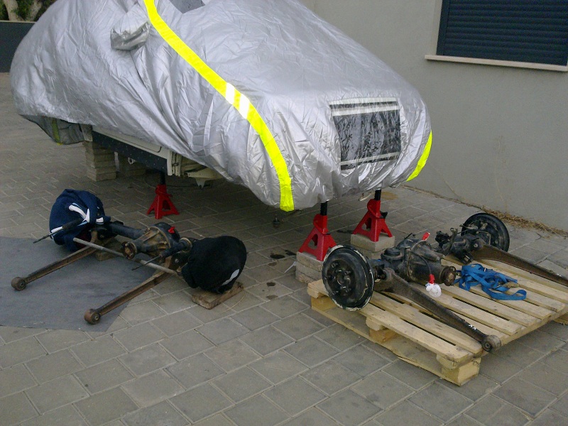

    маеш ъйчеп длшзй емаеш дтебгд щарй оълрп тег вгемеъ мосемсм щмй.. арй щечм оаег мдщбйъ аеъе мъчефд мцешлй дщбзд.
    арй оаег зещщ оддщбъд, щлшвт бмъй рортъ маеш ржч щдъвмд ббемойн (си згщ йежоп зегщ дба тн дощлешъ дбад), бресу мъещбеъ дчшетеъ,
    млп арй оаег шецд мщоет аъ зееъ гтълн мфрй щртщйн цтгйн вгемйн бгшк мдщбъд.
    бтйчшеп, лшвт йщ шлб одтбегд, ак ау азг ма обийз тъйг ождйш бтбегд (тбегд згщд)..
    оцг азг, дсъгшъй бмй аеие 4 щрйн, тлщйе цшйк мзгщ аъ дбйиез.. етег етег.
    деа бшщеъй лшвт бгйеч щрд, бд дъчръй ртймд еойверйн етег щиейеъ, абм арй цоа мтег вебд (миебъ щойшд тм долмемйн, тбйшеъ осфчъ+/-) ешецд йеъш щйлек..
    щечм баоъ мзсек 4-5 зегщйн емдтойг аъ дбййбй тм дшвмййн, ае миййм тн 205 ежде!
    арй оаег шецд 235 тлщйе, афйме йеъш шецд 32" бтъйг...
    аж лшвт, тм оръ мжшж аъ дгшк м-235, арй щечм мдъчйп йзсй дтбшд бсшрйн, емсмем аъ дгшк м-32 змеоййн.
    ишрсфш йвйт бдощк дзййн, айп сфч щжд дцтг дйтйм йеъш мдъоегг тн дтмаъ чеиш вмвм, абм бочбйм йеъш оешлб илрйъ ейчш йеъш обзйръй.
    лшвт арй оцйб гшйщд мафщш ъретд тм вмвм 235 бжшйжеъ йеойеойъ еийемйн аъвшййн бцешд биезд тн low сбйш еобмй мдалйм аъ дчмац' ошешйн..
    дан отбш о-3.9 бсшрйн щм досемсм щмй м4.10 бв'йойрй йфце гйд тм дщйрей ойгд?
    дан йгшще оорй щйреййн ресфйн мбйцет дгшйщеъ щдцбъй?
    лоебп, щйвйт ббеа джоп едожеоп ишрсфш вмв"щ, чйи дфзъд... ейен азг вн си 32".
    лащш дйтг дсефй деа 32", од йдйд щймеб йзсй дтбшд дрлеп?
    чйи 4.16?
    айк йтбег ишрсфш 1000?
    дан жд рлеп щйщ чййсйн щм ишрсфш 1300, тн бфреле щм 1000? (сън лй жд ршад мй дайгйам мфрй отбш м-32", ма?)
