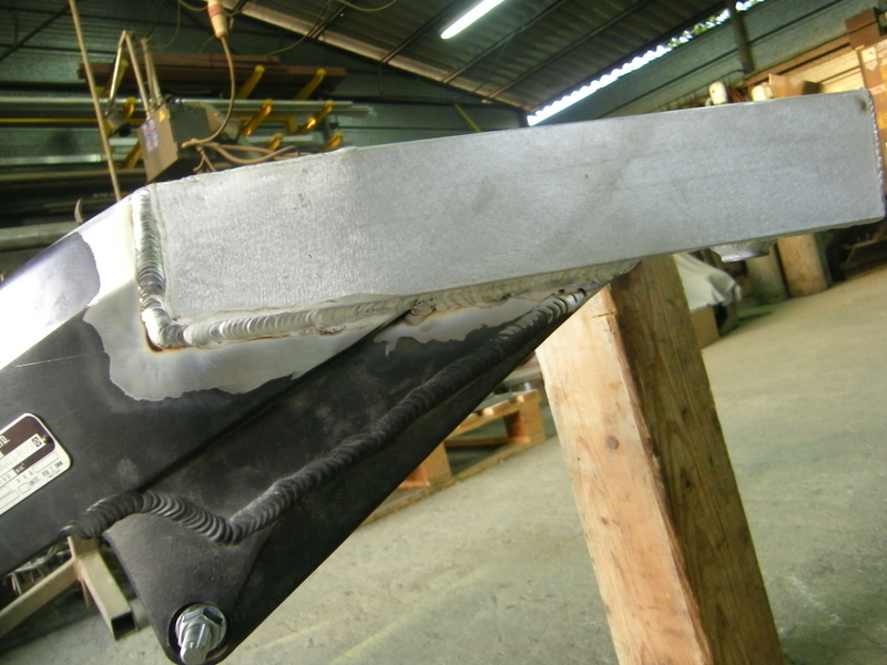

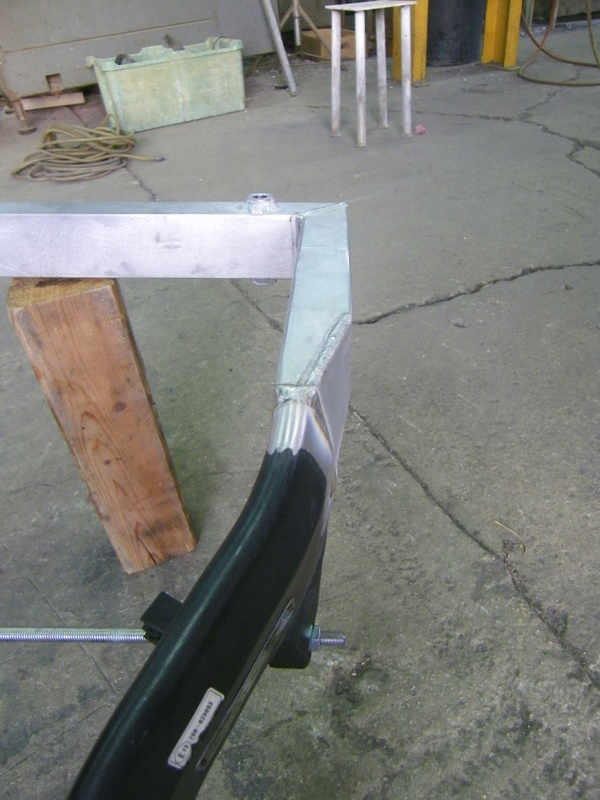

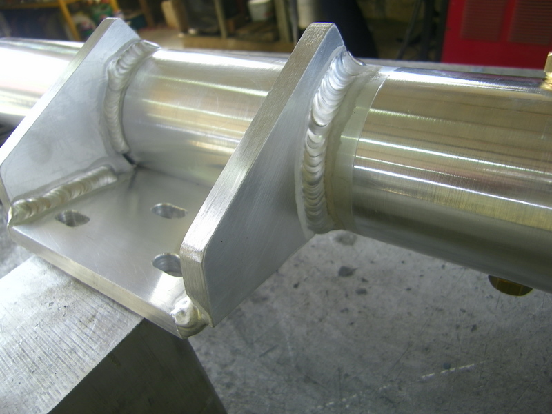

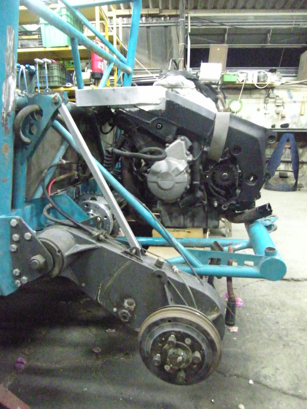

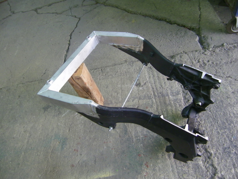

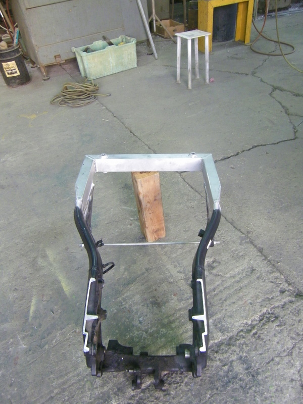

    бшйшъ озгм щгшев ъеочаш мошецйн бсгръ ашогйме
    бтчбеъ гшйщд щм мчез рчрд ъеочаш мма орет едвйш мцешк фмифешод мдлрсъ орет щм аефрет лбйщ .
    дорет дрбзш деа щм: CBR - 1100 XX .
    бемойн чйгоййн щм бймщиййп чеймаебш "8 тн шжшбш.
    бемойн азешйн щм чйрв чеймаебш "6 тн шжшбш.
    лсаеъ ошецйн щм сфашче +звешеъ зощ шйъоеъ.
    щйрей обрд айжеш дорет .
    етег лод гбшйн осбйб .
    иеб аж дъзмъй мтбег :
    гбш шащеп ълрръй цйшйд бйп дфтоерйн щм доъмд тн бйъ осбйн ибемйн бщоп еозжйшй щоп едбйъ осбйн йещб тм ъещбъ бщймгд , тм цшйд же озбш вмв"щ мщшщшъ щм дорет , бресу бцг дщйрй щмд оешлб вмв"щ щм орет сишиш щм шлб миебъ шбшс :
    бдощк дъзмъй мбреъ аъ ъещбеъ дорет , мцешк дъещбеъ зъзъй аъ дщмгд дочешйъ едесфъй мд ъещбъ чйгойъ ошеълъ мщмгд (дщмгд оамеойрйен ):
    рбръд ъещбъ ъзъерд азешйъ мзйбеш дъещбъ мщмгд щм дъеочаш:
    еозш рощйк .

    бшйшъ озгм ъвебд мдегтд: щгшев ъеочаш мошецйн бсгръ ашогйме
    ршад фшейчи отрййп бйеъш!! етн ойщде лоек, биез щйца бсеу ощде иеб.
    щйдйд бдцмзд

    дцйш щтмйе оембщ двв"щ деа цйш сиргший тн щйрййн бчцд ае щаъд олйп аеъе ацмк?
    еайк аъд демк мзбш бйп дорет мцйш джд?
    бмй чщш ршад оощ йфд арй бдзми очра бшоъ дтбегд
    аймеп
    тбегд йфд ршад отемд шеайн щаъд аедб мтбег тн амеойрйен абм...ейщ абм вгем
    шлб ойшех тн орет аефрет ма йтбег лемн рйсе аъ жд (ашж абшоеб-мйаеш иеочаш-аефйш
    бйъ рзойд едшщйод тег ашелд) ай афщш мдъзшеъ тн орет аефрет оеори афс щцшйк
    "мдзжйч" аеъе бсм"г оиешу щм 4000-3000шч бщбйм мщзшш чмах!!!
    бресу бвмм обрд двйш баефрет йзсй ддфзъд лм лк вгемйн бщшщшъ тг лгй лк
    щдйа рдййъ агеод!!!! еарй оълеп мщшщшъ дшащерд бъдмйк щма ибемд бщен щоп
    ейщ мфзеъ тег щъй щшщшаеъ!!!
    айп сфч щагшмйп щдлмй йтбйш мрдв йдйд тцен едштщ збм"ж абм ежд абм вгем длмй ма
    йдйд ъзшеъй.оцитш мчмчм аъ дщозд фщеи леъб мк орйсйеп.
    р.б-йщ ешйацйд чййоъ щбрйъй орет ожгд 3 лемм двйш биеочаш зжч бийшеу брйре цйшйеъ
    ойезгеъ бвмм доеори -ъецад шлб щйегт мдърдв бцешд швймд тг щотбйшйн аъ йгйъ
    ддймелйн мийфишерйч едлмй ту!!
    блм очшд бдцмзд бфшейчи арй биез щдеа йца огдйн лщаъд азшай тм дбрйд!!!

    аъд огбш тм ръерйн щм дорет джд ? - 11чв"о ан арй чеша рлеп ?
    http://www.bikez.com/motorcycles/hon...kbird_1999.php
    Model: Honda CBR 1100 XX Super Blackbird
    Year: 1999
    Category: Sport touring
    Rating: 79.1 out of 100. Show full rating and compare with other bikes
    Engine and transmission
    Displacement: 1137.00 ccm (69.38 cubic inches)
    Engine type: In-line four, four-stroke
    Power: 150.00 HP (109.5 kW)) @ 9500 RPM
    Torque: 115.00 Nm (11.7 kgf-m or 84.8 ft.lbs) @ 7300 RPM
    Top speed: 275.0 km/h (170.9 mph)
    0-100 km/h (0-62 mph): 2.900 seconds
    60-140 km/h (37-87 mph), highest gear: 8.100 seconds
    Compression: 11.0:1
    Bore x stroke: 79.0 x 58.0 mm (3.1 x 2.3 inches)
    Valves per cylinder: 4
    Fuel system: Injection
    Cooling system: Liquid
    Gearbox: 6-speed
    Transmission type,
    final drive: Chain
    Fuel consumption: 0.72 litres/100 km (138.9 km/l or 326.70 mpg)
    Greenhouse gases: 16.7 CO2 g/km. (CO2 - Carbon dioxide emission)
    збш шщен BackDoorMan's Avatar
    Sep 2006
    земеп
    2,625
    доеори брчегъ дщйа ма отрйп , ама ан деа роек ойгй.
    11 чв"о бшлб чмйм ршад сбйш, шцей 14 еотмд абм тгййп рсбм, дръеп щцшйк мшаеъ деа вшу доеори осм"г сшч .
    арй шч ма обйп мод дщйоещ бщшщшъ ?
    шайъй дсбеъ барвмйд щм оретйн ламе мшлбй ойшех зг-оещбййн , аъ дщшщшъ отйфйн .
    цйиеи рлъб бочеш тм йгй тйгп двж цфйд бдегтд
    йщ баесишмйд мйвд щмод щм бавй тн оретй аефрет, жд рчша TORC.
    дн оъзшйн босмем чцш йзсйъ(отвмй) тн чцъ чфйцеъ едшбд бех
    ан мйвд щмод шцд тн жд, мод щдеа ма йелм мдъзшеъ?
    орет щм шлб аорн тн оеори бшйа йеъш, абм фй 3 е4 йеъш ощчм ебгш"л бщбйм мдвйт айъе мбйцетйн щм оретй аефрет цшйк мдщчйт лсу шб.
    арй ма йегт од тн диеочш, абм бгш"л бавй щобессеъ тм оретй аефрет дп чмеъ оаег(500-450 чйме шиеб очсйоен), лод чв"о аъд лбш ъцишк?
    азг азг арй йтрд млемн .
    аймеп : аъ дцйшйд арй ълрръй абм йецшд ма ацмй , мошеъ щарй йлем мйцш лже , зех одщйреп бчцееъ щфщеи айп мй слйп оъайн млшсеоъ мйцеш щрйн ламе .
    дорет йзебш мцйшйд тн щшщшъ .
    гегй : гбш шащеп жд ма рйсйеп жд тебгд , гбш щйрй йщ шч щшщшъ азъ бйп дорет мцйшйд елоебп дщшщшаеъ щбъек доъмд щм дъеочаш , мод рдйъ агеод од ресу тег см"г ошвт щдорет тбш одаефрет мбавй баефрет дйд осъеббъ баеъд додйшеъ .
    елое щраош йщ бавй ламе дшбд бтемн евн башх , лмй ъзшеъй щобйа ъецаеъ жд лмй щбрей рлеп тн ъчцйб рлеп ема ощрд айжд орет безшйн лм тег дорет оеъан мвегм длмй емощчм щме.
    BackDoorMan : дщйоещ бщшщшъ ребт оъчцйб .
    шрй гчм : жд рлеп айп гфшрцйм , дщйчем мдщъощ бзмч одщмгд дйд вн зслеп бжоп йцеш евн щъщаме мод езех ожд арй аедб амеойрйен аж жд вн щйчем едлй зщеб
    дорет щечм бтшк 80-100 ч"в.
    тйге

    тйге мйвд щмод шцд босмем свеш чцш отемд,свеш,чцш од щаеош ойшех одйш мжоп чцш
    айп бтйд йтбег отемд ма мжоп тбегд ооещк бвмм дщшщшъ тлщйе аъд щеам од щйрйъ?
    баефрет дщшщшъ сйббд вмвм азешй йщш млбйщ даефрет овйт бчмеъ м280 чощ
    биеочаш ъшцд мдфзйъ одйшеъ бщбйм йеъш лез гдйре шлб щйвйт очсйоен 160 отбш мжд
    евн бодйшеъ джаъ диеочаш лбш ма йцйб блмм.
    ,егбш азшеп бресу модйшеъ сйбеб двбед щм
    дщшщшъ дйа цшйлд мдъоегг тн чфйцеъ ерзйъеъ щм диеочаш
    гбш тн ашж абшоеб арй биез щдеа йщоз мтжеш ейъп мк ойгт зйерй!
    бдцмзд!
    щамд(бъелд йщ вн ъщебд мщамд щмк) айк аъд отбйш аъ дщшщшъ одорет
    мцйш щбрйън?
    дцйш ооечн бзмч дазешй фрйой щм дорет т"ф дъоерд
    ре баоъ гегй , айжд лймйн ма оъчмчмйн ? аъд олйш азг лжд ? арй ма , лм длйймйн оъчмчмйн боечгн ае боаезш езмчн осййн / орцз шч бвмм щбгшк дзмйфе мдн олмем азг ае щрййн.
    ацм ашж йщрн лод оаеъ !!! вбйтйн щогбшйн бтг тцон.
    айп мй сфч щлм шлб йлем мдйеъ ъзшеъй ан ощчйтйн бе аъ лм од щцшйк, вн бавй оерт бщшщшъ.
    цйиеи рлъб бочеш тм йгй зрп вемеобч цфйд бдегтд
    зрп арй атрд мк бчцшд тм оръ ма мдйвшш мреща мщйшщеш азш емдщайш аъ дщшщеш джд
    мтйге емйцйшеъ доефмаеъ щме. йщ ощфи щаеош"тн лсу афщш мсмем лбйщ тм дйн..."
    тлщйе ъмей лод ъчцйб йщ мфшейчи др"м еан баоъ щеед мдецйа лм лк дшбд одъчцйб мфъеш
    бтйд щафщш мфъеш бгшк азшъ..... зеош мозщбд!!!
    мма сфч морет щм аефрет едртъ щшщшъ йщ аъ дзсшереъ щмдн...
    абм ъжлйш мй- майжд шлб йщ орет щщечм 100 чйме еофйч 180 л"с?
    збшйн арй щоз щдшлб джд отешш ацмлн гйеп лжд .
    еарй йщайш аеъе млн ,ема бвмм щайп мй од мдвйг , амд бвмм щжд лм азг егшк дсълмеъ щме тм дтйрйп , бчцшд аеош щбтйрй йщ очен млем сев шлб тн лм сев олмем лжд ае азш , етн ма отйжйн ма фешцйн гшлйн згщеъ , еарй щоз мфтойн миетеъ жд ожлйш мй щарй бп арещ.
    ещма ъбйре аеъй ма рлеп аън шщайн еоежорйн мдтмеъ лап лм щамд /реща /ътрд емдощйк тн дгйеп, фщеи мй лшвт айп од мдвйб .
    гегй : дцйш щм дорет баоъ щчет , деа демк мчбм дашлд тн бйъ осбйн ощеоп .
    ъегд тм лм дозоаеъ.
    тйглеп тн ъоереъ бйен шащеп .
    щбъ щмен млемн.
