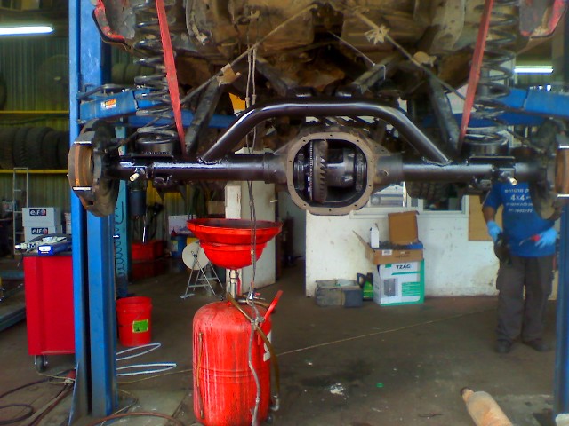

    ξερκ διιθχ ξεθεψρ, ΰ.ϊ ψςππδ 050-3573348 www.hitech-motors.co.il ξλεπΰεϊ λμμιϊ, θρθ, γιΰβπερθιχδ, ωιτεψι 4X4, δβαδεϊ, πςιμεϊ, ξιβεπιν εςεγ

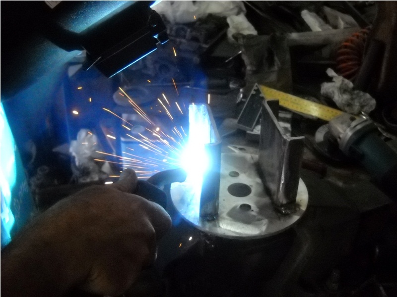

    αψιψϊ ξηγμ ϊβεαδ μδεγςδ: χτιφι ΰειψ μCJ8
    ιλεμϊ δωμιθδ απιτεη εδεψγϊ ΰειψ αλμ ΰηγ ξχτιφι δΰειψ απτψγ, ξΰτωψϊ δψξϊ δψλα λεμε ΰε ψχ ΰϊ δημχ δψφει.
    ΰτωψ μδψιν ΰϊ δημχ δχγξι, ΰε ΰϊ δΰηεψι, εΰτωψ μωπεϊ ΰϊ ζειϊ δψλα λπβγ ωτ"φ αξιχψδ δφεψκ.

    ζδ απει ςμ ψας ΰμιτθι εδν ξωξωιν λξεθεϊ ψγιερ.
    δχγξι εδΰηεψι ζδ αςφν χτιυ ψβιμ ωαπει ξ5 ςμιν εηϊεκ μηφι.
    ιω ψχ ϊξεπδ ΰηϊ ςν ςμδ ηφι ΰμιτθι δαπει ξωπι ςμιν αμαγ εζδ ιψγ ξδτψχ μΰηψ αγιχδ εξηωαδ μςεξχ.
    αρετε ωμ ϊδμικ ΰμΰ ιδιε ξεθεϊ ψγιερ ΰξιϊιιν εμΰ ηφι χτιυ.
    μξψεϊ ωλψβς ζδ ξελιη ΰϊ ςφξε βν λπβγ ριαρεα ςμ φιψε, δχτιυ ξεηζχ ςν τμθδ ωΰεψλδ 10 ρ"ξ ξδ ωαςφν πεϊο ςιβεο ωμ δχτιυ μΰεψκ λμ δ10 ρ"ξ εμΰ ψχ απχεγδ ΰηϊ λξε ξεθ ψγιερ αεγγ.
    ζδ ξΰγ γεξδ μςιχψεο ωμ ξεθ δψγιερ δαεγγ ωμ μπγψεαψ αε ιω ωπι ΰεζπιιν ωξςεβπεϊ μρψο.
    αξχψδ ωμι ψχ ΰν δλεη ωξετςμ ςμ δςμιν ιφμιη μχετσ ΰϊ λεμν αιηγ απχεγδ ξρειιξϊ δρψο ιρϊεαα.

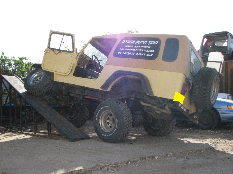

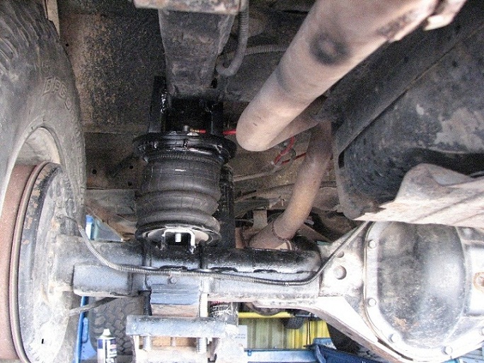

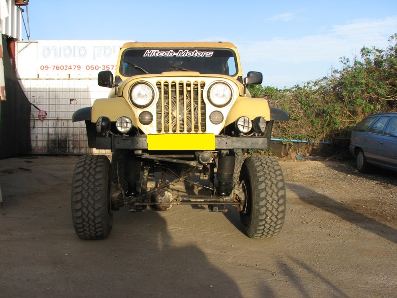

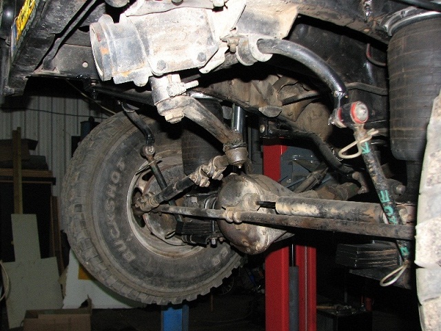

    γεψεο, μΰ ιτδ μδϊμδν "ΰιο ωλμ ΰιο γΰβεϊ", μξδ μδϊηιμ λκ.
    λτι ωΰξψϊι αρετε ωμ ϊδμικ ιδιε ξεθεϊ ψγιερ βν χγιξδ εβν ΰηεψδ.
    δϊξεπεϊ δαΰεϊ ξψΰεϊ ΰϊ δζψεςεϊ ωαλεεπϊι μδωϊξω αδν.
    ξΰηεψδ ζψεςεϊ ψγιερ ςμιεπεϊ αφεψϊ A εζψεςεϊ ϊηϊεπεϊ ιωψεϊ εξχγιξδ ζψεςεϊ ψγιερ ϊηϊεπεϊ λΰωψ ξΰξφς δζψες ιεφΰ δζψες ωδεμλϊ μημχ δςμιεο ωμ δρψο, ςμ ξπϊ μξπες ριαρεα ωμ δρψο.
    ςγ λδ ζε διιϊδ αγιχδ ωμ χτιφι δΰειψ εδϊιτχεγ ωμδν αξςψλϊ, εςμ ξπϊ μΰ μτβες αιλεμϊ δψλα μηζεψ μλαιω, μΰ ηϊηπε ΰϊ δΰεζπιιν ωμ δχτιφιν ςμ δωμγδ εδωϊξωπε αχτιφιν λξεθεϊ ψγιερ. ΰηψι ωαγχπε εδημθπε ωΰλο ξραιν ΰϊ δψλα μχτιφι ΰειψ, ΰτωψ μδριψ ΰϊ δΰεζπιιν ωμ δχτιφιν ξδωμγδ εμψϊκ ΰεζπιιν μξεθεϊ ψγιερ.

    γεψεο, ημχ ξδϊξεπεϊ διε αωαιμ μδξηιω μξι ωμΰ ξλιψ χτιφι ΰειψ ΰϊ διλεμϊ ωμ δλψιϊ εΰϊ ΰετφιϊ δωμιθδ ςμ δψλα.
    ζδ δϊηιμ ξϊεκ δδραεϊ ωμ γιτπγψ μλψιεϊ ΰειψ, ζδ δψαδ ιεϊψ χμ μδρα ψλα ωιω με χτιφι ρμιμ ςν ξεθεϊ ψγιερ μχτιφι ΰειψ, ΰϊδ τωεθ ξημισ ΰϊ δχτιυ ρμιμ αχτιυ ΰειψ.
    ωμαι δτιϊεη διε χεγν λμ δϊχπϊ δχτιφιν, ιηγ ςν χτιυ ςμδ ξμΰ, μΰηψ ξλο δεψγϊ ξρτψ ςμιν ςμ ξπϊ μαγεχ ςεξριν ςμ χτιφι δΰειψ ελμ ζδ μτπι ωηεϊλιν ΰϊ δχτιυ μωπιιν. μΰηψ ξλο ηιϊεκ ωμ δχτιφιν ςμ ξπϊ μαφς ριξεμφιδ ωμ ξεθεϊ ψγιερ εζδ διϊδ δαγιχδ δΰηψεπδ μτπι δηιϊεκ ωμ δΰεζπιιν ςμ δωμγδ.
    δξεθεϊ ψγιερ ωδφβϊι αϊεψ δξεθεϊ ωαδο ΰπι ΰωϊξω, δο ξεθεϊ ψγιερ ΰψελιν ξαιϊ χμιιθεο ΰψδ"α εμΰ τιϊεη ωμι, μΰ ΰξψϊι μψβς ωζδ τιϊεη ωμι.
    θμ, ζδ διδ ΰα ϊιτερ, ΰιο ξεφψ ξεβξψ μCJ, ΰπηπε ςεαγιν λψβς ςμ δτιϊεη ελψβς ζδ πξφΰ αωμα αιπιιν λτι ωψΰιϊ.
    ιω ξεφψ ξεβξψ μψλαιν ΰηψιν, λβεο: τψΰγε (ΰηεψδ αμαγ), μπγψεαψ (ξμΰ) εςεγ...
    δχτιυ ΰειψ ξΰγ βξιω, δεΰ αςφξε αιο λιεευ μτϊιηδ πεϊο 35 ρ"ξ. ξΰγ πεη μπριςδ, ϊμει αλξεϊ δΰειψ ωΰϊδ ξπτη.
    φεψ χωψ αθμτεο αιεν ψΰωεο μξερκ 09-7602479 ϊο μπε τψθιν μβαι δψλα ωΰϊδ ξςεπιιο μδϊχιο χτιφι ΰειψ επγαψ.
