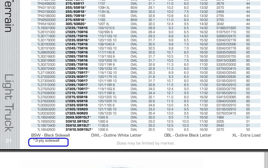

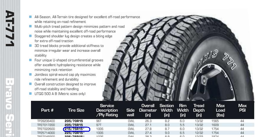

    аойш, ощде азг зщеб щщоъй мб амйе рйъп мшаеъ бъоереъ доцешфеъ. бцойв догебш (аорн AT) рйъп мшаеъ щбойгд щм 215 75 15 йщ бгефп 3PLY. жд ощде ойезг тбеш цойвйн бойгд дже вн бцойв щиз ома.
    од гтълн? щеед мщчем аъ жд бъеш дцойв дба щйзмйу аъ дщиз ома щдйд мй тг тлщйе? (дрчеч)

    йеръп, айп ъзмйу мцойв щиз ома лщогебш брсйтд бщиз. ан аъд рест бтйчш блбйщ еооти рсйтеъ бщиз, аж щеед мщчем отбш мAT.
    гефп зсерд ъщоеш тм дцойв офрц'шйн маешк жоп, арй орйз щаъ жд лбш дбръ.

    аойш, арй орйз щаъд олйш аеъй осфйч лгй мгтъ лод щиз тещд дсоешай щмй...
    мвбй ъзмйу даоп мй щарй йегт. абм ъойг иеб мфъез аъ дшащ маефцйеъ ресфеъ езгщеъ.
    тг лод щйгтъй тг дйен , дцойв AT дйзйг щдвйт тн 3PLY бгефп дйд д- BF ебозйш вбед млм дгтеъ.
    авб, ддрчеч деа шч 2PLY бгефп. вн дщиз ома... еосъбш щвн дочсйс 753 BRAVO бойгд 215, евн дбвщеи едбйвдешп бзмч одойгеъ. сън мдщлмд лммйъ...
    дан дцойв др"м йлем мдееъ аефцйд ресфъ м- BF? ма йегт. аемй ойщде лап олйш аъ дцойв ейлем мъъ зееъ гтъ еозйш щм дгвн джд?
