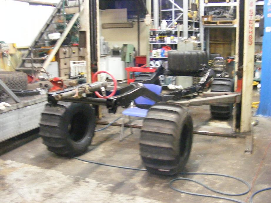

    1 дъйорй лшвйм дйд вн бъоереъ щм двйф джд
    2 лм длрфййн олсд еосвшъ змеп згщйн офз езжйъ шрвмш ощеощъ офз
    3 алп ош цбйчд йофрферй айщ йчш езщеб еарзре рфтм бошх мвшен мйофрферй мщоез емчбм аъ двйф щйзфех мйбе
    4 чбме 2 ъоереъ щм дбегй еъоерд щм одмлй оъмд щм дъйорй
    5 арй ооъйп мбйчеш ош бшмй

    иеб аъоем фйшчре аъ дбегй дйщп мшоъ дбешв едбегй рйщмз мбшжм.
    фешч длм едлре аъ дщймгд мтбегд мрйчей еъйчеп сгчйн

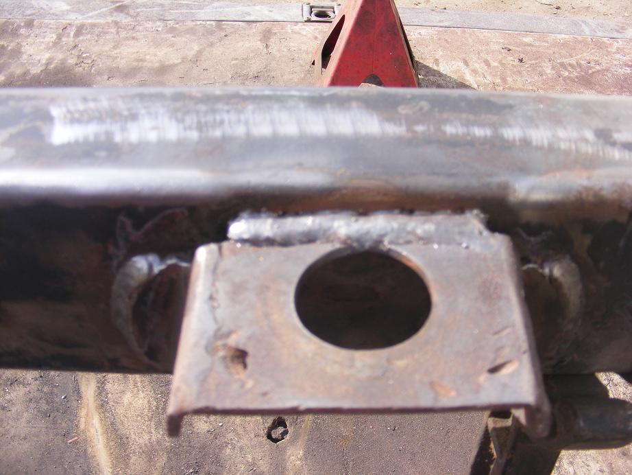

    йщ дъчгоеъ ъечре дсгчйн ерйцбт дщймгд бчшеб йешлбе дсшрйн едчфйцйн RE4.5 + бемой фечс тйн ойлм
    еаемй йчбм вн цойвй лфеъ
