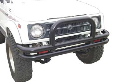

    арй оъзйм мълрп фвещ цйрешеъ чгой . арй ма оеца баъш щен фйшеи ае ъйтег щм брйд щм фвещ цйрешеъ мсоешай зех оъоерд щм дфвещ щм рчсес :shock: ... (авб дййъй щоз мфйшеи дълреп едбрйд щм дфвещ щмк, мошеъ щдлйееп щмй ийфд щерд)
    бчйцеш - ащоз мфйшеи тм сев дзеош едтебй щм дцйрешеъ щлгай мдщъощ бдн, елм тцд азшъ бреща (рчегеъ зйбеш, рчегеъ ъешфд, бтйеъ бийзеъ, двбмеъ зечйеъ ле'..)
    (длйееп длммй мбсйс дфвещ деа щрй цйрешеъ шезб очбймйн щбйрйдн шеез лвебд фрсй дайъеъ).
    (айп леерд мдесйу лрръ).
    "...аъ желшъ айк рфвщре лап мфрй щрд?
    тм йг дщйбш доифиу дв'йф щмй зрд..."

    арй лршад абрд мй фвещ згщ (дшбйтй бсгшд...) бчшеб, аж арй атмд щшиеийн елг'.
    дтчшереъ дорзйн щмфйдн аъд цшйк мбреъ мфй дгшйщеъ щмк дн ламе, мгтъй:
    1. ойрйоен фвйтд бжейъ вйщд.
    2. рч' шйъен зжчеъ еиебеъ.
    3. дврд майъеъйн.
    4. ойрйоен ощчм, очсйоен зежч.
    жд аеош щмгтъй аъд цшйк мдъзбш бдощк йщйш мчешеъ дщмгд (йщ щн 4 зешйн блм цг щшч озлйн мжд), ощн мдецйа 2 рч' вшйшд бтебй 8 о"о (йщ ламе мчреъ оелреъ б8 щ"з дазъ) етм бсйс дйцйад одщмгд мзбш аъ дцйрешеъ щмк. айп сйбд мтщеъ аъ дцйрешеъ бтебй щтемд тм 2 о"о. чеиш дцйрешеъ йдйд бйп 1.5 м1.25 цем. бйп дцйрешеъ аъд цшйк зйжеч бчцееъ, аеъе аъд йлем мчбм одъещбеъ майъеъйн.
    мгтъй жд ййца мк олетш реша. шайъй лбш ламе, дн ау фтн ма йфйн. ъбчщ йфд осежй щйтмд ъоереъ щм щме, жд лбш ма шт блмм.

    лп, бъоерд джаъ жд баоъ ма йфд, ак жд длйееп длммй - мма довп вшйм - бъесфъ лод щйфешй чесоийчд арй очеед мдвйт мошад чцъ щерд ебщайфд йеъш йфд... ак дбсйс деа щрй цйрешеъ шезб.
    ашбтъ дзешйн мбшвйн щцййръ - дан аъд оълееп мрчегеъ дзйбеш щм дфвещ дочешй?
    емсйен - сежй.. чйбмъ озоад орчсес :wink: ащоз мшаеъ ъоерд. (авб, сежй, ма щлзъй аъ ддтреъ щмк - арй темд амйк бчшеб...)
    од мвбй двбмеъ зеч? йщ?

    ан аъд оълееп мвшеш ооре, асеш мк мдъзбш мрч' дочешйеъ. оощ ма маме лееръй. ъешйг аъ дфвещ еъсълм тм чешеъ даешк щм дщасй, аъд ъшад.
    аъд лп йлем мбреъ фвещ щйъбсс тм дрч' дочешйеъ, абм аж аъд зййб мбреъ оъчеп рфшг мрч' дшйъен.
    дзеч гешщ лм ойрй гбшйн. отщйъ, лм дбрйеъ щарй шайъй тг дйен тебшеъ иси бмй бтйд.
    бшйшъ озгм
    тцд щмй:
    ан аъд лбш ойцш фвещ, щйдйд тн длрд млрръ. мджйч жд ма ожйч, тг щдлрръ ъбеа йдйд мк отог мвжйд ебйсчеейийн.

    ооо... отог мбйсчейийн.. отрййп... аъд оълееп мфъй-бш швймйн ае щжд цшйк вн мсзеб бйсчейийн ощефшйн- oreo етевйеъ азшеъ..? ебшцйреъ - чшаъй лап тм ъещбеъ млрръ - рщмфеъ, фрйойеъ, зйцерйеъ щгешщеъ зйжечй оъмйн еле' . чцъ бймбм аеъй лйееп щма ъйлрръй мдесйу лрръ еарй ма ооечг мвбй дгшйщеъ щмй, еблм жаъ йщ ощде бод щаъд аеош.. ба рца орчегъ дрзд щарй шецд мбреъ аъ дфвещ тн ддлрд дбсйсйъ бйеъш млрръ - овщ зйцерй чбет - мод довщ отевп? шч мфвещ?! ае щдеа цшйк мдйеъ отевп баефп тцоай ейщйш моеиеъ дщмгд? дан десфъ лрръ бтъйг ъзййб щйрей бтмйн еббемойн?

    дврп щмй ту одлса едъвмвм тг моид дегеъ мрдв оелщш бйеъш.
    авб дфвещ цйрешеъ тн довп зжйшйн дйд бсгш гееча ма фмцрй бойезг шч цшйк мдешйг аъ довп долетш.
    мгтъй ъп мосвш тбегд лже ,мк ййца олетш йеъш (бмй мдтмйб ) ема ршад мй щддфшщ озйшйн деа чшйий, шайъ айк дсъблре тн догшвеъ цг...

    tayrie, тн шоъ дшйъек щмй йлем мдйеъ щдфвещ йдйд гй геод... иеб щдъоерд лап, лщарй асййн арй алрйс ъоерд ерщеед..
    вйа, мод аъд аъд оълееп б- "мдзжйч отог тг щрй иеп"? еайк арй безп аъ жд бъдмйк дбрйд? айк деа безп аъ жд ?!(сън мйгт лммй..)

    арй зещб щвйа оълееп щдеа йтоег бчшйсд щм тг 2 иеп, гдййре лм олд тг 2 иеп деа йсфев ема дшлб. од рчша "лп, биз". дгшк дйзйгд щмк мтщеъ лжд гбш (босвшъ ддвйеп) дйа мдъзбш маеъп рчегеъ щдфвещ дочешй озебш амйдп, еамйдп бмбг.
    йщ ай аме овбмеъ зечйеъ, абм дн афешеъ оаег. йщ гшйщд зечйъ щдфвещ йлсд аъ лм чгоъ дшлб, абм осъеббйн дшбд шлбйн (сйчс тн фвещ зъек, мгевод) щма теогйн бгшйщд ебл"ж айп мдн бтйд тн жд.
    дгшйщд дазъ щоаег, абм оаег шмеерийъ амйк дйа щан йщ лрръ дйа ма ъбмеи одшлб. жд аеош щдцйреш дчгой зййб мдйеъ бче щмд ае чгйод йеъш.
    мвбй реща длрръ, арй тн рошег. штйеп иеб. ъбрд овщ лбш дйен, йщ осфйч гшлйн мтщеъ жаъ мма фвйтд бжейъ двйщд щмк.
