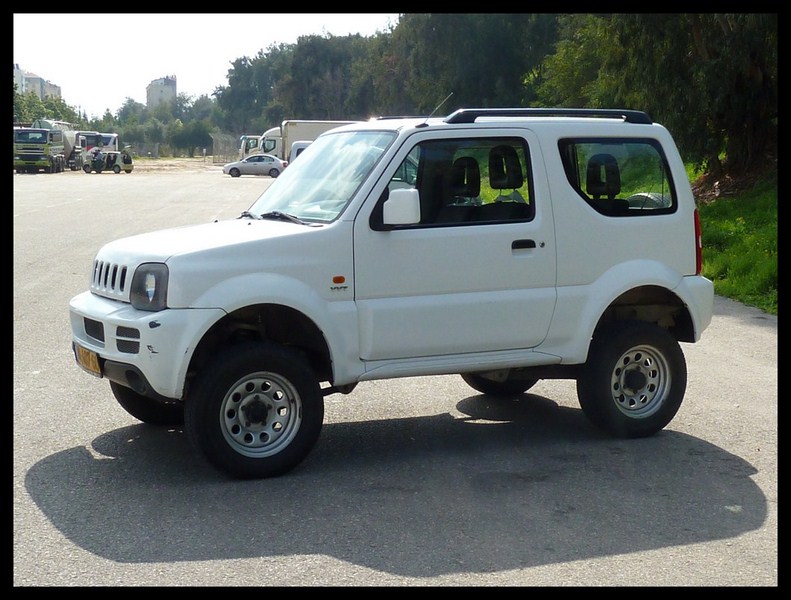

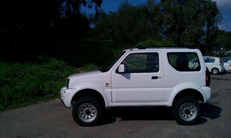

    δχιθ ξεφς μξλιψδ αημχιν. ΰϊδ ξημιθ ςγ μΰιζε ψξδ ΰϊδ μεχη ΰϊ ζδ ξαηιπϊ δημχιν δπερτιν ΰεϊν πιϊο μψλεω.
    ελο δεΰ πψλω αηε"μ.
    ξξψλζ δπΰαδ μλπσ πξγγε:
    ξΰηεψ - 55ρξ.
    ξχγιξδ - 54ρξ.
    ςγιιο μΰ δημτϊι ΰϊ φπεψεϊ δαιμεν εμτηεϊ ξΰηεψ δφιπεψ γιι ξϊεη αξφα ρθθι.
    ξχγιξδ διιϊι φψικ μπϊχ ΰϊ δχμιτψιν αωαιμ μδλπιρ ΰϊ δχτιφιν.
    αγιςαγ διιϊι φψικ μδϊηιμ ςν φιπεψεϊ δαιμεν.
    ΰςμδ ϊξεπεϊ περτεϊ αψβς ωΰριιν μδϊχιο ΰϊ ωΰψ δημχιν.

    φιθεθ πλϊα αξχεψ ςμ ιγι ΰαιςγ τΰψο φτιδ αδεγςδ
    ξδ ςωιϊ μβαι δξεθ ξιιφα? πιϊχϊ ΰεϊε? δΰψλϊ ΰεϊε?
    εϊξεπεϊ ααχωδ...
    λψβς ςγιιο λμεν.
    ΰε ωΰημισ ΰϊ ξεθεϊ δχιωεψ αΰψελιν ιεϊψ ΰε ωΰπϊχ ΰεϊε μημεθιο, δλμ ϊμει αϊεφΰδ.
