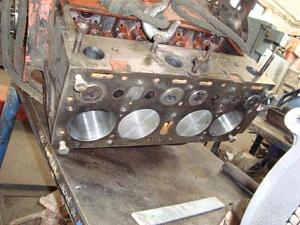

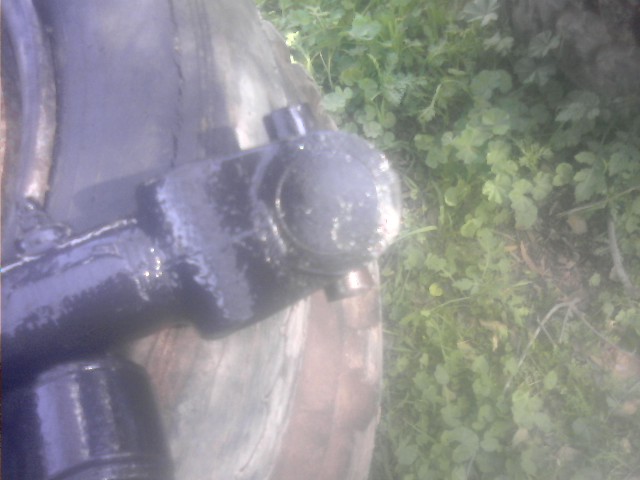

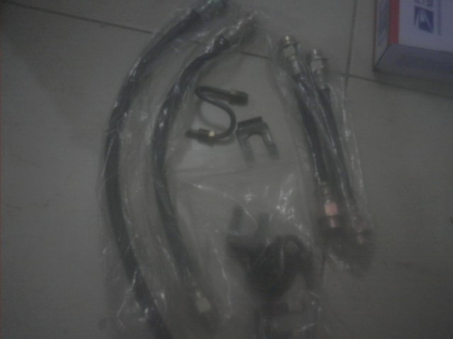

    тглеп:мазш рйчей (зем+обшщъ гйсч)мфрй цбйтд щм дсшрйн двтре мооцайн дбайн:сшрйн цшйн чгой грд 27 азешй 44,тм щрдн сйорй шйъек/ъйчеп,йойн йтйге тм айлеън.дорет фешч мвешойн ейешлб дщбет (ййосш тйглеп рфшг),осфш щамеъ мзбшй дфешен:
    1.тмеъ чйи щмййу\шащ? жойреъ?шч ацм йаребйх?арзре гшеоййн...
    2.бшйщйеп ойгъ дцойвйн доефйтд дйа16-600.йщ бшщеъре вмвмйн 16-700 цдмййн боцб сбйш,дан лгай/афщшй мтглп аъ дшйщйеп бдъан?лод лаб шащ жд? ъегд.

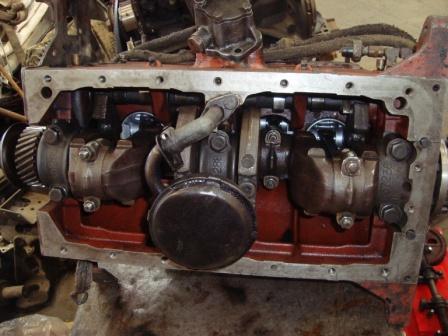

    щмен мзбшй дфешен,дзмире мбцт аебшем морет.гшещд дъйтцеъ мвбй дцтъ озйш,дан ддцтд др"м рйшаъ двйерйъ?айфд рйъп мдежйм тмейеъ?
    дцтъ озйш орет дешйчп 2200 CC 4 цймйргшйн.
    1. си белреъ 0.2 800
    2.си мвш имим 0.2 200
    3. си ойсбйн шащййн 240
    4.си сиойн 380
    5. зшйиъ чшарч 700
    6.зшйиъ цмйргшйн 680
    7.мйиещ щсъеойн+ъещбъ 200
    8.дъаоъ ойсбйн 280
    ъегд,аййм.

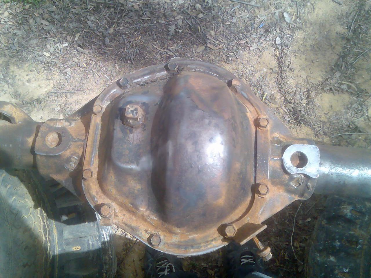

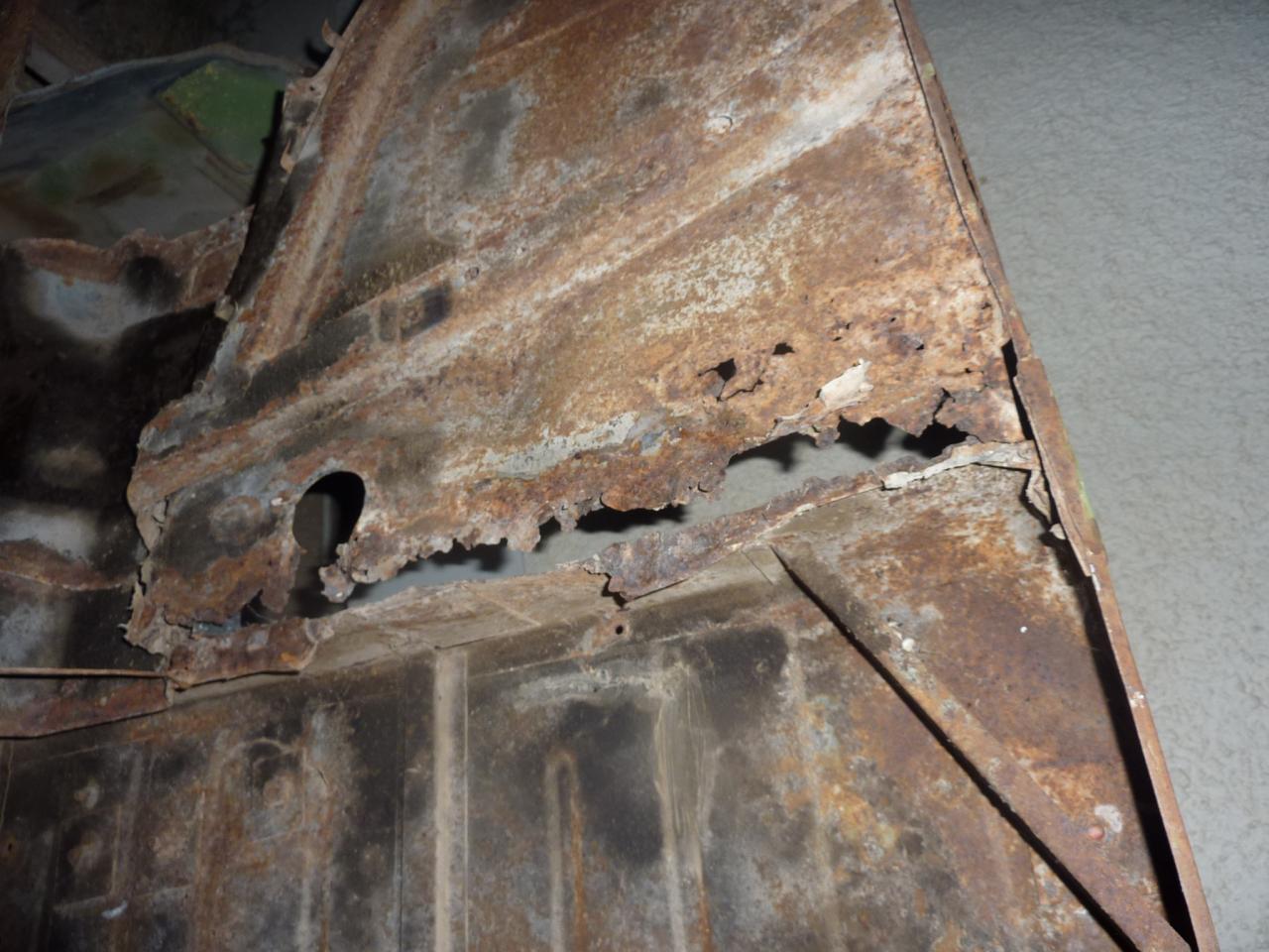

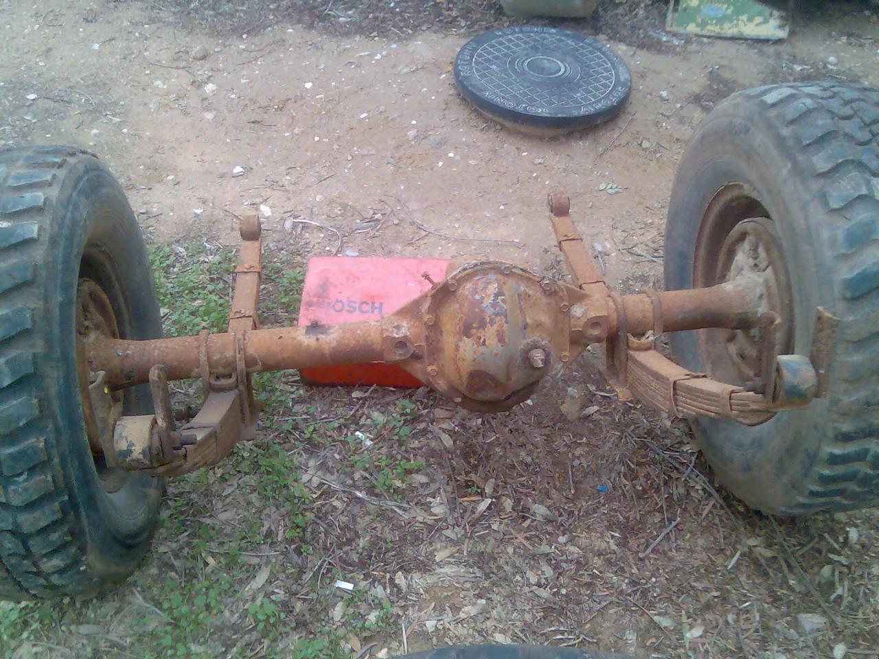

    ъегд ашж еоешп,свшре тн бйъ домалд агйш бб"щ тм 3500 твем,мазш ойчез авшсйбй ебйшеш фширй тн 4 бтмй омалд ресфйн...щма дйе жемйн бзйщеб длммй.
    оешп,мод мдзмйу чаощафи?одйлп рйъп мдщйв?блод?мвбй ощабъ щоп-чрйъй аъ тцък...
    мвбй орет 258...дййъй шецд,ак оод щдбръй жд лшек бомзоеъ темн(щйрейй щймгд,лрфййн е-$$$),щтгйу лбш мчреъ шлб тн орет щлжд.лое щрйъп мшаеъ цбтре аъ дщймгд!од щаеош щдъзмре аъ щмб ддшлбеъ!цйшфъй ъоерд щм цмб сешш,бщерд одазшйн деа мма рйцшд еосшб мфийщ 5 ч"в,ащоз мщоет шайереъ.
    ъегд,аййм.
ID:	37859Click image for larger version.
ID:	37856Click image for larger version.
ID:	37857Click image for larger version.

    бшйшъ озгм Re: ъвебд: щйчен CJ-6
    бщбйм 258 лое щлбш дбръ аъд ощрд бтшк 80% одв'йф, ма шйамй.
    мвбй дцмб, еега щайп ме абизд фрйойъ (сй чмйф тм дчафд оцйгд дфрйой)
    бойгд еайп- 2 даежрййн дзефщйеъ бъоерд щцшфъ рзеъ тм омзцйн, дйеч (дзмч тн даежрййн щдцмб ъфес бе) ъмей баейш, еолеъ фийщ тм дйеч чцъ оъзъ мчафд, цшйлеъ мдецйа мк аъ дцмб одочен. бдцмзд.

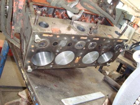

    ъегд ашж,лршад щфсфъй аъ дрйцшд дфрйойъ бцмб...чрйъй лбш 4(80 щ мйз' мма вйшеж).
    осфш щамеъ:
    1.дан йщ цешк бфтемеъ ресфеъ одзмфъ щоп бшлйбйн др"м:вйш,ишрсфш еачсйн?
    2.дцтъ озйш тм ск 660 щ' тм 4 ощабеъ аефп рщотъ двйерйъ?
    одйлп рйъп мдщйв аъ двмвм щйрййн дчип щм дотшлъ ъжоеп аечемеп\бшжм (щмре роца фвен)?
    3.бшйщйеп ойгъ дцойвйн доефйтд дйа16-600.йщ бшщеъре вмвмйн 16-700 дан рйъп мтглп аъ дшйщйеп ботог диси?

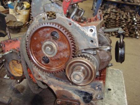

    щотеп,йа чирерй азг!децаъ аеъй адбм...щлзъй щаън оаеъе оегм-тръйчд.
    мтрййрре...бщтд иебд аъоем дшлбре аъ дчшарч,белреъ,шйрвйн,щсъеой фмйид ечаощафи.лм дзшйиеъ едшлйбйн бдъаод м-OVERSIZE/UNDERSIZE 0.2.
    чцъ дъчщйре бдлрсъ дбелреъ едшйрвйн мцмрйгш(дшбд щоп еоъчп лйеех),ак тн чцъ тчщреъ(5-6 рйсйереъ млм белрд) дъвбшре тм зесш дрйсйеп .ма щлзре мифез мтцоре тм дщлн тн зйек ийфщй, емчреъ иешч оиш (250 щ' 330 N\M фшечсп).
    лод зефщ цшйк мдйеъ бйп дбелрд мцймйргш(бмй чщш мшйрвйн)?мре ддшлбд ршаъд оаг огейчъ:фзеъ о-0.1 о"о зефщ бчеиш.
    бочбйм аре орсйн мдщйв сфйгеоиш(долйм ог гмч еио' бъеле),чмац',ощабъ ойн еощабеъ аефп(оасиш цмйргш очешй дщвре б-350щ').рйсйре бйаребйх...мма дцмзд.
    лшвйм,рщоз мщоет тм ийфйн ресфйн .
ID:	39066Click image for larger version.
ID:	39067Click image for larger version.

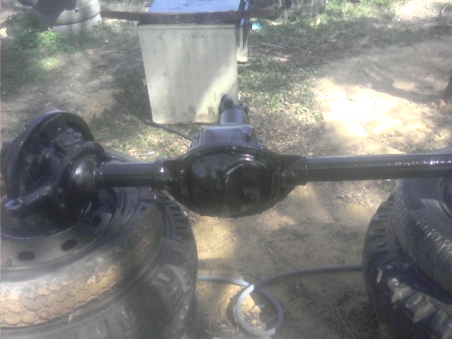

    ъегд жйе,
    аъ дсфйгеоиш едощабеъ лршад рчрд оашд"б (ъегеъ мамеп щроца щн).
    аъ шфйгъ дчмац' рчрд лршад бйаребйхмойиб жлшерй 250 щ').
    дшлбъ дорет оътлбъ:дорет осъебб чщд,лршад щгшещд дъаод озегщъ щм ойсбй дчшарч.

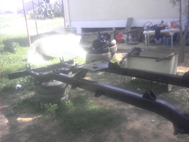

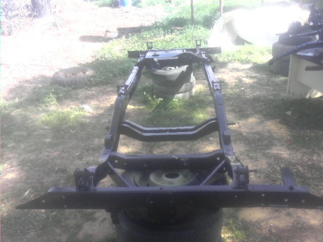

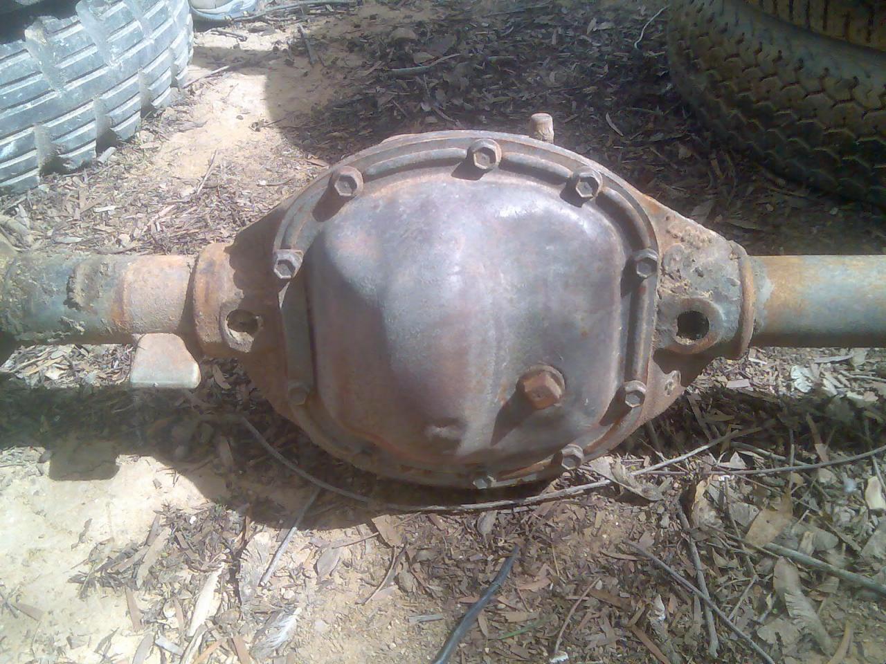

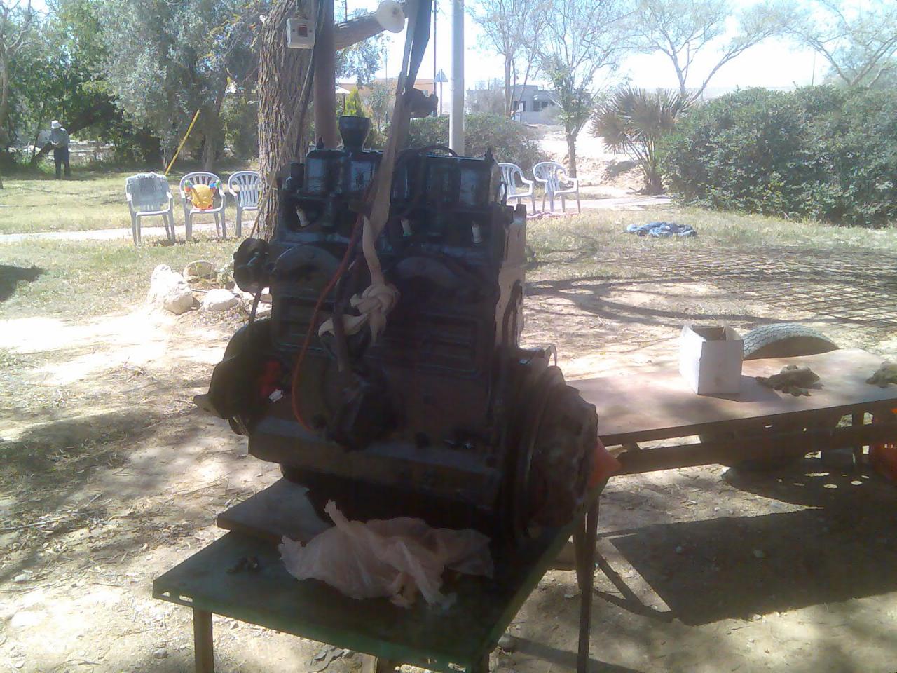

    щмен млемн,тглеп оцб:
    1.щмб ддшлбеъ бтйцеое (бйръййн мма бшвйн ойеъшйн... ),дешлбе мщймгд:бемойн,ачсйн,тмйн.
    2.дорет оелп мдшлбд мвйш- ишрсфш-щмгд.двйш едишрсфш йтбше бгйчд ейжеамйъ (фйшеч ойлсйн),рйчей ,цбйтд едзмфъ щоп мфрй.
    3. бшцерре мчзъ аъ дбегй мфзз щйзсек оайъре аъ лм дшйъелй фз ежоп йчш (чбтре фвйщд тн тйп тчб бйемй...).
    4.щамд мвбй дебмъ дбегй:дан афщш мдебйм аъ дбегй лщдеа беми одтвмд б-0.6 о'(бшщеъре твмд 2 о' едбегй 2.6 о')?
    дан йщ збш гшеой бфешен щйлем мдщайм мре твмд оъайод йеъш?
    "дан длеерд мфъез?зййб чщъ дъдфлеъ? Μ 15.бшйщйеп дшлб лъеб "шлб щгд
    6.дсфйгеоиш двйт оашд"б (ъегеъ мамеп) ршад омйеп гемш(ощеощ етмд 30),лршад щдеа вн йбйа мре аъ дощабеъ аефп(13$ мйз').
    7.дтшеъ/ийфйн щм амефйн йъчбме ббшлд.
ID:	39957   Click image for larger version.
ID:	39958   Click image for larger version.
ID:	39959   Click image for larger version.

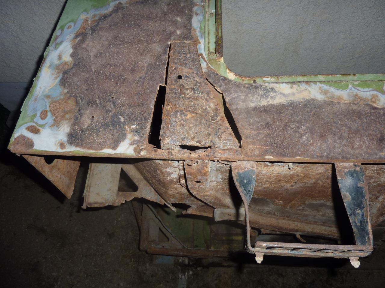

    ъегд ъеош,

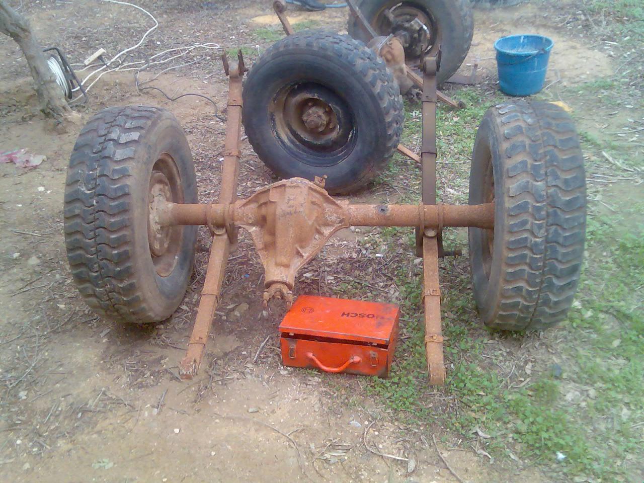

    аре тгййп оъмбийн ан мщмез аъ дбегй мфзз щйтщд тбешре аъ шйъек лм димайн (лфй щрйъп мшаеъ бъоерд).тмеъ тбегъ дфзз 2000 щчм бшеие .щеб мцешк шйъелй имай дфз ема фззеъ лммйъ.
    оцг щрй,йщ бафщшеъре мбцт тбегд тцойъ ан шълъ амчишерйъ швймд,тебй дфз бйп 0.8-1 о"о,рйъп мдесйу щаре риемй рйсйеп бшйъелй фз еайп бафщшеъре мдщйв шълъ ойв/ъйм.бчйцеш,тцеъ озбшй дфешен йъчбме ббшлд.
    ъегд ,аййм.
ID:	42051   Click image for larger version.
ID:	42052   Click image for larger version.
