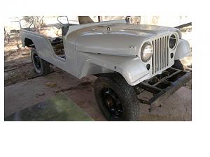

    бшйшъ озгм ъвебд: щйчен CJ-6
    ъегд айъй ежйе,
    мвбй дфзз,щйъфъй айъе фтемд бтбш,ддслн деа щдеа обцт аъ лм шйъелй дфз,ема фззеъ лммйъ.
    бжоп щдййъ дшлб ацме,аре оълеерйн мдъчгн тн тбегъ дфззеъ.лмеош деа йлеейп аеъре еаре рдйд дфетмйн дщзешйн...
    жедй дчеобйрцйд даефийомйъ щдщвре еайъд ррцз.
    бшщйеп дшлб лъеб шлб щгд M-15 мод длеерд?свеш?фъез?
    ъегд аййм.

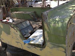

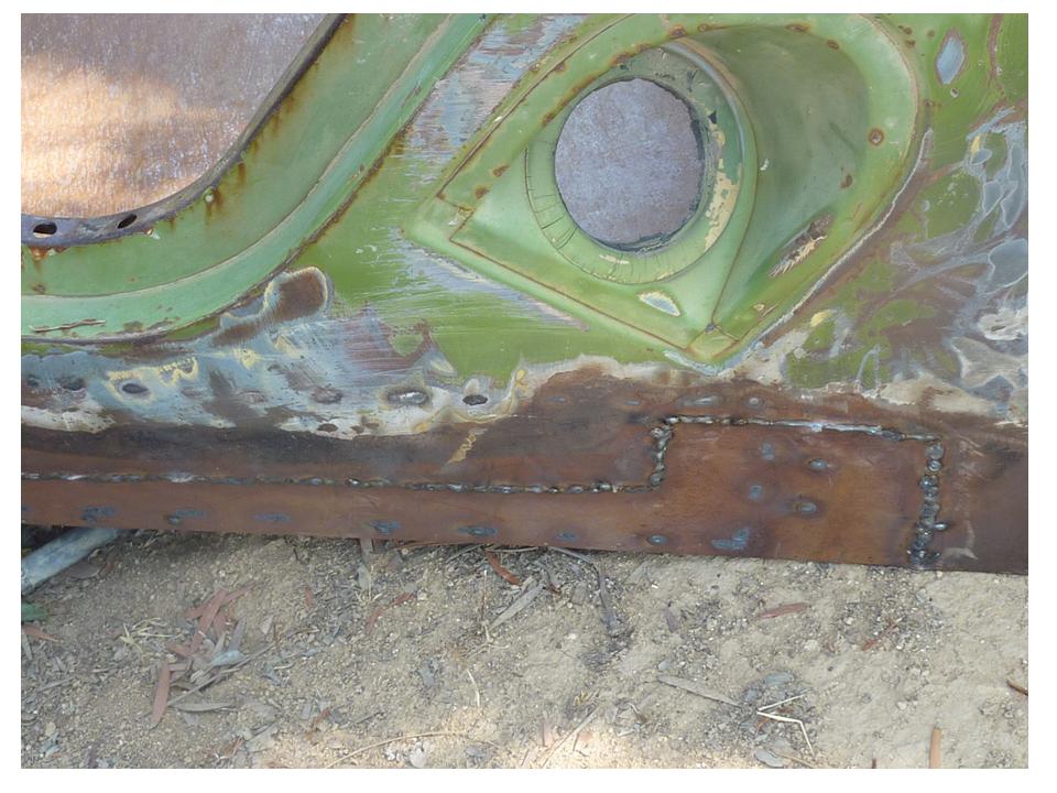

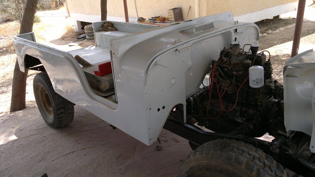

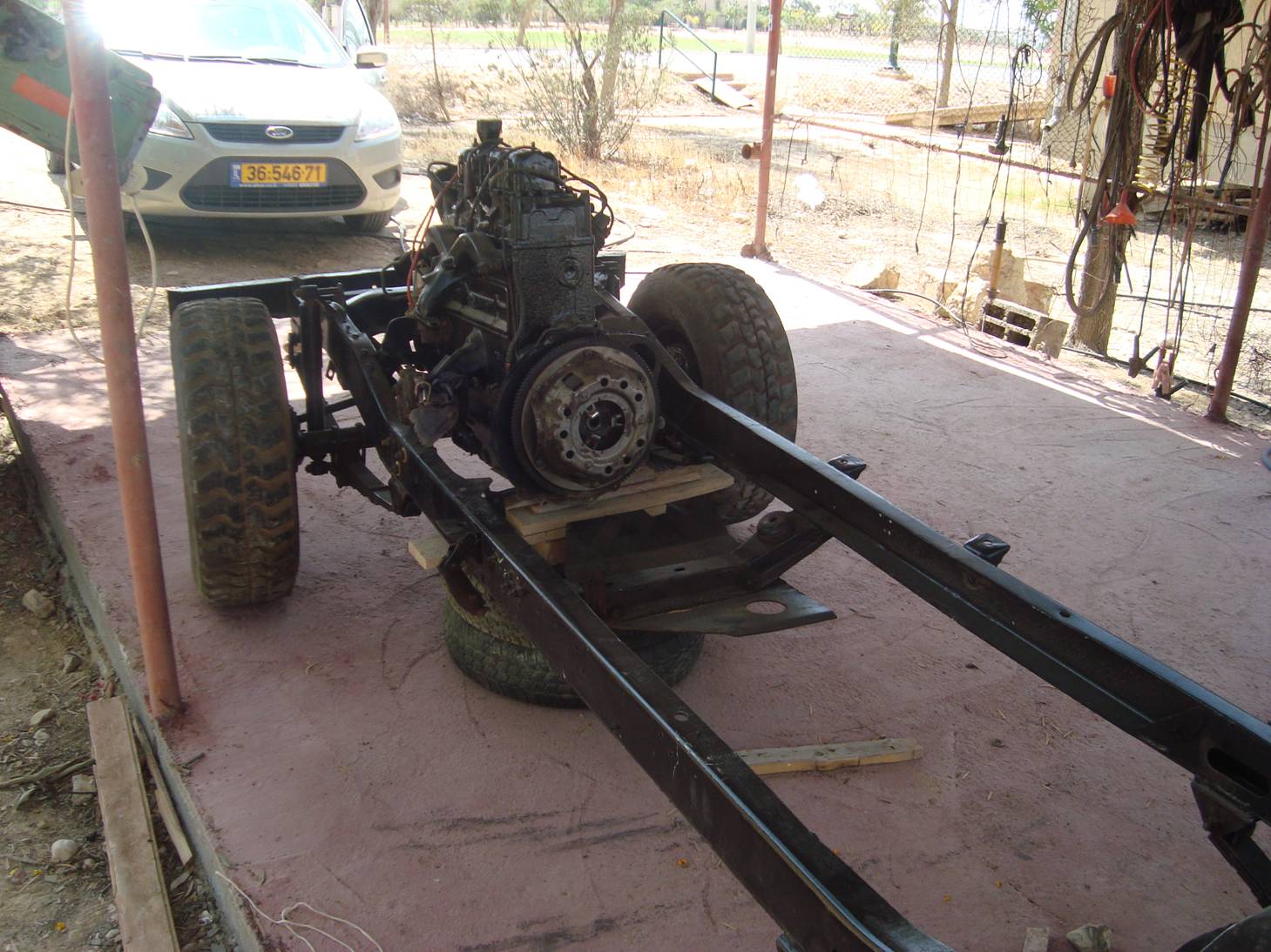

    щмен,тглеп зегщ йерй...бщайфд щбаевеси рибем бийем сйфъз бтйп-тчб.ъдмйк ддшлбд рощк:дорет бфрйн озлд мойсб мзх щдежоп, цбйтъ двйш едишрсфш+дзмфъ озжйшй дщоп бе ебачсйн.отшлъ дбшчс дешлбд лоти бщмоеъд ъегеъ мтчщреъе щм щотеп,лр"м мвбй ддвд.отшлъ дзщом дежорд бай бйй (190$)етм йешй рфм дъйч щм ддъаоеъ мотшлъ дйщрд.дбегй щсеоп лолщем бъзймъ дфшеййчи,ма оалжб ерщаш лжд,дщбет вбд оайъре 6 щтеъ зеейъ рщйод щм змчйчй фз езмегд бтбегъ рйчей тн обшщеъ бшжм тм гйсч(дъчоцре тм рйчей зем-2000 щ').дбегй йтбеш дщбет мфзз миебъ шйъек имай дфз.[

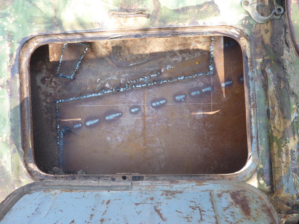

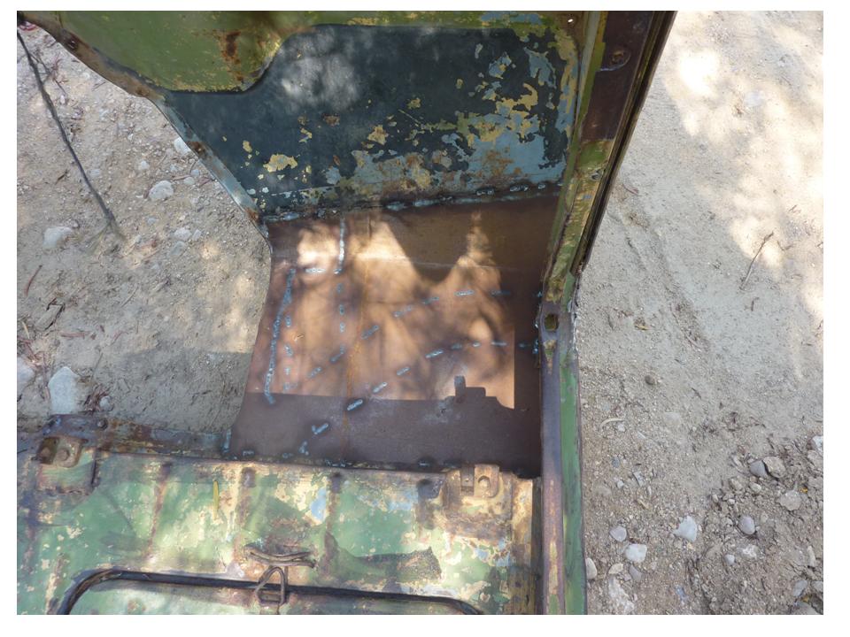

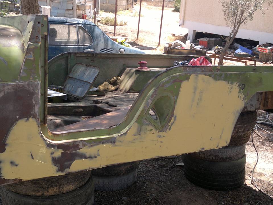

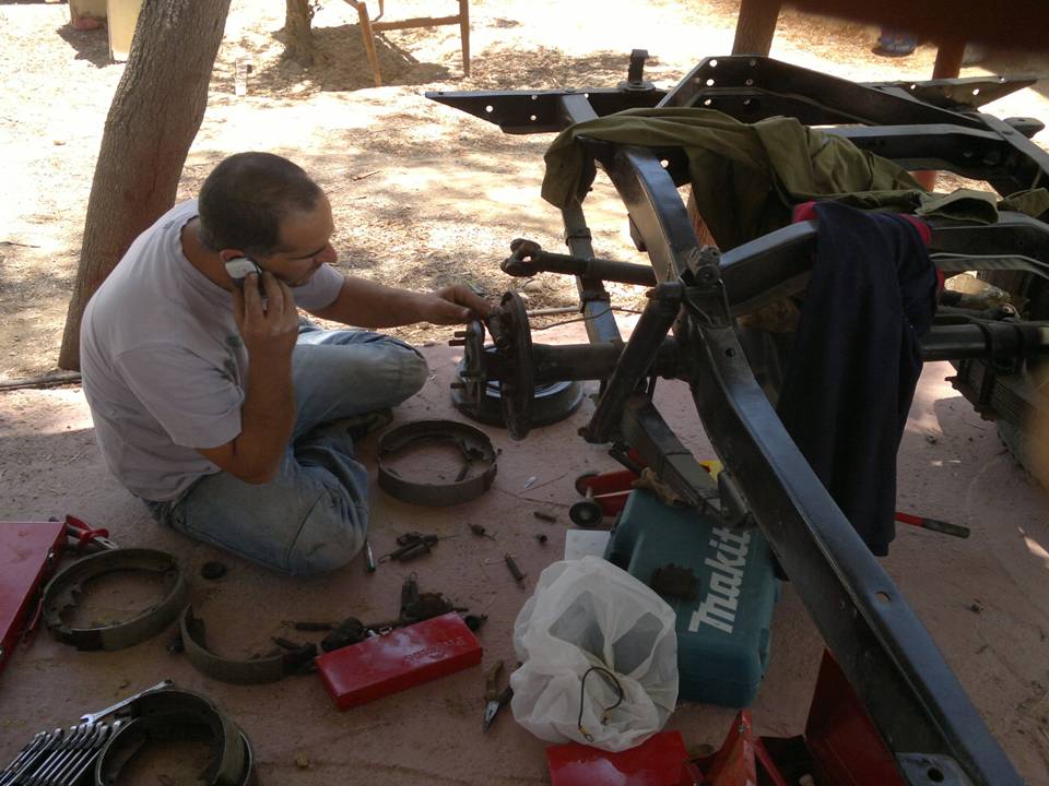

    щмен, лфй щрйъп мшаеъ дошлб зжш оъйчерй/шйъелй дфз ,тм дфшч рйчей зем,щфлим,ецбйтд...
    мойщде одзбшйн йщ бочшд гйавшод щм дцршъ бшчс?чцъ дсъблре ебсфш дййрс дреща ма офеши...

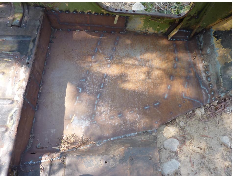

    щмен млемн,

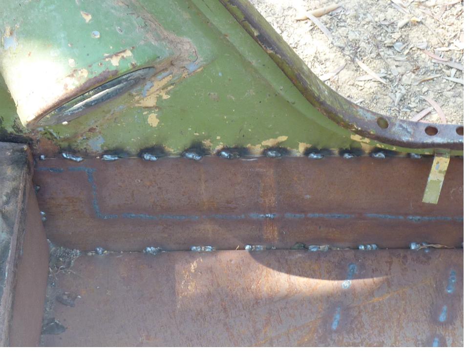

    оцешфеъ ъоереъ осщп дтбегд дазшеп щлмм рйчеж режм бмойн, дшлбъ авжеж, чшбешиеш еореу вж, сйен цбйтъ щлбъ фшййош мвеу.
    тм дфшч, рсйеп дъртд... ъзжйче ацбтеъ.
    ртглп бдощк тм ойгъ ддцмзд
    оцешфъ ъоерд ащш оозйщд аъ ддъчгоеъ дшбд щдевд мазшерд.
    тлщйе оъзймйн мдвбйш чцб
    щотеп

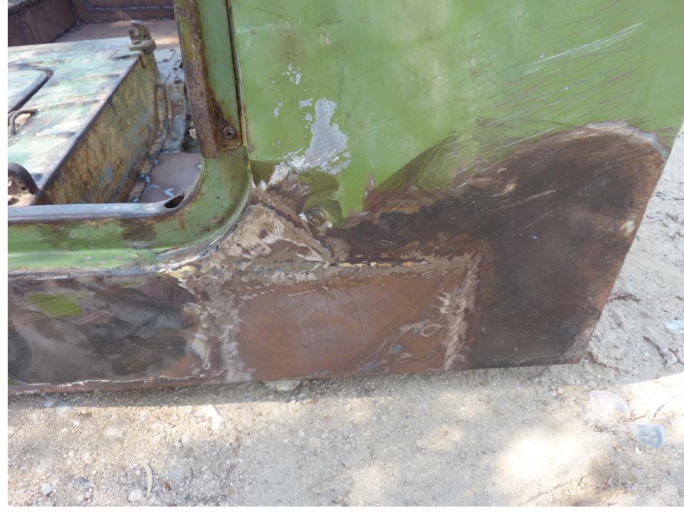

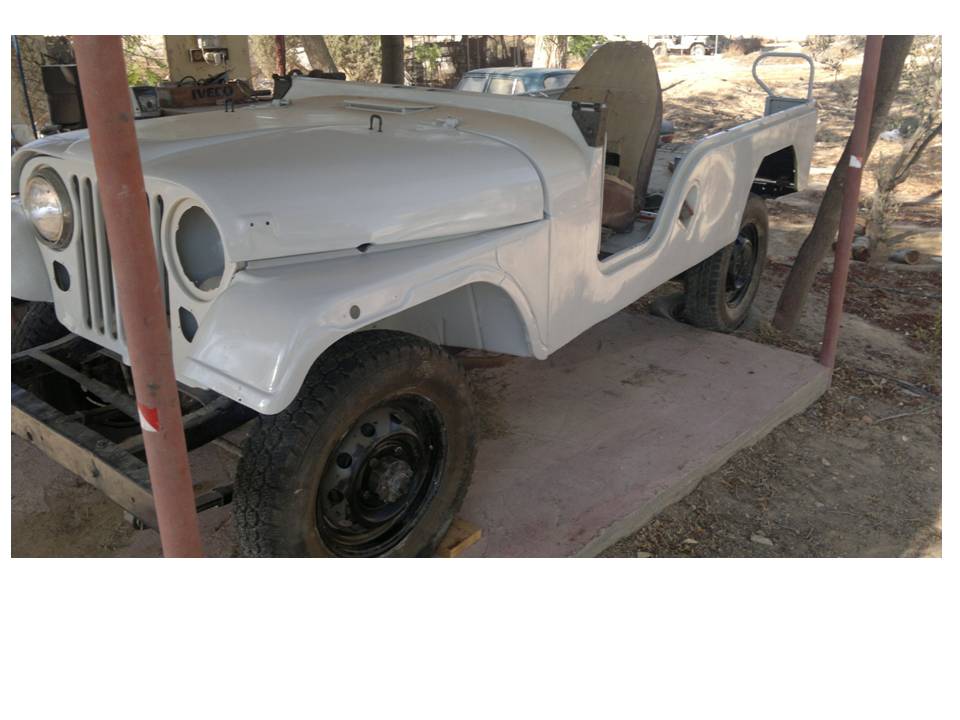

ID:	62847Click image for larger version.
ID:	62848Click image for larger version.
    тглеп сиаиес : шлйбй двеу дешлбе ерцбте (шч зсш мдгбйч UM...).
    мчзре дйоеш едъчре бшлб цойвйн 205X16 бочен 600X16 ,арй очеед щбезп ощшг дшйщей бб"щ йащш аъ дщйрей.
    аййм.
