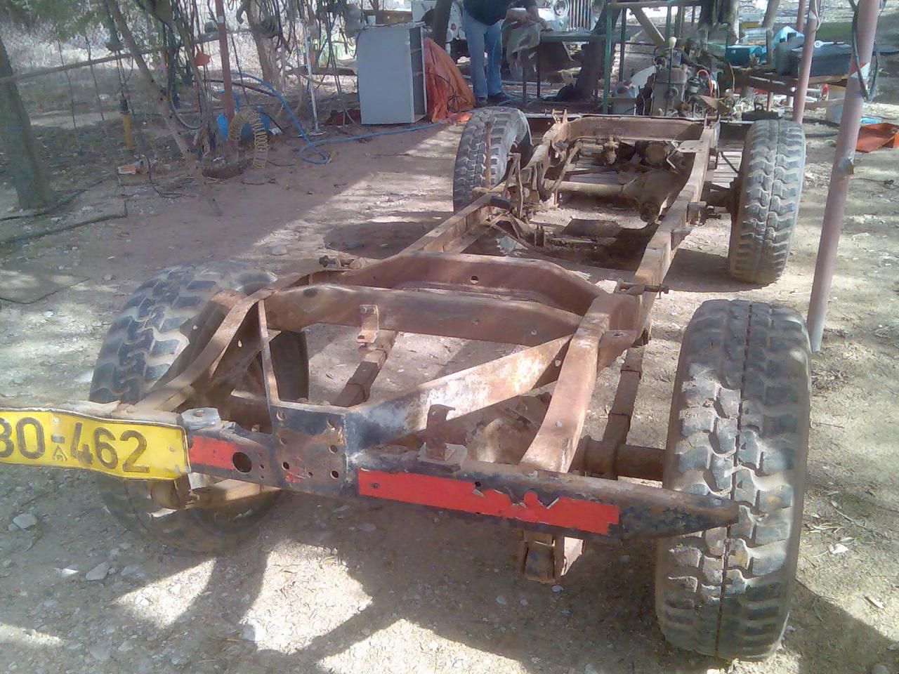

    бщтд иебд дъзмре (щотеп еарй)аъ дфшейчи др"м.
    одъшщоеъ лммйъ бфешен др"м,ршад щйщрд азеед етжшд дггйъ мощевтйн мгбш.
    з"з мв'йфемев,тг тлщйе щабъй дшбд айрфешоцйд ощеииеъ баъш.арй очеед щрцмйз мтоег бме"ж ебъчцйб щдцбре мтцоре,арй йегт щдиемшрс швйщ бъзеойн др"м.

    бшйшъ озгм ъвебд мдегтд: щйчен CJ-6
    ршад лое 4 цймйргш ашек.
    рщоз мщоет чцъ фшийн тм дв'йф.
    2200 оегм 74 10 щрйн мма иси,рйсйре мдрйт мма дцмзд-рйцех змщ,озш ршлйбдцъд амчишерйъ ерзжйч ацбтеъ тн в'бчд.

    аж ллд, арй щотеп еаме осфш ъоереъ ащш рмчзе бтъ дтбегд. баефп тчшерй, дв'ф лбш лоти оелп мдфшгд омад бйп двеу мщмгд. трййп щм дрфд бмбг.

    мод отбш морет, тгййп борет. лршад щрцишк мтщеъ ме шйрвйн. (фмв 1 ршиб лдевп, тгййп ма орйт). цшйк мдзмйу аъ лм цршъ дбшчсйн, мзгщ аъ отшлъ дзщом бшебд. мчреъ фрсйн чгоййн, азешййн, еейрчшйн, еейщшйн + оретйн, сеейищ, лм дщтерйн, ошаеъ, лйсаеъ, сфсмйн етег... дмзоеъ фз босфш очеоеъ. бчйцеш йщрд тег чцъ тбегд мфрй рсйтъ дблешд.
    дбизре мдощйк емтглп. дфшгре аъ двеу одщймгд...
    рщоз лоебп мчбм тцеъ едомцеъ озлойн еоресйн оайъре.

    арзре оълеерйн мтщеъ рйчей зем ецбйтд бтцоре,
    бресу аре вн обцтйн аъ лм тбегеъ дфззеъ тм двеу бтжшъ айщ очцет.
    лоебп щрощйк мтглп емдтмеъ ъоереъ

    аъоем фйшчре аъ лм цршъ дбмойн щдйъд шчебд мвошй(цйрешеъ оълъ).
    оцаре бб"щ бтм очцет щбрд мре отшлъ цйрешеъ б1000 щчм.
    лемм рйфмйн егефп лфемд .

    дйен (15.01) тбгре тм двй'ф ерйъп мшаеъ аъ ддъчгоеъ бъоереъ дбаеъ:
    бвгем, фйшчре дйен аъ дорет едвйш одщймгд, фйшчре аъ дачс дчйгой, дъзмре мцбет змчйн одвеу бфшййош.
    тгййп йщ мре бтйд тн дорет еббгйчъ чеофшсйд тме ръерйн дбайн
    цймйргш 1 чеофшсйд 0
    цймйргш 2 чеофшсйд 50
    цймйргшйн 3-4 чеофшсйд 100.
    лфй щбиз дбрън, лбш ма рощйк мрсеъ мдрйт аъ дорет боцбе дрелзй еаре оъмбийн ан мчреъ орет ае мщфх аъ дорет др"м.

    аъд оъаш ощде щйлем оаег мдйеъ щосълн шч бщсъеойн ъфесйн отойгд щм щрйн, ещзшеш щмдн йщфш млн аъ дчеофшсйд бцймйргшйн щовйбйн фзеъ (0 е50).

    абм вн 3-4 дчеофшсйд щмдн дйа 100 едаефийоен жд 150. йлем мдйеъ щщйфех шащ йсфйч? ъзжйче ацбтеъ. ръзйм лршад бфйшеч дшащ. блм дчщеш борет рщоз мчбм тцеъ мшеб...

    ан аъд шецд мрсеъ аеъе лк ае мщфх жде лоебп щйчем щмк, абм ан дбтйд дйа алп бщсъеойн ъфесйн бмбг (од дсйбд щдв'йф дещбъ?)- тн чеофшсйд щм 100 PSI блм дцймйргшйн дорет цшйк мдрйт (евн мрсет) бмй чещй зшйв.

    арзре ма йегтйн мод двй'ф дещбъ омзъзймд, абм дййре шецйн моцеъ аъ лм дафщшейеъ тн дорет дчййн мфрй щртбеш дмад. дщамд дйа дан щйфех шащ йлем мфъеш аъ лм дбтйд ае щчеофшсйд лже отйгд тм шйрвйн? од щлп, мфрй щрвтре борет шайре щйщ оашйк мфмв азг (жд бмй дчеофшсйд) ежд од щтешш аъ зщгре обзйръ шйрвйн.
