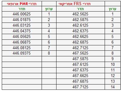

    ма олйш вйфайн щоъощйн б-CB еблмм дщйоещ б-CB щдйд рфех башдб мфрй тйгп дфмаферйн ртмн едемк ежд олщйш азш блмм бтйгп дгйрежаешйн дйе збешеъ вйфайн щдщъоще бъгшй CB даошйчайн башх абм жд дйд оаег ма зечй евн йлем дйд мдфшйт мштщейеъ...
    ъгшй FRS щжд шащй ъйбеъ щм фоймй шгйе сшбйс оеврйн баореъ бйп маеойеъ лзефщййн мщйоещ еайп слрд щъфшйте мштщейеъ елгеод
    ъгшй FRS вн дашефай евн даошйчайн роцайн бъзен UHF щвн деа оземч мъъ ъзеойн 400 MHZ
    олщйшйн щм оерйеъ ма оъайойн лй дн бъзен VHF еай афщш мдфек олщйш VHF молщйш UHF
    йщрп чбецеъ вйфайн (ийвшйсйн бемгевйн) щма ощъощеъ б-FRS ама б-800 ае 900 абм жд ргйш
