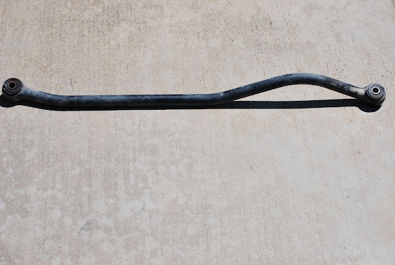

    αψιψϊ ξηγμ αεωιπβ μτπδψγ ξϊλεεπο ωμ - JKS
    λαψ ζξο ξδ ωιω μι θχθεχιν ξδξϊμιν ξχγιξδ.
    βιμιϊι ωιω μι ηετω αιο δτπδψγ - ξϊλεεπο ωμ JKS μρψο, ελωξζιζιν ΰϊ δδβδ ξξω ψεΰιν ΰϊ δηετω αιπιδν.
    αχιφεψ, μξιωδε ιω ξεωβ ΰε ξδ δξιγεϊ λγι μιιφψ (ςγισ) ΰε ξδ δξεφψ δϊημιτι ωμ λϊεν/SUPERPRO ωπιϊο μδωιβ αζξο ραιψ αΰψυ?
    ξγεαψ ςμ 2 ηφΰιν ξγεψβιν εφιπεψιϊ ξϊλϊ αϊελν.

    ΰϊδ ζψιζ ςεγ μΰ βξψϊ μτψεχ ΰϊ δΰεθε ξδθιεμ ελαψ τερθ ςμ δϊχμδ !
    ϊωξς... ργψι ςγιτειεϊ...

    ιτδ, ζψιζ ΰϊδ...
    ΰαμ ζδ μΰ ςεζψ μι μαεωιπβ ωμ δτπδψγ...

    ϊραιψ με αγιεχ ξδ ΰϊδ φψικ, ιω μδν ...
    λαψ δημτϊι τςν .. ξΰζ μΰ πβςϊι ιεϊψ.
    εΰΰμμδ, ΰν διε ςεωιν χεπγεξιν ξδηεξψ δζδ, μΰ διε ιεϊψ "ϊχμεϊ" ...

    ιερι, δωΰμδ διΰ δΰν ΰπι φψικ μτψχ εμχηϊ ξιγεϊ ΰε ωδν ιεγςιν ων ξδ ιω α-JKS....
    μδϊχωψ εμωΰεμ μΰ ςεμδ λρσ.
    μξιθα ζλψεπι μΰ διδ φεψκ μτψχ. δν ιγςε αγιεχ.
    δαςιδ διΰ ωαψβς ωΰϊδ ξτψχ ΰιο αγ"λ ΰτωψεϊ μδψλια ηζψδ.
    πρδ αΰϊψ ωμ JKS ιιϊλο εϊξφΰ ξιγεϊ ξγειιχεϊ.
    ιω βν ΰτωψεϊ μδζξιο ιωιψεϊ ξ JKS, ΰαμ ΰιο ρτχ ωδ"βεξι " ωμ λϊεν - ςγισ ςωψεϊ ξεπιν ...

    δι ΰαπψ,
    ΰδαϊι ΰϊ δριψθεο (εαςιχψ ΰϊ δωιμεα ςν τρ δχεμ) :-)
    ρηϊιιο ςμ δζψιζεϊ.

    ιω μι ρθ αεωιπβιν τεμιΰεψιθο ΰγεν ξχεψιιν μξεθ δζδ, ΰν ϊδιδ μκ ραμπεϊ μηλεϊ ΰπι ΰξφΰ ΰεϊν.

    ΰπι ιεϊψ ξΰωξη. ϊεγδ.

    ΰικ ψεΰιν δηετω?
    τιψχϊ δτπδψγ εαγχϊ: ηετω μϊεϊα αιηρ μαεωιπβ? ηετω ωμ δαεψβ αϊεκ δϊεϊα?
    ωεΰμ λι μΰηψεπδ αγχϊι ΰϊ ωμι ...

    ηετω αιο δρψο μτπδψγ... μΰ τιψχϊι λγι μψΰεϊ αγιεχ ξΰιτδ ζδ.

    λωξιφψιν ζψεςεϊ ψγιερ\ ξεθεϊ τπδψγ\ ξεθεϊ ξιιφαιν ελε', ωξημιτιν ημχ ξχεψι μμΰ ωιπει αΰσ ϊεωαϊ ΰε αεψβ ξχεψιιν, ξιγεϊ δαεωιπβιν εδφιπεψεϊ ωαϊελν δν ιεωαιν- πμχηεϊ ξδημχ δξχεψι εξιεφψεϊ μτιε. ΰιλεϊ δηεξψ διΰ δξωϊπδ. μλο, βν λϊεν ιλεμ μρτχ μκ ΰϊ δβεξιδ εδεΰ ΰλο ιγς ςμ ξδ ΰϊδ ξγαψ, εβν βεξιδ ξχεψιϊ ϊωα ων αμι αςιδ (μφεψκ δςπιο).

    μΰ ξγειιχ.
    δξλπδ δξωεϊσ διηιγ ζδ δαεψβ ωξηαψ ΰεϊε.
    ωΰψ δξιγεϊ γι γεξεϊ ΰαμ ξξω μΰ αδλψη ζδεϊ. λμ δξαπδ ωμ χφδ δξεθ ωεπδ αιο δξχεψι μ-JKS δημετι.

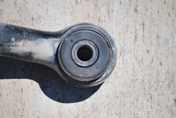

    μφεψκ δαγιχδ (εΰν αΰ μκ),
    αγεχ ααχωδ ΰϊ δβεξιδ δηγωδ ωϊχαμ ξεμ δβεξιδ διωπδ αχεθψ δηιφεπι ωμδο, ΰε μηιμετιο ϊωεεδ ξιγεϊ αιο δξεθ δξχεψι μξεθ δξηεζχ/ ξϊλεεπο- αχεθψ δτπιξι ωμ δφιπεψ ωξλιμ αϊελε ΰϊ δαεχρεϊ.

    δξεθ δξχεψι α-WJ δεΰ ςν χφδ βεξι ιφεχ ωΰι ΰτωψ μτψχ/μδημισ/μωτυ.
    ΰν μγιιχ, αθη ΰτωψ ςν αψπψ εμητω ξωδε ξϊΰιν μημχ δξϊλϊι ωπωΰψ ΰαμ χωδ μι ωδΰξιο ωϊελμ μξφεΰ ξωδε ωξξω ιϊΰιν, λξεφψ ξγσ.
    ζδ δξχεψι:
    α-JKS ζδ βμιμ ηψεθ ξγειιχ ωδξιγδ δτπιξιϊ ωμε μΰ αδλψη λξε ξδ ωιωΰψ μκ ΰηψι ωϊτψχ ΰϊ δβεξι ξδξχεψι.
    ελξε ϊξιγ, ιλεμ μδιεϊ ωΰπι θεςδ...

    λξε ϊξιγ βν λΰο ΰϊδ ϊεςδ, δαεχρεϊ δΰμδ πιϊπεϊ μδημτδ, μηιφδ ατψρ εζδ ιεφΰ.

    ΰν ΰϊδ ΰεξψ...
    εμΰ ωΰπι δεμκ μπρεϊ, ΰαμ ξδ ωιιφΰ ξων ιωΰψ ωμν ειϊΰιν μ-JKS ?
    1:1 αμι δϊΰξεϊ, ηψιθεϊ ελε'.
    χωδ μι μδΰξιο...
    ΰαμ ωεα, ΰπ ψβιμ μθςεϊ...

    ζδε
    ϊεγδ μπιψ μ ωξφΰ ΰφμε ΰϊ δαεωιπβιν, δημτϊι αωπι δφγγιν ωμ δτπδψγ.
    ξδ ωξεζψ, δεΰ ωΰπι ηωαϊι ωλωΰτψχ, δαεωιπβ διωο ιϊτεψψ μι αιγ. μδτϊςϊι, δαεωιπβιν πψΰιν θεα... εζδ μΰ ωμΰ ψεΰιν ωδν ςαγε, ΰαμ μΰ διιϊι ξδξψ ωιω ΰιϊν αςιδ ΰν δν διε μι αιγ.
    αλμ ξχψδ, δημτϊι μηγωιν ρβψϊι εδψςωιν πςμξε.
    ξδ ωλο, ιω ςγιιο θχθεχ ςγιο λωΰπι ξρεαα ΰϊ δδβδ ιξιο/ωξΰμ/ιξιο/ωξΰμ (λξε αθρθ)
    ηιτωϊι ξΰιτδ ιλεμ μαεΰ δψςω εμΰ ξξω ξφΰϊι ΰϊ δξχεψ ωμε. αγχϊι ςγ λξδ ωδφμηϊι ηετωιν αλμ δϊτεηιν, δψξϊι ΰϊ δρψο αΰεειψ εηιτωϊι ηετω αβμβμιν. λμεν.
    ιω ξφα ωϊιαϊ δδβδ/ξωΰαδ διγψΰεμιϊ/ωρϊεξιν/ξωδε ΰηψ ςεωδ θχθεχιν? δψςω πιωξς λΰιμε δεΰ αΰ ξμξςμδ ξΰιζεΰ ϊΰ δξπες, ΰαμ χωδ μι μξχγ ΰεϊε.
