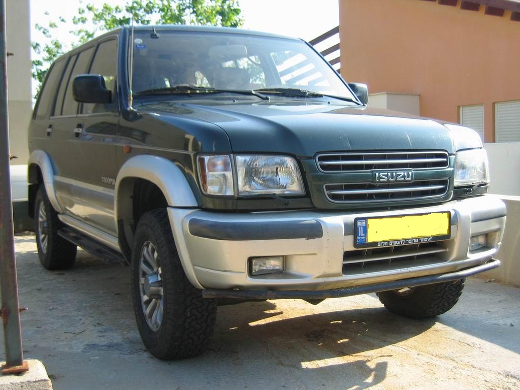

    May 2005
    αεεΰγι ...
    6,746
    αψιψϊ ξηγμ ωδηιιπε εχιιξπε εδβιςπε μθψετψ δζδ !
    ζδε ζδ δφθψτϊι μξωτηϊ ΰιρεζε !
    2003 απζιο (μΰ ξερα βζ) ΰψεκ LS .
    ξεβαδ (χτιφιν φδεαιν "ςμεξι ων") εξξεβο ς"ι τψεβ'ιτ + χεμψ βιψ.
    ζδε ζδ, ξϊηιμιν "μδλιψ" ΰηγ ΰϊ δωπι.
    ψςπο

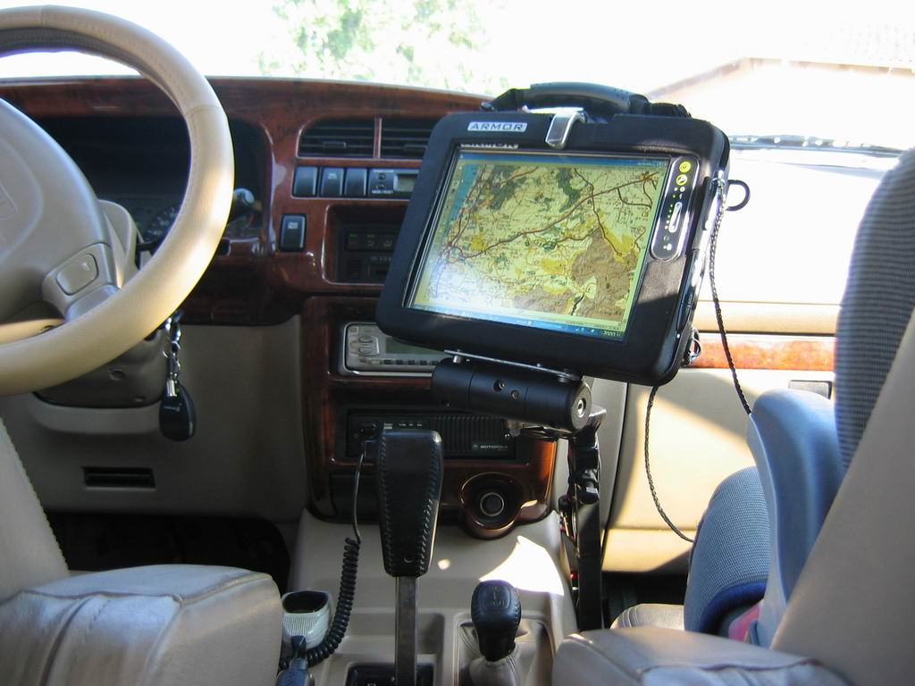

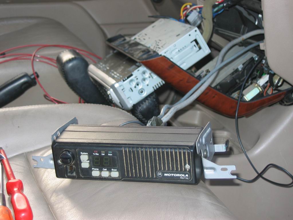

    θεα,
    "δγεβξο" λεμμ λαψ ΰϊ δϊχπϊ δξχρθψχ δξτεφμ (δξχξ"ω ςμ δγμϊ δχθπδ δΰηεψιϊ, ΰπθπδ ςμ δγμϊ ξαηευ )
    λξε λο δΰψξεψ ξφΰ ΰϊ ξχεξε ρεσ ρεσ ...
    ψςπο

    ηαψ ψωεν raanan's Avatar
    May 2005
    αεεΰγι ...
    6,746
    αψιψϊ ξηγμ ϊβεαδ: ωδηιιπε εχιιξπε εδβιςπε μθψετψ δζδ !
    ϊξεπεϊ ξϊδμικ δτιψεχιν μδϊχπϊ δξχρθψχ δξτεφμ

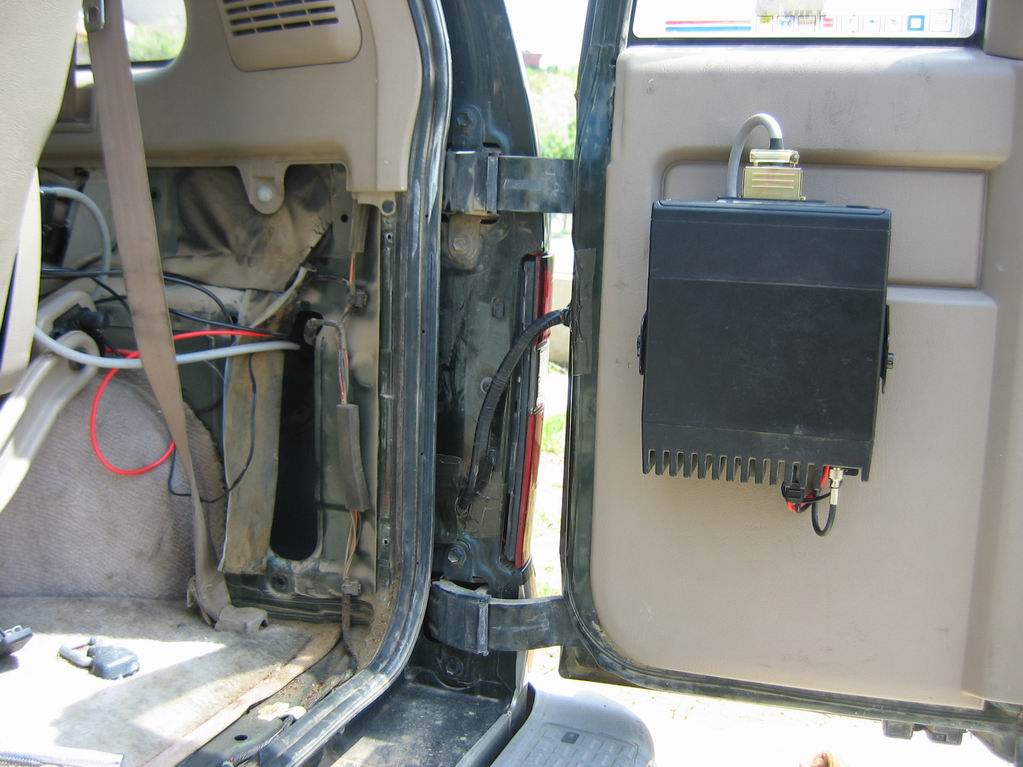

    May 2005
    αεεΰγι ...
    6,746
    εδϊεφΰδ δρετιϊ
